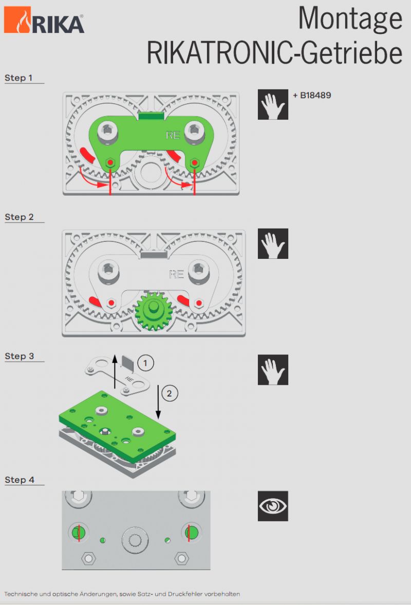

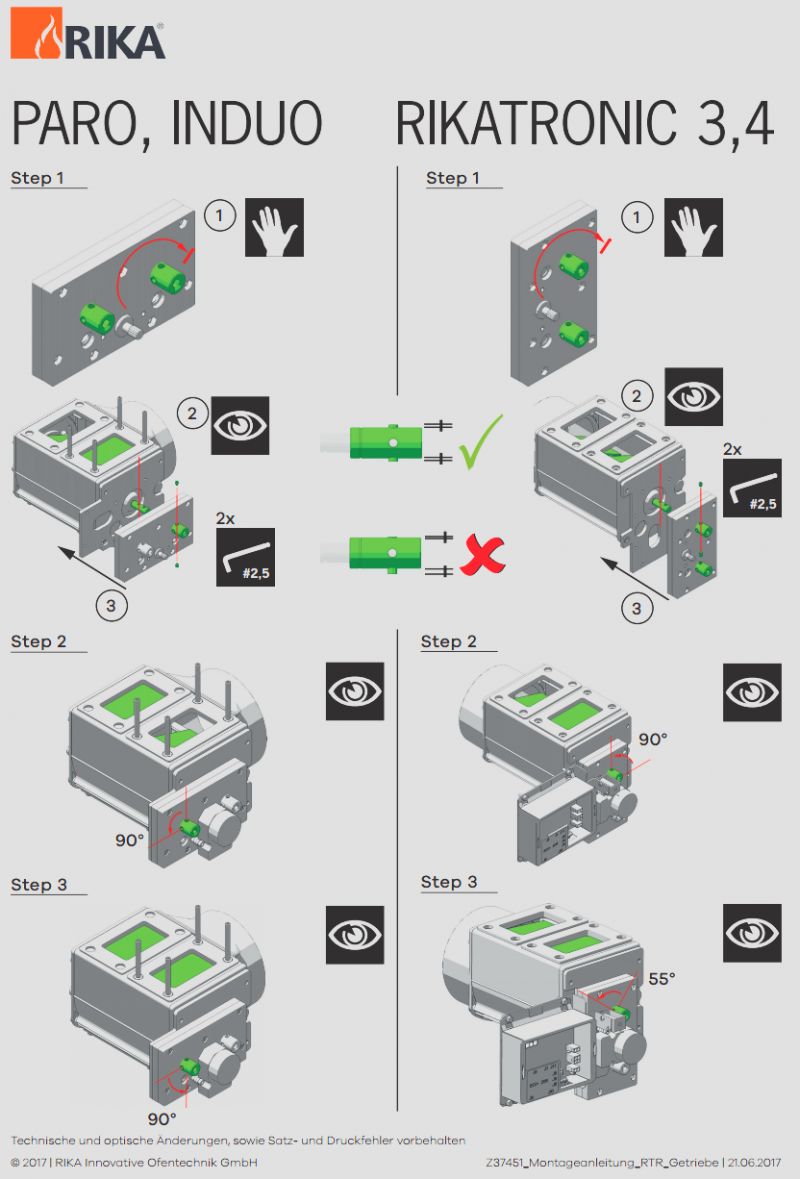

Je viens d'avoir le problème sur mon Induo1 ( Défaut volets d'aération => engrenage cassé).
En attendant de récupérer le nouvel engrenage(totalement en métal celui ci), je m'en suis imprimé un avec mon imprimante 3D qui semblait bien fonctionner mais le poêle n'arrivait toujours pas à faire le réglage des volets.
Ayant la chance d'habiter à moins de 20km de chez Rika France, j'ai finalement pu récupérer l'engrenage sur site et eu des explications sur le fonctionnement et réglage du RLS avec/ou sans l'outil de calibration du RLS.
- Fonctionnement : le réglage des volets d'aération se fait via le moteur qui tourne dans le sens anti horaire au début et sens horaire ensuite sur les 180° de la course maximale du RLS. La fin de course est détecté par le moteur quand il force. Si en ayant mis la clef des réglages des volets, on ne voit pas celle ci faire les 180°, c'est qu'il y a une résistance qu'il empêche ce fonctionnement.
- Le réglage du RLS après démontage consiste à utiliser un outil Rika(ref B18489) qui permet de positionner les deux engrenages principaux selon deux butées afin d'avoir une plage de 180°. En réalité, seul un des engrenages est bloqué par deux butées, il suffit de le positionner sur une des butées, le deuxième et ensuite l'engrenage du moteur.
- La fixation du RLS sur le caisson et la position des volets selon l'angle du RLS peut se faire de la manière suivante : RLS tourné au max sens anti horaire, caisson avec les volets fermés ( le plus prêt du RLS reste entrouvert pour éviter une surpression de gaz, j'ai galéré avec cela croyant à un problème). Une fois l'axe du caisson solidarisé avec le RLS on a 3 positions possibles : tout fermé( sens maxi anti horaire 0°), clapet proche du RLS ouvert le deuxième fermé (position milieu 90°), claper proche du RLS fermé le deuxième ouvert (position max horaire 180°).
Le service technique Rika France m'a envoyé une doc "Reglage engrenage RLS.pdf" qui est assez claire mais qui n'indique pas que la position fermée a tout un des clapets entrouvert( pour éviter une surpression de gaz).
Voilà désolé pour le pavé, en espérant avoir été clair et que cela puisse aider.

Déjà désolé pour ceux qui m'ont demandé le document "Reglage engrenage RLS.pdf" et que je n'ai pas vu.
Du coup les deux pages du doc :

Je n'ai pas réussi à en trouver un et donc obligé de commander la boite de transmission compète (réf: B16464 Transmission régulateur d air).
Je n'ai pas ouvert la nouvelle transmission, je ne sais pas quel est le matériaux utilisé pour le pignon central mais, les deux autres pignons ( les grands) sont en métal.
La boite de transmission est arrivée avec les pignons déjà synchronisés, pas besoin de l'outil spécial.
Le remontage s'est fait sans problème et le poêle fonctionne à nouveau parfaitement.
