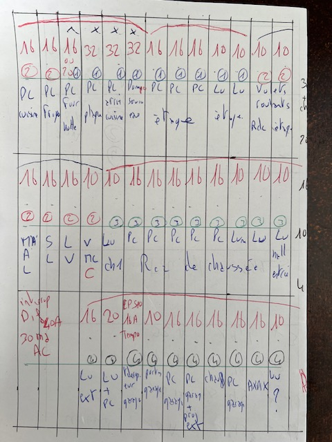

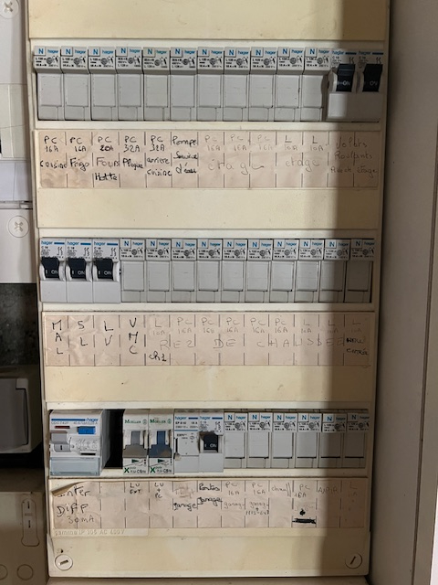

Je viens d'acheter une maison qui possède un tableau avec des fusibles et non disjoncteurs et un seul interrupteur différentiel.
Je souhaiterais le mettre aux normes.
Pouvez-vous m'aider pour la répartition des interrupteurs diff et des disjoncteurs sur 4 ou 5 rangés ou repartir sur un deuxième tableau.
Sachant que je souhaite rajouter un disjoncteur 32A pour une wallbox.
Ci-joint la photo du tableau et un schéma .
Merci a vous
Ancienneté : + de 9 mois
Vous auriez du ouvrir un nouveau sujet
Pas énormément d'intérêt à faire cela.
Mais si vous y tenez :
- prenez 5 interrupteurs différentiels 30mA 63A type A
- répartissez comme vous le voulez vos disjoncteurs sur les 5 en respectant juste les règles suivantes : 8 disjoncteur maxi par ID, circuits prises et éclairage ventilés sur au moins 2 ID différents.
La Wallbox devra avoir un différentiel dédié (prendre un disjoncteur différentiel 30mA 32A type F) et ne pourra de toute façon être installée que par un professionnel muni d'une qualification IRVE.
