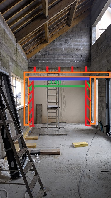

suite à des travaux d'agrandissement, je dois ouvrir un mur porteur de ma maison (pignon) pour communiquer avec ce dernier.
J'ai réalisé la maçonnerie et le gros œuvre sur tout mon agrandissement mais jamais d'ouverture sur mur porteur.
Il faut bien faire !
J'imagine que plusieurs d'entres-vous sont des spécialistes et pourront m'aider dans l'accomplissement de cette tâche ;

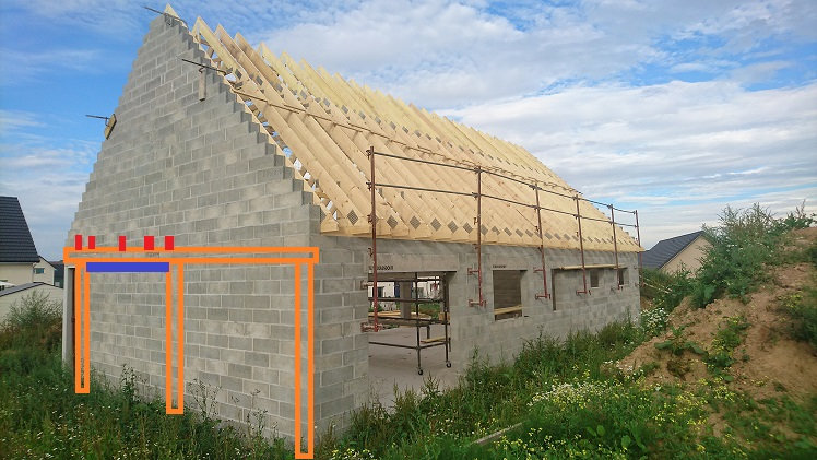

L'ouverture se situe sur le pignon, côté gauche. Peu de charge à soutenir, seulement les parpaings du dessus puisque charpente industrielle et plancher bois avec solives de mur à mur
L'agrandissement est une continuité du pignon côté gauche. Entre mur j'ai 3.40 mètres. Le souhait est d'ouvrir le maximum
maison en maçonnerie traditionnelle (sur VS 3 rangs), parpaings de 20 (60 de long)
côté maison, 3 poteaux verticaux (orange) et le chainage horizontal du dessus
Je veux ouvrir seulement le mur en parpaing, et laissez l'ossature métallique et LDV de la maison tant que mon agrandissement n'est pas isolé
Mes questions ;
La meilleure façon de faire ? Avec une poutre type IPN / HEB / HEA  ? (en bleu)
Je fais des lumières (en rouge) au dessus de mon chainage vertical (en orange) puis positionne des madriers de part et d'autre du mur avec étais ?
Je peux me permettre de démolir le mur sous le chainage, le chainage tiendra t-il de lui même ?
Le but étant de pouvoir placer ma poutre sous le chainage
cette démolition, comment réaliser proprement, je coupe avec un 230 mm tout le tour proprement et je termine au perfo ?
concernant les appuis, est ce que je peux me permettre de faire appui sur les parpaings creux ? Si oui, quelle longueur d'appui mini ?
Si non, faire des petits poteaux béton, en 20 x 15 ?
Une fois la poutre en place, si c'est un IPN, comment être certain qu'il fera contact avec le dessus ? Je barbotine avec un mortier ? Utilisation d'un mortier sans retrait ?
