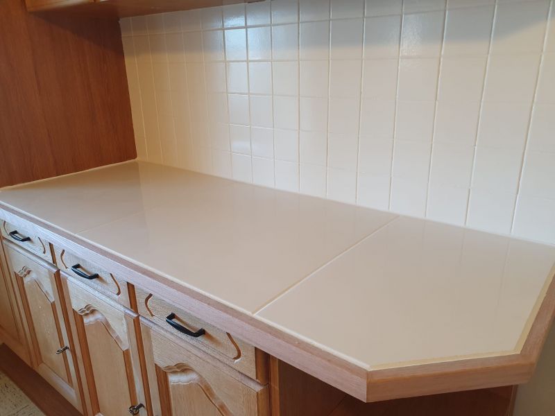

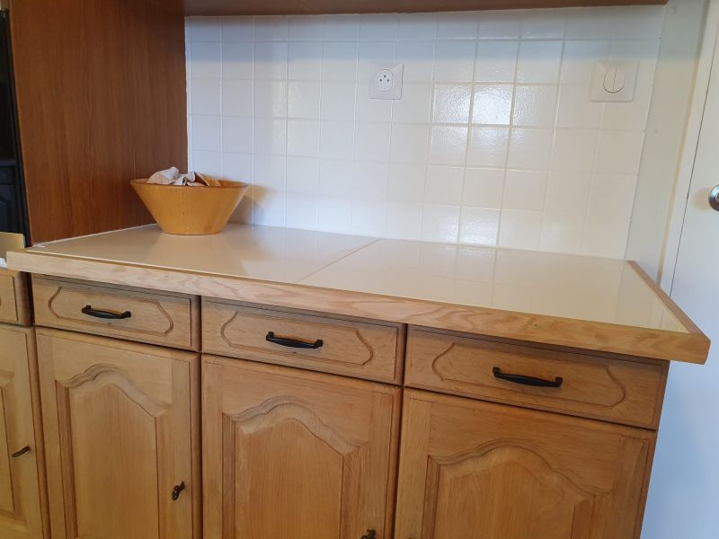

Pour la durée dans le temps :
Nous avons fait un plan carrelé dans la cuisine en carreau 60x120, bord rectifié, grès ceram, joints 2 mm il y a 18 ans.
Il fait environ 1cm d'épaisseur
Il est gris antracite.
Ils sont posés sur aggloméré hydrofuge.
Les chants sont en carrelage aussi (les professionnels nous avaient dit que c'était impossible, mais cela tient toujours donc). Cependant les choix de chant sont beaucoup plus important aujourd'hui.
Après 18 ans, aucun regret ! d'ailleurs, dans notre futur maison ce sera de nouveau notre choix.
Il y a un petit eclat sur un champ suite à une cocotte en fonte qui est tombé dessus (très peu visible, il faut savoir qu'il est là). RAS sinon.
