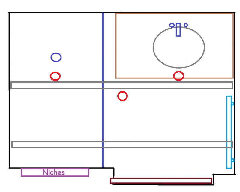

J'aimerais votre avis concernant la mise en place des SPOTs dans ma salle de bain (elle mesure 1,73m de long, pour 1,3m de large (1,2m dans la douche), pour une surface d'environ 2,2m².
Le receveur fait 120x70 et j'ai 2x niches.
J'ai acheté 3x SPOTs de 345 lumens, avec un angle de 100°, et je galère à m'organiser pour choisir la meilleur configuration, pour qu'ils ne soient pas trop proche et qu'ils éclairent le mieux possible. J'aurais un miroir devant le meuble, mais avec une petite luminosité.
Qu'en pensez-vous ?

Côté douche pas de soucis. Par contre côté vasque et entrée, ça ne va pas pour moi.
3 solutions :
- aligner verticalement les 2 spots sur l'axe centrale de la porte.
- aligner verticalement les 2 spots sur l'axe centrale du miroir.
- aligner horizontalement les 3 spots sur le centre de la pièce.
Je préfère la 3ème solution.

Merci pour ton retour, j'avais éventuellement envisagé l'alignement des 2x SPOTs par rapport à l'axe de la porte. Par rapport à ta 3e solution, ne faut-il pas un SPOT au dessus du lavabo ?
Membre super utile Env. 2000 message Gironde
Non, en tout cas je ne connais pas cette règle.
Au dessus du lavabo ça sera peut être trop proche du miroir donc peut être trop éclairant avec la réflexion sur le miroir.
Avec des spots entre 3000k et 5000k (idéal pour les salles de bain), il y aura une lumière naturelle ça devrait être suffisant pour éclairer la pièce et la lumière sur le miroir fera l'appoint.
Après rien n'empêche de le placer au dessus du lavabo ça devient une histoire de choix Blush
Par exemple chez moi prévu 3 spots 4000k aligner sur la pièce et miroir LED en appoint. J'en ai discuter avec un électricien pour l'emplacement des spots ça ne l'a pas choqué au contraire.

J'ai voulu suivre le conseil de raf2son, mais surprise, le rail passe en plein milieu de la salle de bain ! Alors peut-être que je pourrais les mettre en quinconce ?
Pour le miroir, il aura une source lumineuse de 990 lumens, mais je trouve qu'il n'est pas très éclairant.

Est ce que le vasque peut être déplacé sur la gauche vers la cloison douche ? Il serait alors possible de centrer les 2 spots verticalement sur la porte et le vasque...

C'est possible, mais je préférerais laisser le meuble dans l'angle. C'est la cloison de la douche en verre, c'est moyen de coller le meuble dessus.
Donc, le mieux serait d'aligner les 2x spots avec la porte, et décaler légèrement celui au dessus de la douche ?
Comme ceci :
Chaque couleurs correspond à une configuration. Je préfère l'axe du vasque plutôt que celui de la porte.
Si vous avez la possibilité de mettre une lumière d'appoint LED avec un bon niveau d'éclairage sur miroir, je partirai sur le rouge ou le bleu. Si non, le vert...

Voici ma proposition. Pour moi 2 spots suffisent très largement vu la petite superficie et à la condition que vous ayez en complément un éclairage de prévu au dessus de la vasque

Bonjour, je n'aurais que l'éclairage du miroir qui est trop faible à mon gout, je pense donc partir sur la configuration avec les 3x points verts.
