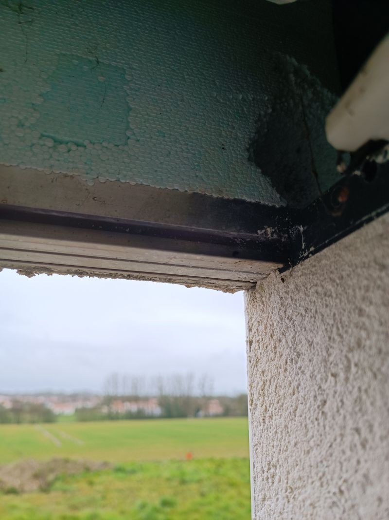

Bonjour, j'étais dans le même cas que vous : ma maison neuve avait des infiltrations d'eau en période de vent et de pluie, et donc recherche des fuites, expertise judiciaire, galère pendant plus de 2 ans, et tout ça résolu avec juste un point de silicone au bon endroit!
Aujourd'hui ma maison est parfaitement sèche et je partage donc mon expérience avec vous pour éviter des mésaventures et vous dire qu'il faut faire très attention avec les coffres qui ont les 2 petites rainures et que les profils d'habillages PVC qui ferment le coffre n'ont rien à voir avec les défauts d'étanchéité de ces coffres.
Ma mésaventure m'a permis de devenir un véritable expert des coffres, et l'expertise judiciaire m'a beaucoup appris.
Il existe 2 fabricants de coffre tunnels en polystyrène : les coffres de marque Coffrelite (rail alu avec 2 rainures) et les coffres de marque Fixolite (rail alu plat). Ces coffres sont assemblés par tous les fabricants de volets en France, certains assemblent de la marque Coffrelite et d'autres de la marque Fixolite, et en réalité seuls les coffrelite peuvent engendrer des fuites par les 2 rainures.
Pour résumer rapidement mon expertise, il a d'abord été prouvé que l'eau s'infiltrait par la rainure intérieure du rail qui créé un chemin d'accès de l'eau vers l'intérieur. Le fabricant pensait que s'était dû à un cache rail PVC d'une autre marque, il y a donc eu 3 essais de fuite avec un tuyau d'arrosage sur une fenêtre avec profil d'habillage PVC fourni par Coffrelite, un avec cache d'une autre marque et une autre fenêtre sans profil d'habillage. Ces essais ont montrés que le type de baguette d'habillage n'a pas d'incidence sur l'étanchéité du coffre, et même si elle n'est pas mise en oeuvre. Les rainures permettent à l'eau de rentrer; seule l'obturation des rainures permet de traiter les infiltrations.
Pour moi les cas qui sont décris dans vos autres commentaires avec des changements de profils PVC, il y a forcément eu une étanchéité au silicone qui a été faite par le menuisier avec le remplacement des profils, qui n'est d'ailleurs pas nécessaires.
Mon expertise a conclu à un défaut de conception des coffres avec les 2 rainures, je ne comprend même pas comment ils peuvent encore vendre ce produit.
Mon conseil après cette mésaventure : si vous avez des coffres sans rainure pas de soucis vous n'aurez pas de fuite, mais si vous avez des coffres avec les 2 fameuses petites rainures alors n'hésitez pas à les boucher au silicone tout de suite de chaque côté sur toutes vos ouvertures, ça vous évitera bien des soucis.

Bonjour, depuis le changement du cache rail je n'ai plus d'infiltrations d'eau.
L'eau cheminant surtout à l'intérieur du cache rail initial non adapté, l'eau ne passait pas forcément par les rainures du cache rail mais était dirigée de part et d'autre du cache rail qui faisait office de gouttière et était déversée de part et d'autre du cache rail au contact de la base du coffre, au contact de la maçonnerie.
Votre expérience et vos conclusions ne sont pas les mêmes que moi, en tout cas depuis le changement des caches rails je n'ai plus d'infiltrations !

Je vais mettre une hypothèse qui me semble cohérente.
D'une part le cache rail ne semble pas le bon (première cause).
D'autre part je ne crois pas que ça vienne des deux raineure, mais plutôt de la fixation du cache rail qui vient se loger dans la gorge intérieur du rail. L'eau est donc piegée et siphonnée par cette "gouttière" intérieure au coffre.
Je vous poste une photo. Encore une fois c'est une hypothèse. Mais qui expliquerait qu'une fois le mauvais cache rail enlevé l'eau ne s'infiltre plus.
Résumé
C'est bien à cause de ce cache rail mais pas à cause de la double rainure. Mais plutôt de la gorge d'insertion du cache.
Quand je l'ai retiré, au moins 20cl d'eau se sont écoulés...
