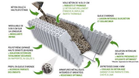

Un bloc coffrant isolant (BCI pour les initiés) est constitué d'une paroi isolante intérieure (généralement fine), d'un espace creux dans lequel on coulera du béton, puis, d'une seconde paroi isolante (plus épaisse selon l'isolation voulue). Le béton est pris en sandwich, l'isolation est à la fois intérieure (ITI) et extérieure (ITE). Exit les ponts thermiques ! Le rêve, non ?
Bloc coffrant PSE :
Il existe une multitudes de types de blocs coffrants isolants, mais la plupart sont sonstitués de faces isolantes en P.S.E. (polystyrène expansé) de très haute densité, neutre, ininflammable, autoextinguible, de très haute résistance mécanique, solidarisées par des entretoises.
Bloc coffrant isolant
Photo euromac2

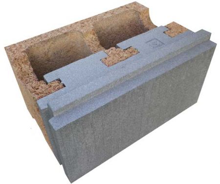

Autres types de blocs coffrants isolants :
Mais il existe d'autres méthodes et matières. On peut par exemple citer les blocs en copeaux de bois + ciment, auxquels on adjoint une paroi en PSE. Le montage et le principe sont les mêmes :
Bloc coffrant isolant bois
Photo Fixolite
