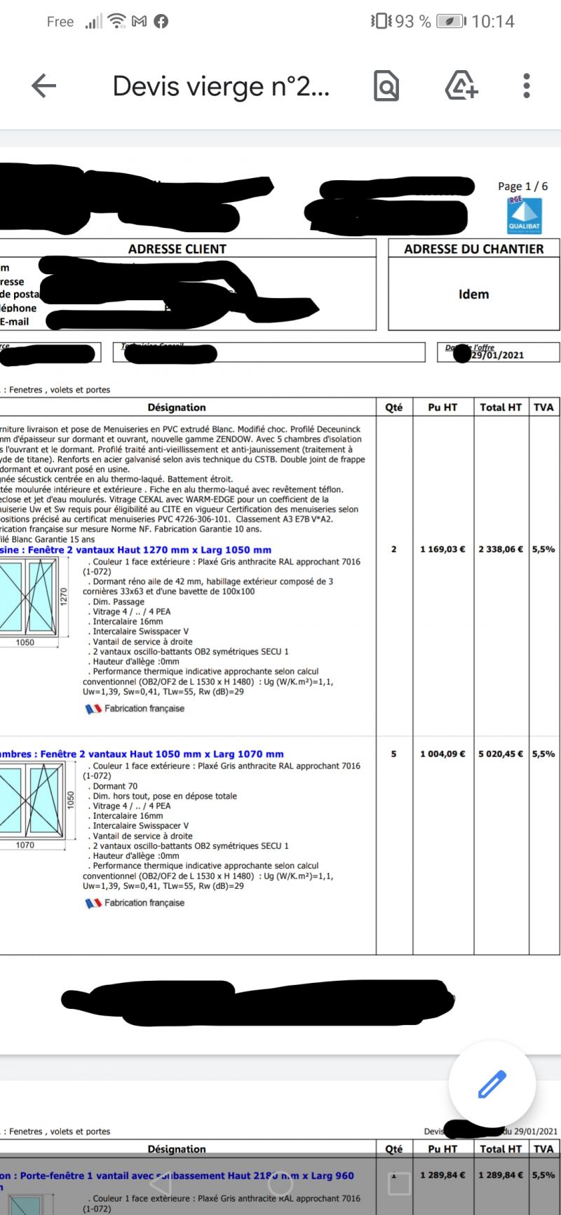

Bonjours,
Je suis dans la région ile de France
Je souhaite rénover mes ouvrants et volets, que pensez vous du devis et de la qualité des fenêtres sachant qu'actuellement j'ai des fenêtres bois double vitrage.
Merci d'avance de vos réaction.
Dept : Seine Et Marne

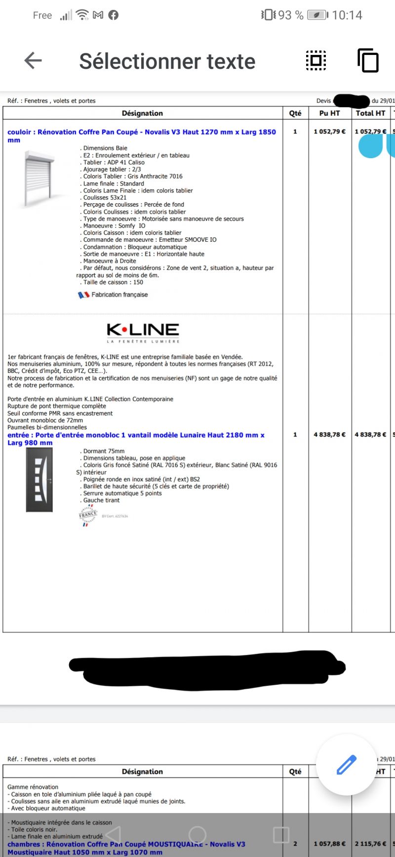

En rénovation le plus important est je pense de demander une pose après dépose totale, car il est courant de laisser les vieux dormant. Cela ruine les performances et diminue la taille des fenêtres.
Là rien n'est précisé à ce sujet, donc pas bien..
Sinon, il suffit de comparer les coef AEV, les Uw, et l'esthétique pour faire son choix (et le prix aussi )

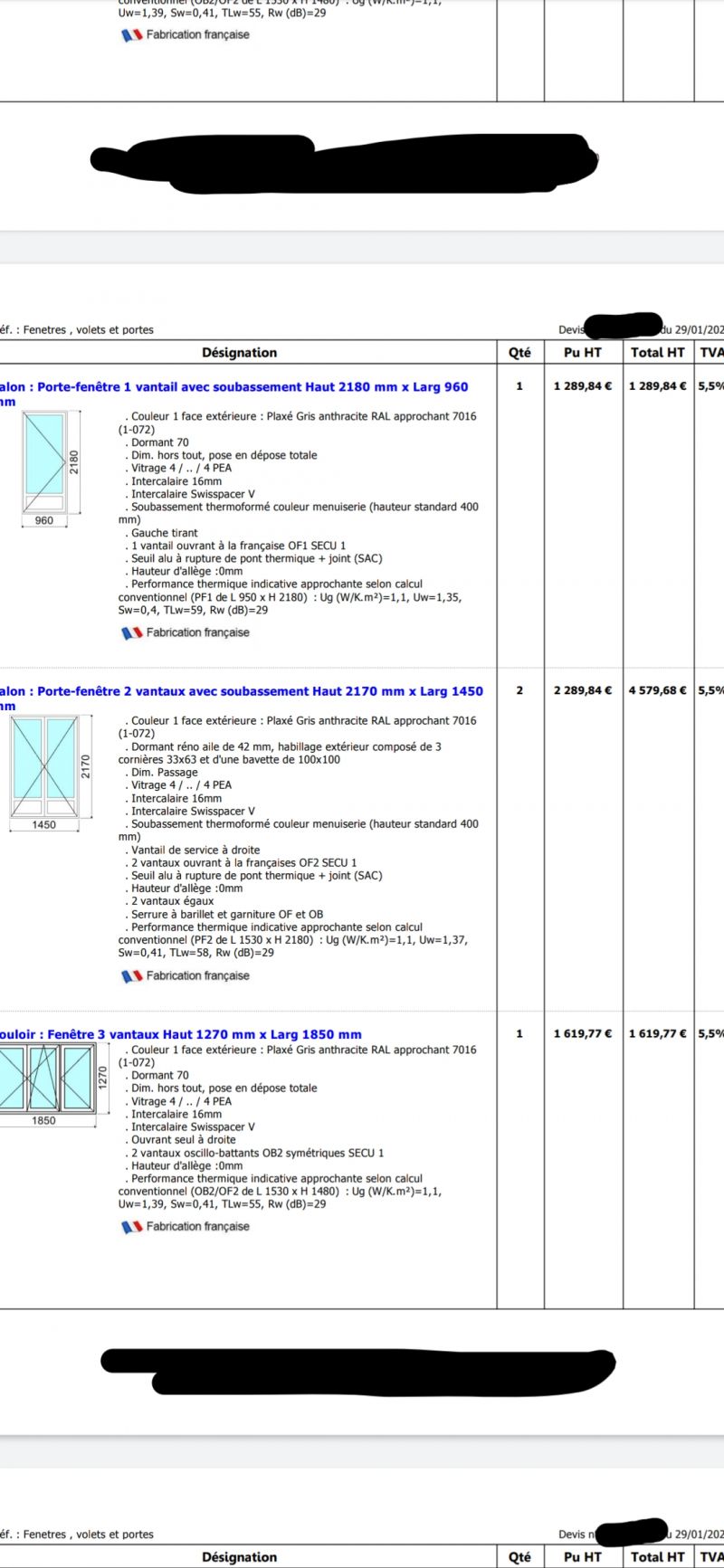

Touts les fenêtre son de chez Bipa gamme idéale
Profilé Deceuninck 70, gamme Zendow
4/16/4 avec swisspacer V, 5 chambre, dormant 70, Uw=1.39, Ug=1.1, A3 E7BV*A2
Pour la reno dormant Reno aile de 42mm
Il y a 2 fenêtres          1270*1050 oscillo en rénovations
      5 fenêtres          1050*1070 oscillo en dépose totale
      1 porte fenêtre     2180*960  en dépose totale
      2 porte fenêtres    2170*1450 en rénovations
      1 fenêtre 3 vantaux 1270*1850 oscillo en dépose totale
      1 porte kline       2180*980  en dépose totale

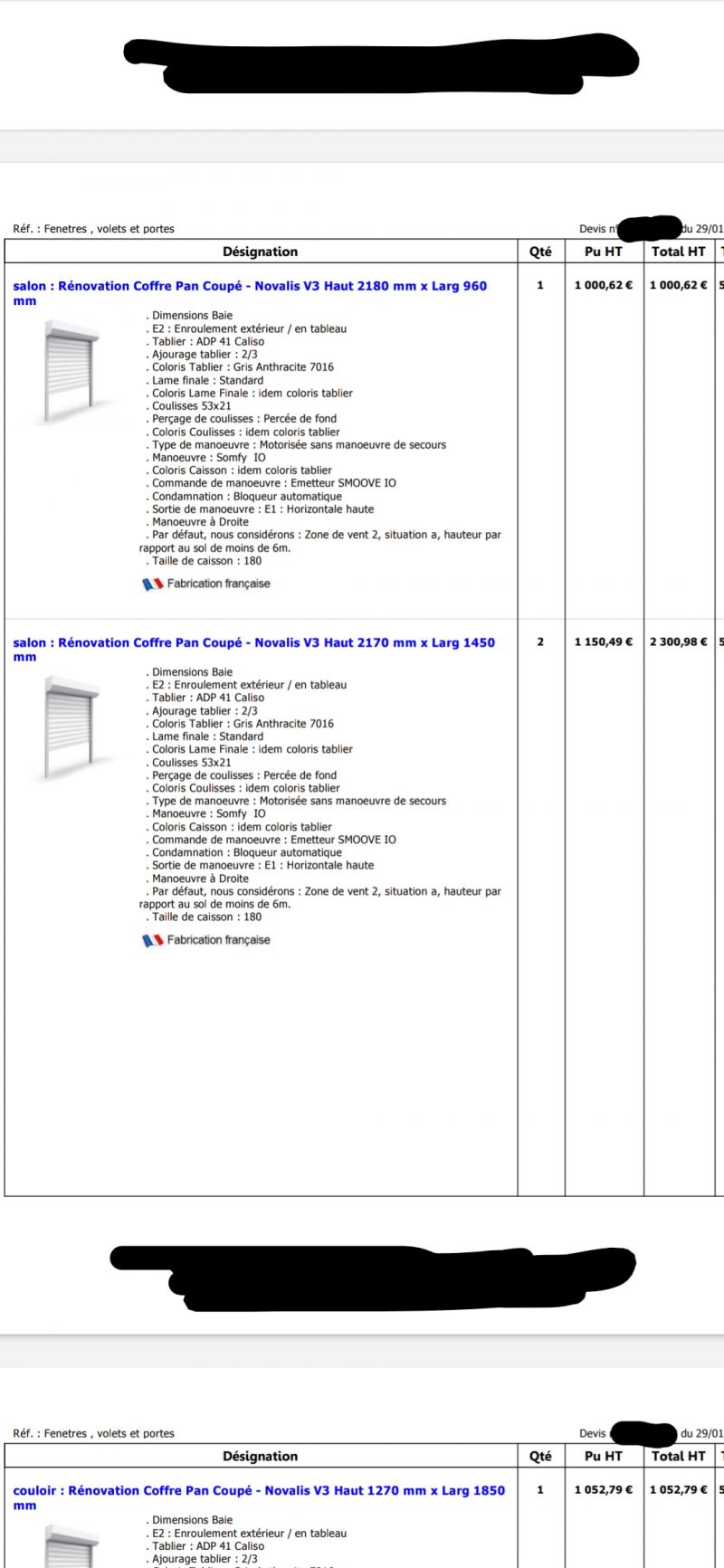

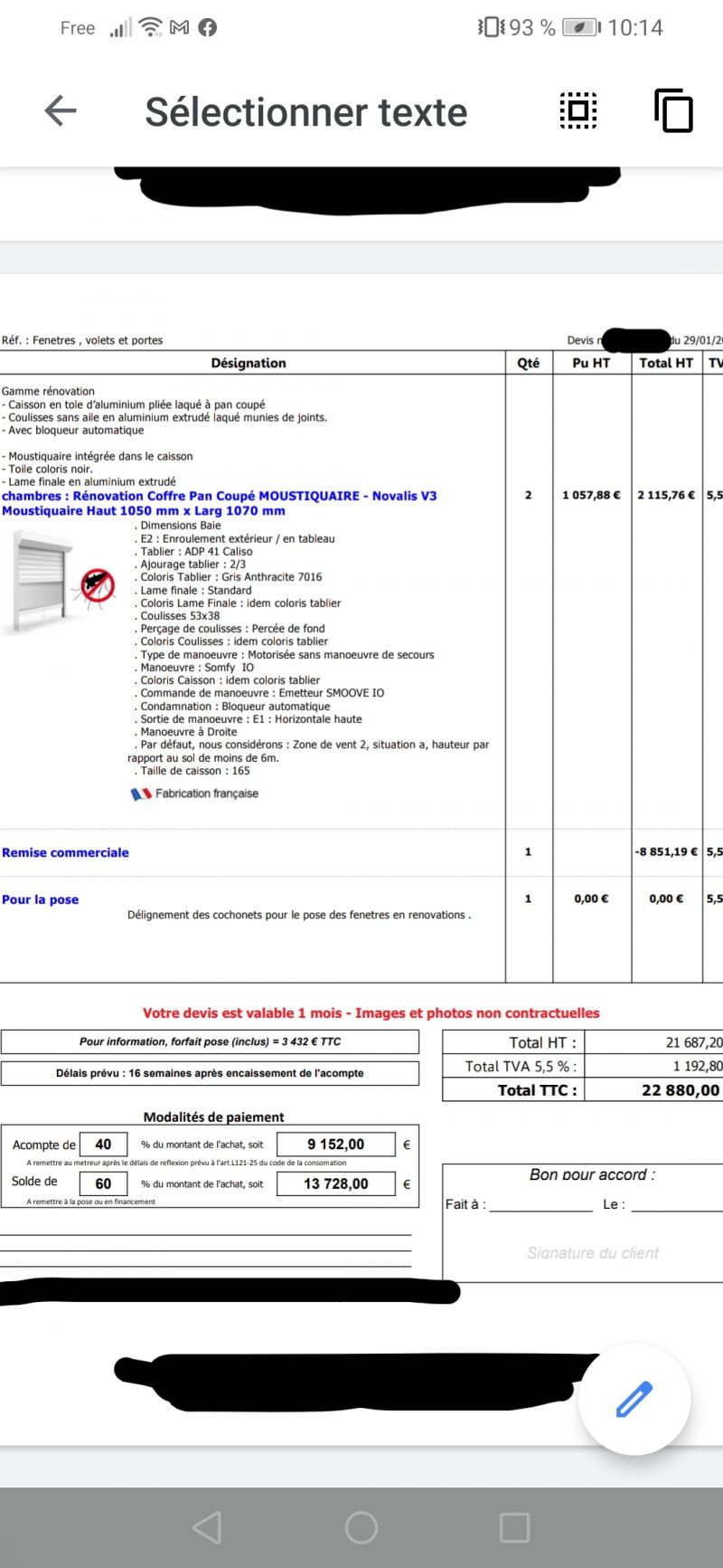

      11 volets roulants motorisation somfy io lame alu
Montant totale du devis 22880 euro
Quand pensez vous ??
