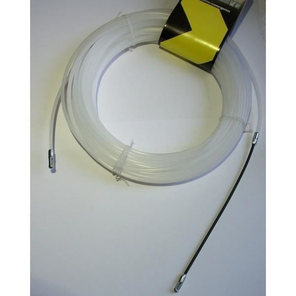

Suite à une réalisation à la hâte de longrine et pose de poteaux alu 15x15 à sceller pour un portail, je pense avoir fais passer des gaines elec icta 20 trop courtes dans les poteaux, notamment pour la mise en place des cellules photo-électriques.
Contexte (illustration ci-après):
-> longrine réalisée avec poteaux installés sans pre-percage, toujours creux, gaines a l'intèrieur.
N'ayant pas pré-percer ces poteaux avant la pose, je m'étais dit naivement que de toute façon il y aurait toujours un moyen de récupèrer la gaine ensuite...
Pour complexifier le tout, la gaine, qui je pense sera trop courte n'a pas de tire fils,
limite pas grave me diriez vous, sauf que le tire fil nylon à du mal à passer, :(
Conneries = ennuis ; donc je cherche des conseils pour m'en sortir sans tout casser
j'ai en tête une solution pour m'en sortir qui ne vaut peut être pas grand chose :
-> essayer de faire passer un tuyau flexible pvc (un peu comme on en trouve pour les aquariums)
Merci pour votre aide.
Un tire-fils digne de ce nom devrait faire l'affaire !
il y a quelle longueur à remonter ? ; quel diamètre cette gaine ?
sinon mettre du Yellow et ça devrait grandement améliorer les choses.
sinon il faut former une petite boule en polystyrène ou autre, y attacher du fil à coudre, et la faire remonter à l'air comprimé !..., mais ceci avant la tentative avec Yellow
oui, ou du câble téléphone semi-rigide, mais le tire-fils est fait pour ça !

En complément :
- diamètre de la gaine : 20 mm,
- longueur à remonter, on va dire peut être 10 - 15 centimètre à la louche.
Je n'avais pas pensé au câble téléphonique semi rigide.
Comme à terme le poteau doit être rempli de béton, un flexible dans la gaine permettrai de protéger ou de maintenir un mouvement au câble si par malheur il devait être à changer.
Quant au tire fils nylon, il semble se coincer à la base du poteau, dans le coude probablement trop étroit.

je voulais dire la longueur de la gaine à remonter avec le tire-fils !...
Comme je le comprends, tu aurais scellé ces poteaux alu dans le béton !... ; très mauvaise idée !
Car si ce n'est pas le cas, il suffit de les enlever pour prolonger la gaine. (normalement les poteaux alu sont sur platine)
très étonnant, ou alors c'est un tire fils sans son embout monté sur un ressort.

J'ai exactement le même tire fils que vous.
Les poteaux installés sont des poteaux à sceller et non sur platine.
En le passant côté ressort en 1er, ça devrait passer...
il y a certainement moyen de faire sauter le couvercle en haut du poteau et d'essayer de passer une gaine de 25 ou 32mm dans la gaine de 20 pour la prolonger...
sinon il faudra faire une trappe de visite de 100x100 par exemple afin de passer la main dans le poteau pour récupérer gaine et fils !
le Yellow fait des miracle...
