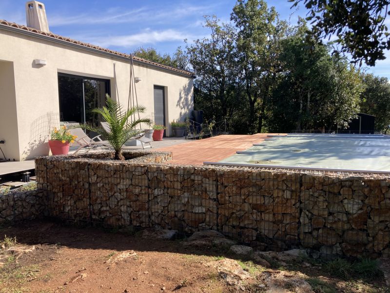

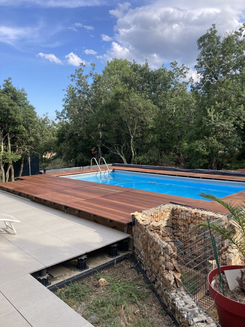

Bonjour. Suite à un MP je m'aperçois que je n'avais pas mis de photos du projet terminé.
En voici quelques-unes

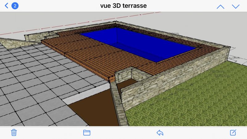

Et le projet final que j'avais fait à l'époque, sur sketchup
