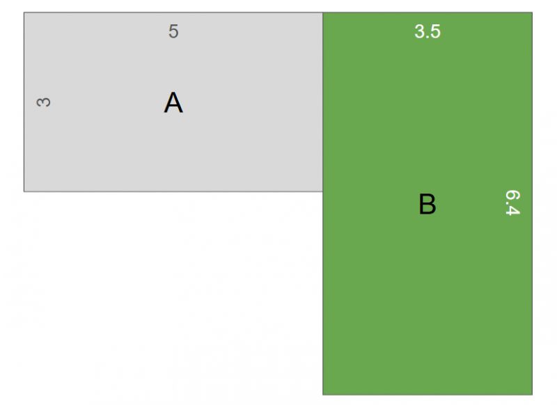

J'ai pour projet la réalisation d'une terrasse en bois pour notre maison.
Afin de réduire les coûts, je me dis qu'il va peut être falloir que je la fasse moi même.
Il s'agirait d'une terrasse en L selon le plan suivant :
Il faut savoir que la partie A est actuellement une dalle béton et la partie B le jardin.
Sans connaissance j'ai tenté de glaner des informations ici et là mais ChatGPT m'a proposé ce plan de mise en place des plots et lambourde :
 Est-ce que je peux suivre aveuglement cette mise en place où il y a des éléments à prendre en compte, notamment pour la pose proche des murs/ouvertures (qui se situent sur les côtés haut et droit de la partie blanche).
Aussi, entre la partie A & B il y a une différence de niveau qu'il faudra que je rattrape avec des plots.
Pour la partie B, ChatGPT me conseille de :
1. décaisser de 25cm
2. mettre un géotextile
3. 15 cm de tout venant 0/20 bien tassé
4. 5 cm de concassé pour bien former le fond de forme
Et dessus tout ça je compte mettre une dalle sous chaque plot qui sera de la hauteur adéquate pour arriver à niveau de la partie A.
Ca sera un très gros chantier pour moi,  n'ayant jamais réalisé ce type de projet.
J'ai besoin de me rassurer sur l'idée en elle même et sa réalisation, c'est pourquoi je me tourne vers vous et vous remercie par avance pour vos remarques et conseils.

Lambourdes en alu, en résineux, en exotique ?
dimensions de ces lambourdes ?
essence et dimensions des lames de bois ?
type de plots ?
le chat va péter car il a oublié de te donner ou de te demander l'essentiel

Pour les lames de terrasses je partais sur du garapa (21x145x1850), du coup lambourdes en bois exotique également (pour la taille je me suis basé sur ce que j'ai trouvé dans les kits terrasse où les lambourdes sont fournies : du 40x60.
pour les plots, ce sont des plots réglables en hauteur (marque jouplast) qui seront posés sur des dalles sabilisatrices pour plots.

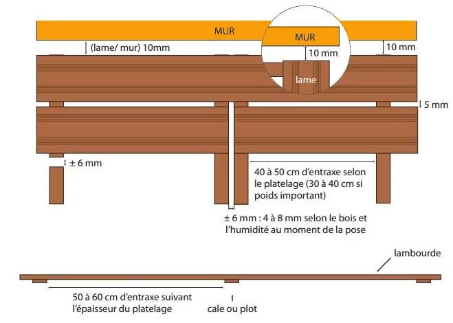

Lambourdes 40x60, il faudra alors les mettre sur chant.

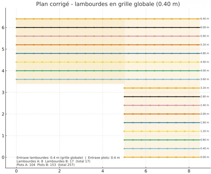

257 plots, ça fait un certain budget...
Tu pourrais comparer les prix avec des lambourdes plus grande afin de minimiser les plots. Mais tu es certainement limité avec la hauteur sous lame sur la partie dalle béton ?
Tu comptes poser tes lames à plat ou tu as prévu de mettre une pente ?
Pas de muralière contre la maison. La terrasse ne doit pas être solidaire de la maison.

Je comptais mettre les lambourdes sur face. Ça me paraissait bizarre aussi mais comme j'ai vu des lambourdes en 40x40 je me suis dit que ça changerait rien.
En effet sur la partie béton j'ai très peu de marge. Il me faut un plot réglable à 10mm, avec la lambourde à 40mm j'arrive juste à la hauteur dont j'ai besoin. Faut que je regarde si je peux gratter d'un ou deux mm sur la hauteur. Ça permettra de faire la pente de 1% pour l'évacuation d'eau de pluie.
tarahadr a écrit:En effet sur la partie béton j'ai très peu de marge. Il me faut un plot réglable à 10mm, avec la lambourde à 40mm j'arrive juste à la hauteur dont j'ai besoin.
Pas besoin de plot réglable alors sur la partie dalle béton
Il te faut acheter des cales plastiques vendues à cette effet, et de différentes épaisseur

Est ce qu'il n'y a pas un risque avec l'humidité si la lambourde est trop proche de la dalle béton ? M
Oui, il y en a en seau de grande quantité à differentes épaisseurs.
Normalement ta dalle béton a une pente, donc les eaux de pluie ne stagnent pas.
Si la hauteur de cale est faible, mieux vaut implanter les lambourdes dans le sens de la pente de la dalle. Ansi les feuilles et détritus divers ne font pas barrage (bloqués par les lambourdes...)
Le plus important reste la hauteur sous lame, la distance entre la dalle et la lame.
Plus elle est importante, meilleur sera la ventilation sous lames, donc l'humidité ne s'installera pas.
Tes lambourdes exotiques, dès l'instant qu'elles ne sont pas en contact direct avec la dalle mais posées sur cale, elle se comporteront bien dans le temps.

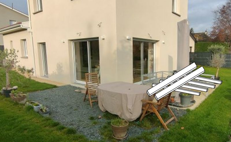

Tu peux faire un schéma vite fait montrant ta maison et ses ouvertures, la terrasse béton et sa pente, l'implantation lambourdes

JCdu26 a écrit:Tu peux faire un schéma vite fait montrant ta maison et ses ouvertures, la terrasse béton et sa pente, l'implantation lambourdes

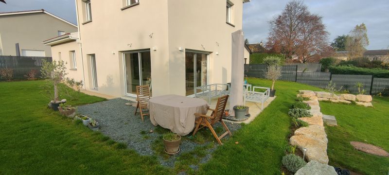

Voici une photo.
Pour la pente de la dalle béton c'est un peu compliqué.
Au niveau elle semble descendre un peu vers la pelouse mais semble aussi y avoir un petit creux au centre.
Je mettrai les lambourdes parallèles à la longueur de la dalle béton pour avoir les lames dans le sens du parquet dans la pièce à vivre.
L'autre partie de la terrasse avec le gravier la pente va vers la maison donc il va falloir que je rattrape ça.
tarahadr a écrit:Au niveau elle semble descendre un peu vers la pelouse mais semble aussi y avoir un petit creux au centre.
C'est pas bien !
Ta maison semble récente, donc la dalle terrasse aussi...
Qui a réalisé cette dalle terrasse ? ; si c'est un artisan déclaré, il faut le faire revenir pour qu'il constate et reprenne cette petite malfaçon ! : ce n'est pas normal d'avoir un creux dans une dalle terrasse.
L'eau va stagner et tu vas garder l'humidité sous ton platelage bois

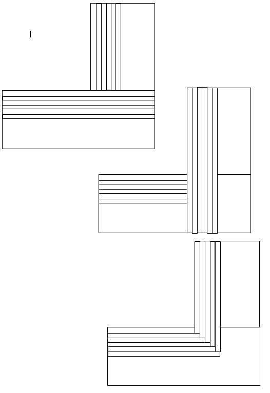

Le mieux aurait été d'avoir les lambourdes perpendiculaire à la maison au niveau de cette dalle béton.
De ce fait l'écoulement des eaux de pluie et l'évacuation des feuilles mortes et détritus divers en sera facilité.
De plus les lames seraient donc parallèle à la baie vitrée, pose souvent conseillée.
il ne faut pas que rattraper !
il faut tout refaire en suivant des conseils de ton chat
tout décaisser, tout-venant, gravier concassé...
Il faut éventuellement anticiper et prévoir la pose des pieds d'une jolie pergola dans le futur...

>> on voulait vraiment garder cette pose pour rester dans le prolongement des lames de parquet dans la pièce à vivre, visuellement ça permettra d'avoir une impression d'élargissement de la surface.
Si on partait sur des lames parallèles à chaque baies, elles viendraient donc se rejoindre dans la diagonale, est-ce que ça impliquerait une disposition des lambourdes différentes ?

La terrasse est notée sur le plan de la maison ?
Elle est solidaire de la maison ; une seule dalle pour maison & terrasse ?
Ou alors cette dalle terrasse est désolidarisée de la maison ?
Si il y a un creux, ce n'est pas normal. Que ce soit une dalle de finition ou une dalle pour accueillir du carrelage. Il doit y avoir une pente.

Je pense le contraire ; il faut mettre les lames parallèles à la baie vitrée pour avoir une impression de grande terrasse. Dans l'autre sens, ça fait l'effet couloir.
non pas obligatoirement. Tu peux très bien mettre tes lames parallèles a ces 2 ouvertures et laisser les lames pour former 2 rectangles.
ou lame dans l'autre sens, si on peut recouvrir les seuil avec (ce que jai fait chez moi).
