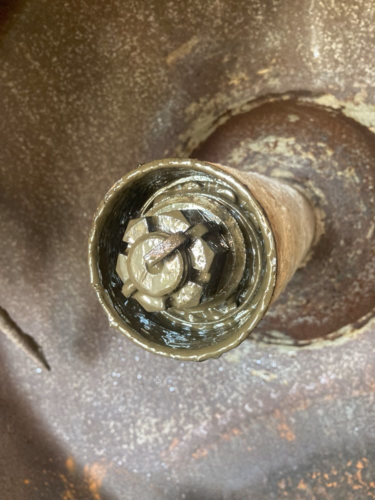

Bref, je m'attaque au cache central qui est en 52mm, au préalable je l'ai laissé baigner dans l acide chlorhydrique concentré 24h pour détruire la rouille.
Pour le démontage J'ai réussi a me faire prêter une douille de 55 avec mon collègue mécano. 1/4h de chalumeau avant de tester avec la clef a choc. 1er test infructueux mais au deuxième ça commence a tourner, nickel!!!

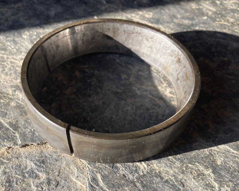

L'écrou interne ne pose pas de problème particulier, coup de bol j'ai la bonne douille (41mm), et le coupable est le roulement que l'on voit juste derrière, il est cassé et usé
le joint spi du roulement de fond de cuve est mort lui aussi, d'ou la boue que l'on retrouve à l'intérieur.

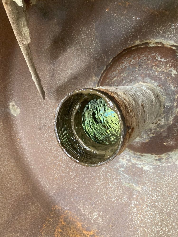

ça y est tout est remonté, ça tourne nickel!

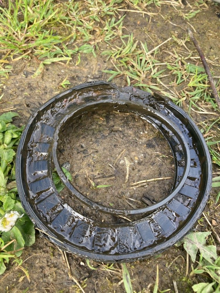

j'ai chassé la bague extérieure du "petit" roulement a l'intérieur de la cuve avec un fer à béton, il est sorti presque tout seul, on voit bien le problème. De plus ce roulement était complétement hs, les rouleaux passaient au travers de la cage
le joint spi aussi était hs, il avait été découpé (en haut sur la photo) pour l'entrée du graisseur

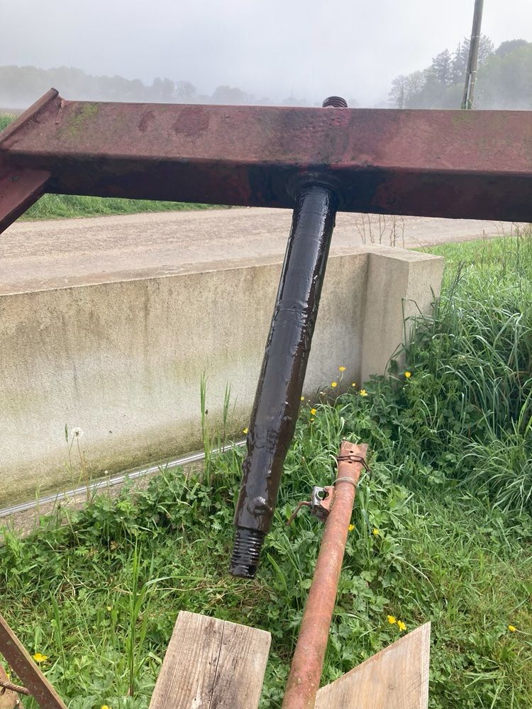

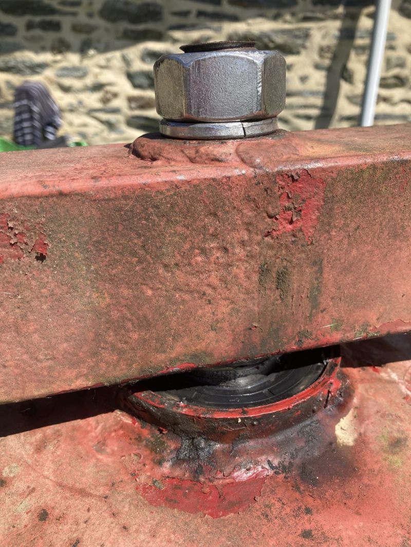

pour ceux qui n'ont pas de système pour lever leur cuve lors de la remise en place, a deux c'est faisable.
on place la tige à l'envers, au plus bas donc, ce qui nous convient bien.
ensuite on créé un petit échafaudage en se servant de la bétonnière, de parpaings ou de trétaux et l'on monte progressivement. On enfile la cuve après avoir pris soin de remonter/graisser le roulement de fond de cuve ainsi que le joint spi
