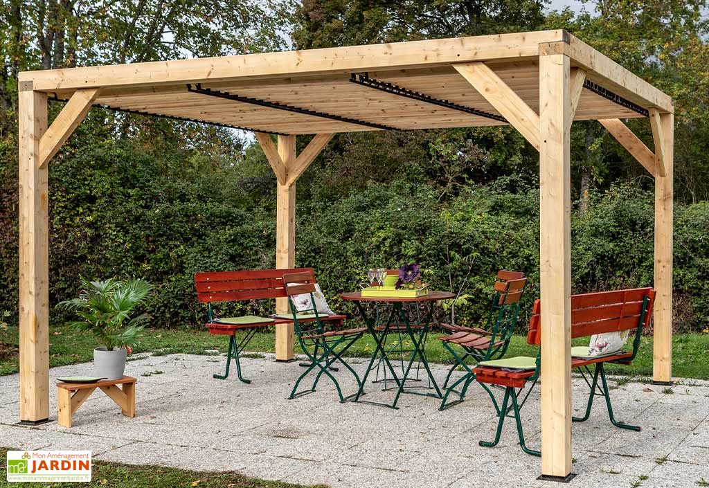

Je suis loin d'être un spécialiste mais 9x9 me semble un peu juste en dimension.
Au niveau de l'assise au sol, il ne faut pas que le bois soit en contact avec le sol. il faut partir sur une platine réglable en hauteur qui facilitera l'ajustement et évitera au bois de pourrir en restant en contact avec le sol
Je me passerais aussi de tes connecteurs d'angles. Je ferais un assemblage vissé, puis de toutes façons il faudra fixer des jambes de forces à tous les côtés (même avec tes connecteurs si tu souhaites les conserver)

Si je comprends bien ce que tu me dis, ces solutions ne sont pas réellement réalisables ? (Désolé, je ne veux pas faire de pub)
Si, et c'est déjà mieux que ce que tu as proposé dans tes liens...
mais moi je préfère ainsi : ça respire la solidité !

En quoi les connecteurs ne sont pas bien s il te plaît ? Je ne comprends pas, je n' y vois qu une question de goût
Regarde de près la forme et la conception de ces connecteurs, tu devrais comprendre.

Je suis désolé mais je ne vois rien, peux tu m'expliquer s il te plaît JC du26 ?
Merci d avance
Tes connecteurs sont en tôle fine pliée et soudée.
Le chevron n'est pas emprisonné des 4 côtés mais tenu sur seulement 2 côtés.
Le guidage est de quelques centimètres.
pareil pour tes platines ancrage : tôle fine pliée et soudée.
chevron tenu de 2 côtés, en appui direct sur le sol.
et côté esthétique, c'est pas top !
le tout étant assez onéreux en rapport à la qualité.
il faut surtout que les piliers verticaux ne soient pas en contact direct avec le sol.

Je comprends bien et je te remercie pour les explications. Je vais devoir revoir ma copie alors car je n' ai ni l outillage ni les compétences pour m aventurer dans des mortaises et autres figures du bois
Je vais regarder des modèles en kit ou en aluminium, c est peut être moins beau mais ça sera plus sécurisé pour moi

Pas besoin de faire de mortaise pour fixer les jambes de force ; tu prends des vis menuiserie charpente bois de bon diamètre.
Pour les "figures", une simple scie suffit ! ; puis fixation avec vis menuiserie...
tu peux aussi demander à ton fournisseur de te faire toutes les découpes ; que ce soit pour les piliers, les jambes de force et les poutres horizontales
en tout cas, je pense qu'il vaut mieux partir avec des sections plus grosses que 9x9, du moins pour du bois.
