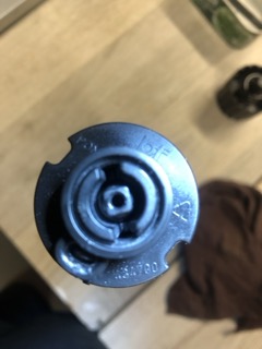

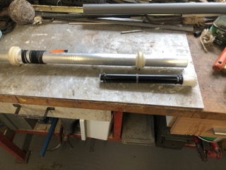

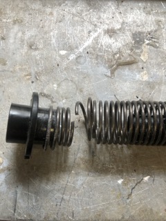

Bonjour Eric,
Ne jamais laisser tomber !
On résume:
- Le volet Nolte ne remonte pas
- Le cuisiniste dit que ce modèle ne se fait plus (sans proposer une autre solution)
- Démontage des glissières
- Dépose du volet
- Sortie de la cassette
- Démontage du cylindre enrouleur
- Sortie du mécanisme à ressort
- Démontage du mécanisme ressort
- Constatation du ressort cassé
- Modification de l'extrémité restante du ressort pour le réaccrochage
- Remontage du tout
-ÇA FONCTIONNE PARFAITEMENT
Si certains sont intéressés je peut donner quelques détails
Le sous ensemble mécanisme à ressort n'est plus fabriqué. Sur la pièce moulée on peut supposer
vu le sigle gravé que cet ensemble est fabriqué par Hafele. Mes recherches ne sont arrivées à rien.
Je recherche un autre ressort de secours:
Longueur 260 mm
Diamètre extérieur 25 mm
Diamètre du fil 1,72 mm
Nombre de spires 85
Bien à vous et merci pour vos posts

Concernant mon problème de ressort de compensation de volet roulant il m'a été impossible de recevoir la pièce détachée malgré l'effort de mon cuisiniste auprès de Nolte (ça ne se fait plus !)
En modifiant le ressort d'origine ça fonctionne de nouveau.
En prévision d'une nouvelle rupture j'ai essayé de commander un ressort chez les fabricants de ressorts (ça ne manque pas). Aucune réponse.
J'ai trouvé un site qui vends des ressorts de compensation (https://avosdim.com/).
J'ai commandé celui qui correspond à mon besoin force 4 Kg.Ce ressort est monté sur un support. L'enroulement est à droite et le mien à gauche ce qui n'est pas un problème. Il suffit de placer l'ensemble du côté opposé.Il me faudra aussi procéder à quelques adaptations mais qui ne semblent pas très compliquées.
Le prix est de 15,09€ port compris !
En attendant d'autres non-conformités Nolte j'ai retenu l'adresse que vous m'avez donné du fournisseur italien de volets aluminium extrudés qui s'emboitent comme les volets Bubendorf.
A la prochaine pour de nouvelles aventures...!!!
