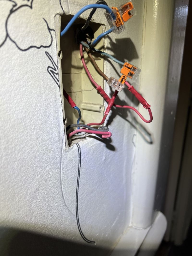

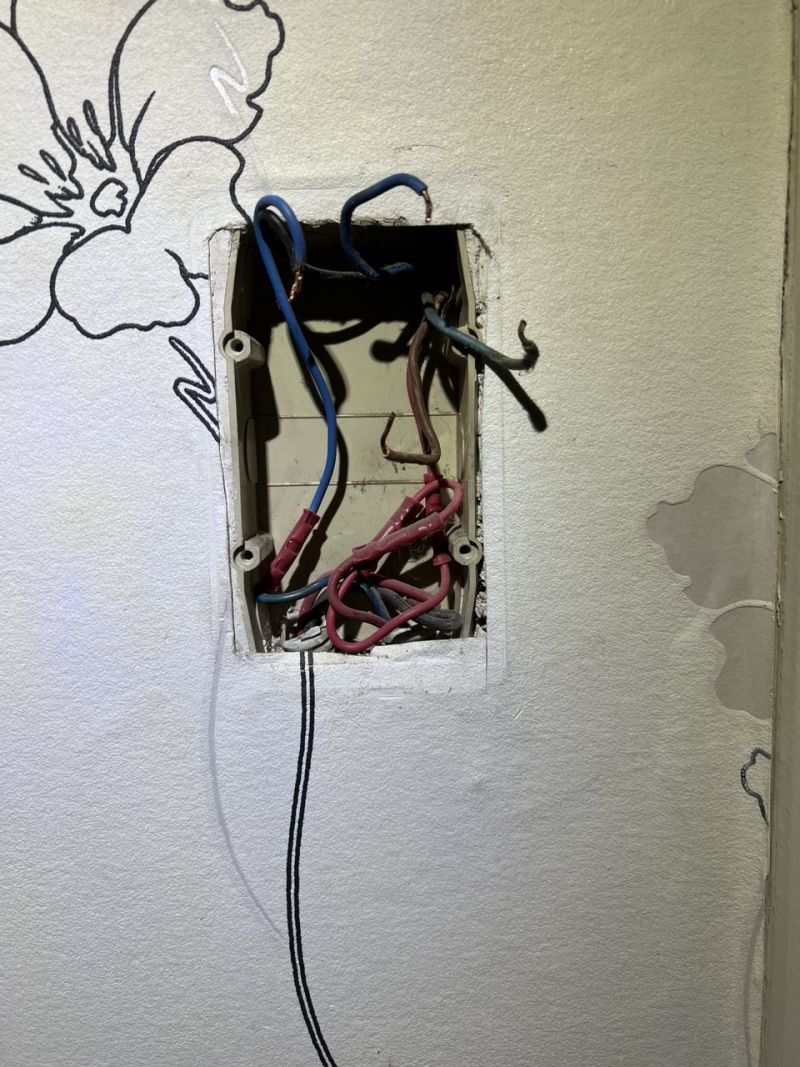

Bonsoir les bricoleurs,je rencontre un souci dans ma rénovation de vieille maison. Je refais les revêtements de murs et en profite pour remplacer au fur et à mesure les vieux x interrupteurs et prises.
J'ai donc retiré un interrupteur à voyant qui allume une lampe extérieure. Je pensais le remplacer par un va et vient lumineux basique acheté ce jour, mais au démontage, je ne comprends pas le câblage du vieux modèle, ni comment le faire correspondre avec le nouveau. Je vous mets deux photos de l'ancien :

Je ne sais pas à quoi correspond ce câble orange sur l'ancien. J'ai fait un ou deux essais, mais j'ai seulement réussi à faire sauter les plombs et à cramer l'ampoule.
Auriez-vous une idée du branchement à effectuer pour que ça fonctionne sans faire cramer la maison ? Merci !

Si c'est pour que le voyant s'allume en même temps que la lampe :
- Rouge sur borne L
- Orange et 1 fil du voyant sur borne 1
- 2 bleus et l'autre fil du voyant, non raccordés à l'inter, mais sur un domino ou une borne Wago

Kewl, ça fonctionne... Merci ! Smile

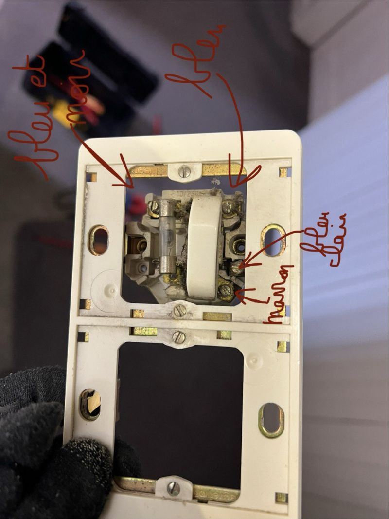

Je me permets de mettre ma question à la suite de ce post, car ça concerne le même modèle d’interrupteur.
Merci Carminas, pour cette explication (et pour toutes vos précieuses contributions en général !) qui m’a permis déjà d’y voir (je crois) plus clair..

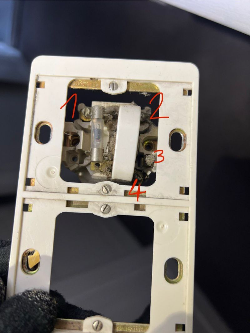

Mon problème : la lampe (commandée par cet interrupteur) ET le voyant de l’interrupteur ne fonctionnent pas...
Il n’y a pas de souci au niveau de l’alimentation (en tout cas, on trouve du 230v sur l’un des fils).
J’aurais besoin de comprendre comment il est câblé pour pouvoir mener l’enquête quant à la cause du problème…
Et donc, si je comprends bien vos explications, Carminas :
- la borne 1 (cf dernière photo) correspond à la borne L
- la borne 2 correspond au Neutre du voyant
- la borne 3 est facultative (??)
- la borne 4 est le retour lampe
Est-ce que j’ai bon ?
(ce qui voudrait dire que ici :
- le duo de fils noir/bleu (en haut à gauche) est la phase
- le bleu en haut à droite est le neutre du voyant
- le marron est la phase commandée
- le bleu clair (à droite) est... ???)
