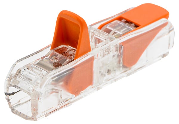

Bonjour, merci pour votre réponse.
Avec vous infos je pense pouvoir m'en sortir. C'est un plafond en dur dans un immeuble, difficile d'y toucher.
Je tire donc au max les fils existants, je vais prendre des wago en long (ceux en photo), les fils existants arriveront dans la boîte d'encastrement du plafonnier suffisamment pour que je puisse y faire passer ces nouveaux wago et rallonger des quelques cm qui me manquent pour clipser les dcl.
La connection se fera donc dans le boîtier.

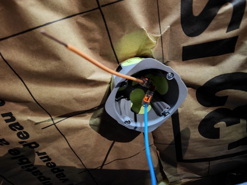

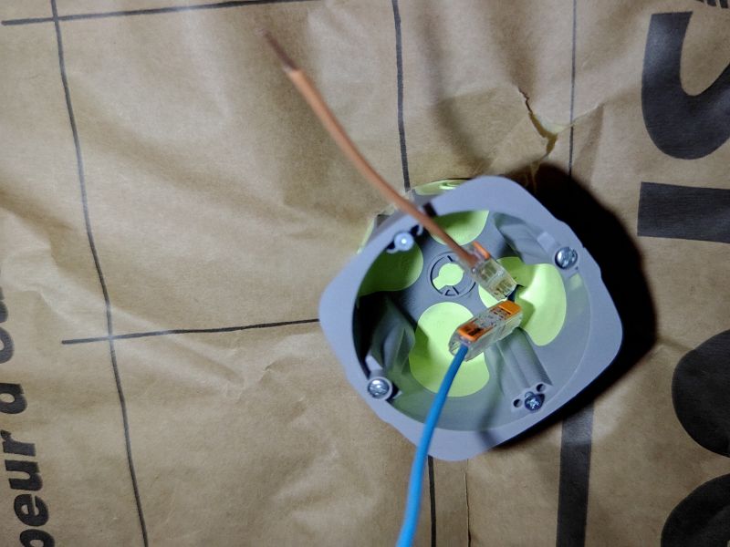

Env. 20 message Cotes D'armor
Voici le résultat
