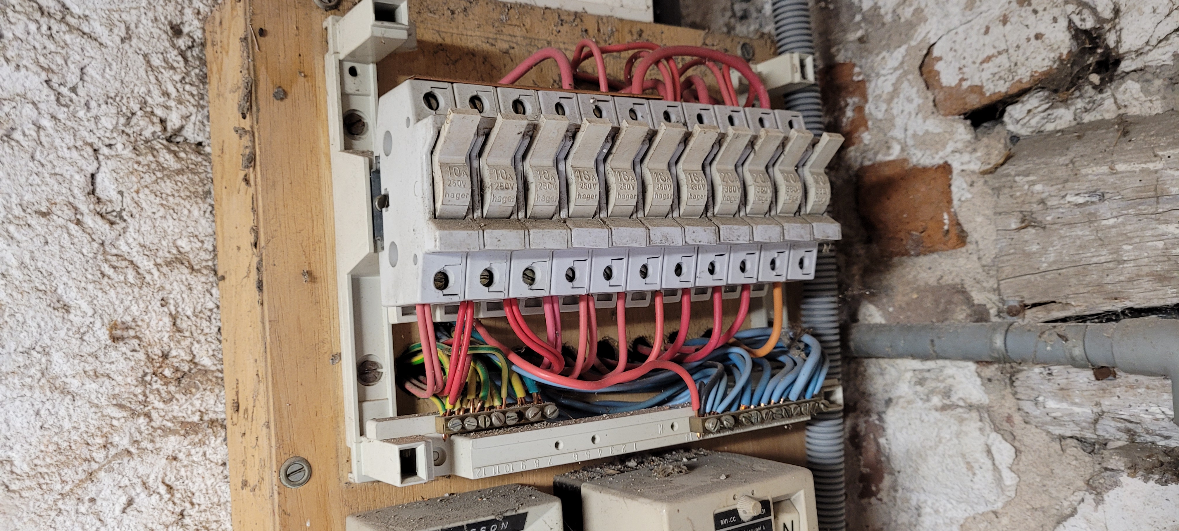

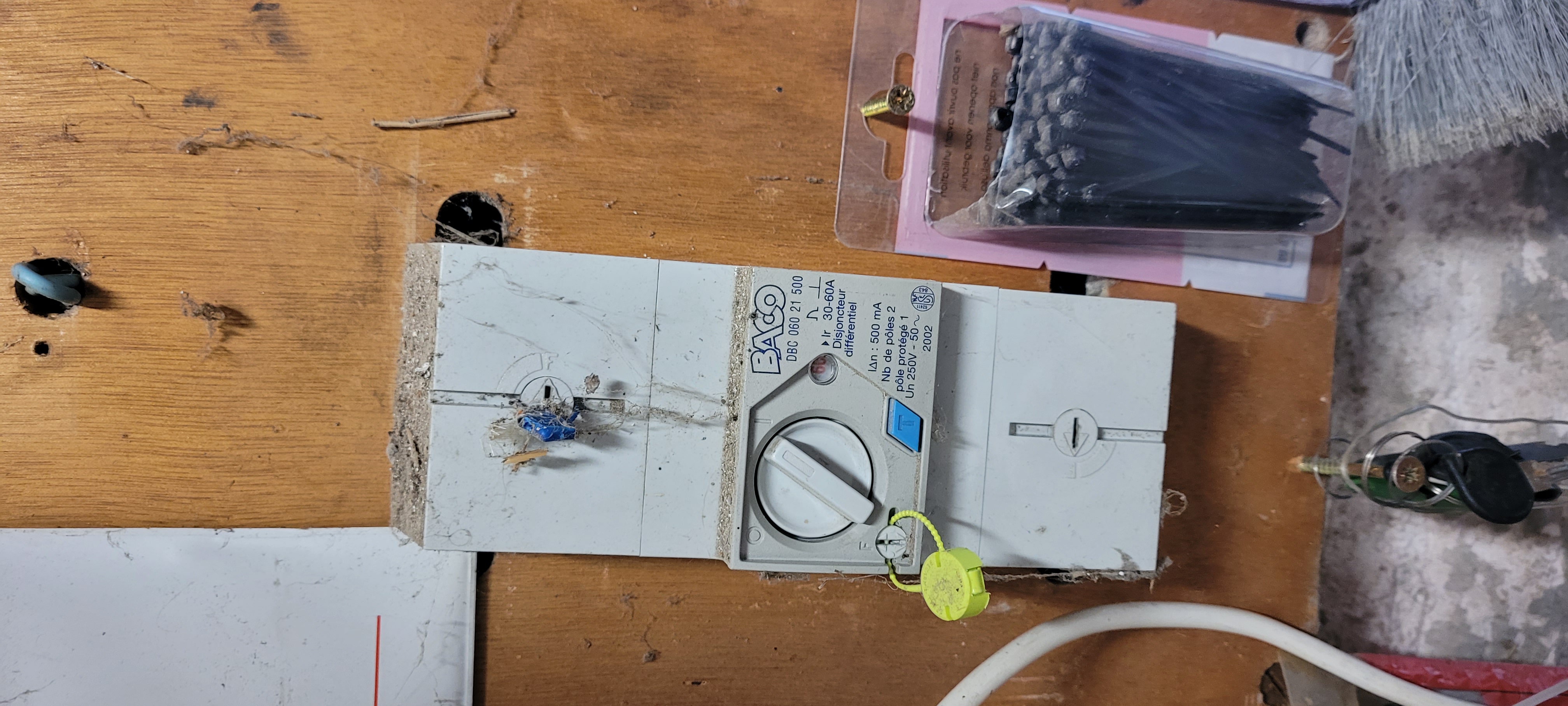

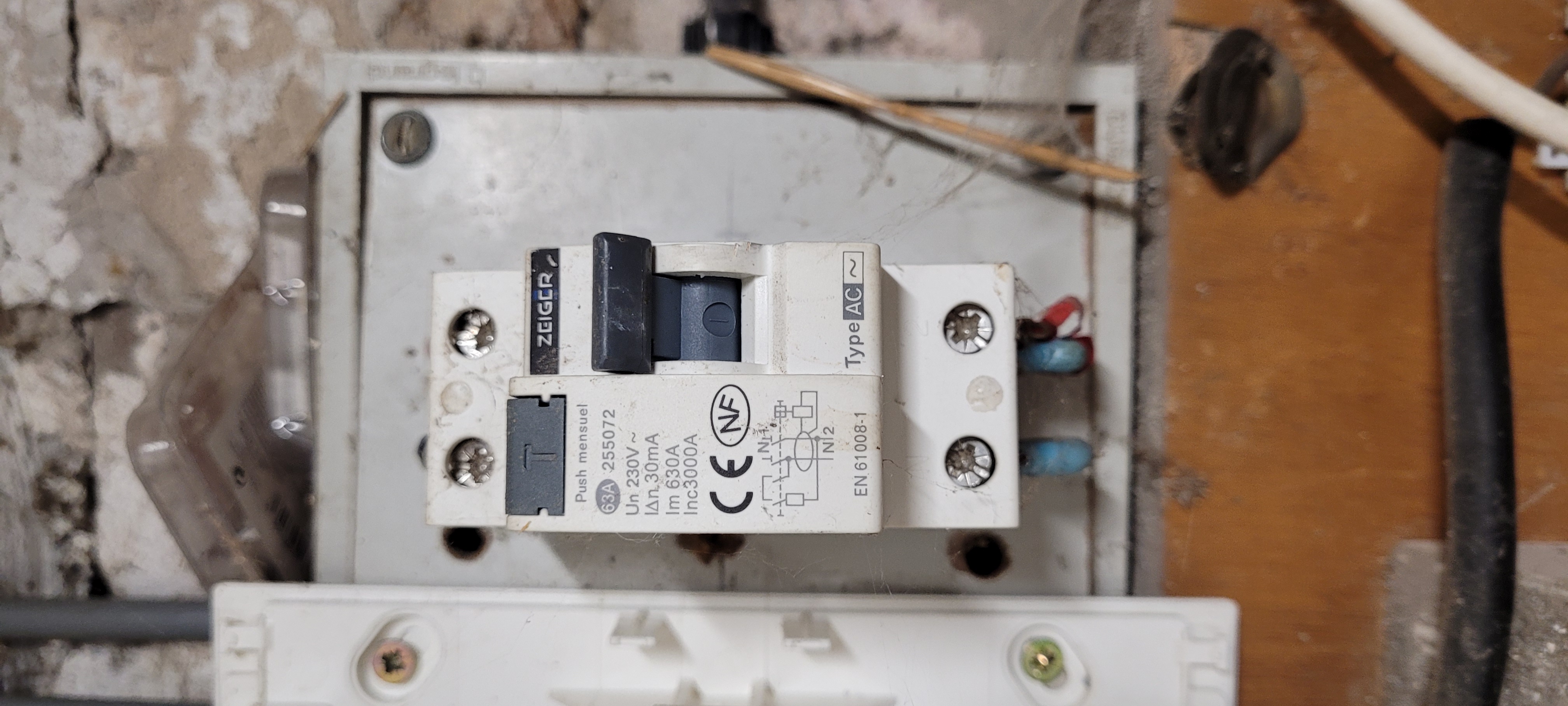

Faites des photos de tout cela
- disjoncteur général
- tableau capot enlevé
On verra pour mieux vous conseiller

Tableau principal

Le disjoncteur fautif :
Le disjoncteur EDF:

Visiblement votre interrupteur différentiel 30mA 63A (si je comprend bien c'est lui qui saute) protège la totalité des circuits du tableau.
Pour info ce n'est pas un disjoncteur.
S'il saute c'est que vous avez un appareil qui a un défaut d'isolement, ou un bout de l'installation elle même (infiltration d'eau par exemple), mais plu rare.
Sans mesureur d'isolement il va falloir y aller un peu "au hasard".
Quels sont les circuits en route lors que cela saute.
Vous coupez le fusible d'un d'entre eux et vous observez plusieurs jours ci cela saute.
Si cela saute c'est que cela ne vient pas de lui et vous passez au suivant.
Une autre solution serait d'avoir 2 interrupteurs différentiels en déplaçant les circuits de l'un à l'autre jusqu'à trouver celui en défaut.
Mais cela implique de revoir votre tableau

Bonjour, vous avez un inter différentiel pour toute l'installation. En plus tout les neutres sont en commun, ça va être compliquer de trouver la panne.
Il faudrait séparer les neutres par circuit. Mais dans ce genre d'installation,les neutres doivent être aussi mélanger dans les boîtes de dérivation. Bonne chance.
