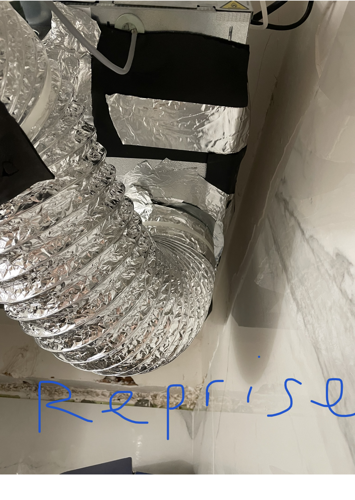

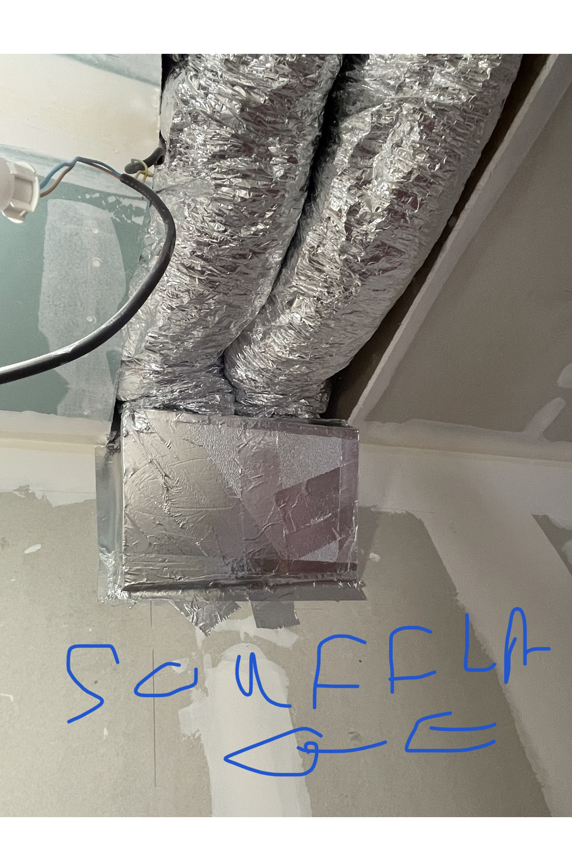

Je lance un SOS , j’ai fait installer la climatisation a mon domicile
Mon salon salle a manger fait environ 45 metre carré, il est refroidi par 2 unités gainables de 3,5 KW qui se trouvent à l’extérieur de la piece (environ 1 metre de gaine pour l’un et 2 metre pour l’autre)
Le debit en sortie de grille est environ de 200m3 par heure.  Je pensais qu’avec 7KW (2X3,5) pour 45 metre carré ce serait tres efficace, mais en fait pas du tout .
J’ai lu sur la fiche constructeur que la machine produit 400 a 500 m3 par heure , alors que j’ai 200 m3 par heure sur la grille soit 2 fois moins .
Mon installateur me dit que c’est en raison de la gaine qu’il y a une perte de débit car l’unité est déporté hors de la piece et qu’il y a 1 metre ou 2 de gaine .
Dans les chambres ca souffle en direct a l’avant et ca reprend juste derrière la machine sans gaine comme dans les hôtels et c’est efficace.
Qu’en pensez vous ,? Je ne comprends pas ou disparaît l’air créé par la machine (400 m3 par heure ) alors qu’on a 200 m3 par heure en sortie de grille 1 mètre plus loin. ?
Je vous remercie pour votre aide

Bonjour Il a mis quoi comme diamètre de gaine ce « professionnel »? J'enlèverai les guillemets si la réponse est supérieure ou égale à 250mm
Dept : Reunion
Env. 10 message Paris
Capnawak a écrit:Bonjour Il a mis quoi comme diamètre de gaine ce « professionnel »? J'enlèverai les guillemets si la réponse est supérieure ou égale à 250mm
Il y a 2 gaines de 160 je crois qui soufflent et une gaine de 200 qui reprend mais je ne suis pas certain des diamètres
Voici une photo des gaines de soufflage là où en sortie de grille on a à peine 200 m3 par heure
https://zupimages.net/up/22/[...]30/alwo.png
Et la reprise
https://zupimages.net/up/22/[...]30/ib2r.png

Ce réseau aéraulique n'est pas fait pour passer ce débit. D'ailleurs il parait très mal fait

C’est à dire? Que faut il faire? Modifier?

7 kW pour 45 m2... C'est énorme ! J'ai 10 kW de froid en gainable pour 145 m2 près de Toulouse et on tient 26 dans la maison par 42°C extérieur...
Dans une gaine de 160 on fait passer 200 m3/h à la vitesse d'air de 3 m/s, s'il y a 2 gaines, ca passe 400 m3/h sans problème.
Si votre débit d'air à vitesse maximale de ventilation ne correspond pas à la donnée de la machine (ici 400 m3/h si j'ai bien compris), il suffit d'augmenter la pression statique de l'unité intérieure du gainable pour contrer les pertes de charge liées aux gaines. C'est un paramétrage qui se fait généralement dans le menu "avancé" (qui peut être caché) de la télécommande du gainable, parfois mais plus rarement au niveau de micro-switches sur la carte électronique de l'unité intérieure.
EDIT : quelles sont les dimensions des grilles de soufflage des 2 gainables pour la pièce de 45 m2 ? il faut au moins 40x20 cm pour passer 300 m3/h dont 2 grilles de cette taille.
