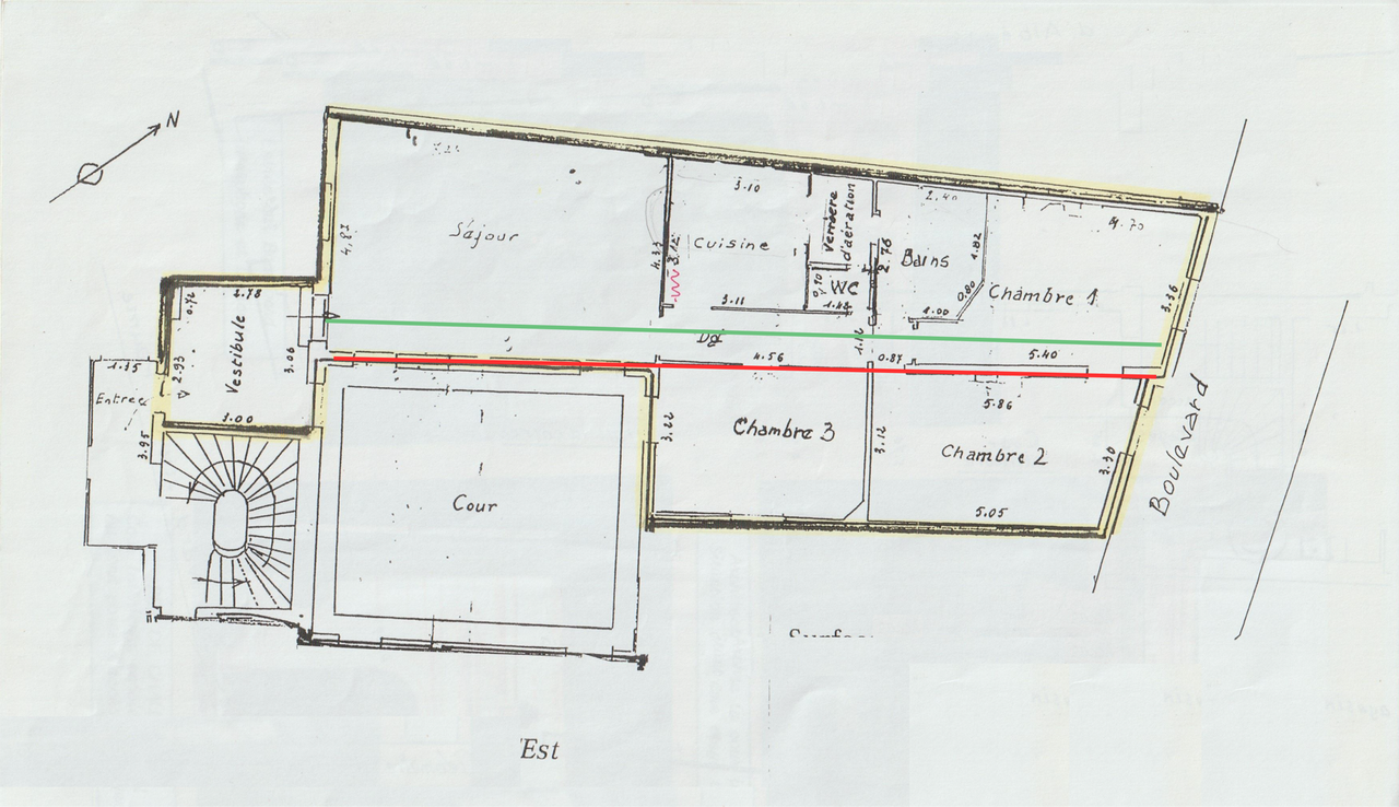

Nouveau venu, je suis à la recherche de conseils sur la pose d’un parquet dans un appartement ancien, pour lequel nous avons opté pour la pose flottante de parquet (contrecollé) dans toutes les pièces, sauf la SDB, par nos propres soins. La pose se fera droite, à coupe perdue.
La distribution des pièces fait qu’il existe à l’est, une cour qui donne de la lumière dans l’espace salon / cuisine ; mais que dans la continuité de cette grande pièce, les chambres reçoivent, elles, la lumière de la rue, au nord.
Une des particularités de l’appartement et qu’il est dans un immeuble relativement ancien, et qu’aucun (strictement aucun) mur n’est d’équerre ni parallèle. Pire : le mur qui « traverse » l’appartement de bout en bout en longeant la cour centrale, n’est pas rectiligne entre sa portion située dans le salon, celle longeant l’espace cuisine/couloir, puis celle séparant les deux chambres sur rue (sous teinte rouge au plan joint). Le plan joint est d’ailleurs approximatif en ce qu’il ne matérialise pas la courbure d’une bonne partie des murs… Bref, peu importe le sens de pose, on sait que l’on va s’amuser avec les découpes.
Auparavant, d’anciens parquets (strat..) existaient, posés perpendiculairement au « sens » de l’appartement, qui lui est plutôt en longueur.
Mon parti pris est plutôt contraire : poser le parquet pour donner une esthétique avec une perspective vers les chambres et la lumière qui les éclaire, que l’on peut apprécier dès l’entrée (tracé vert au plan). Certes, cette orientation accentuera l’absence de parallélisme des murs, mais une fois meublé je pense que cette sensation sera atténuée. Surtout, une pose dans le sens de la lumière du salon (identique à la pose des parquets déposés) aboutirait selon moi à « casser » la continuité de l’appartement et sa forme, qui reste longiligne. Je conviens néanmoins que ce type de pose simplifierait certainement les découpes !
Si nous devons nous lancer dans cette aventure, la problématique principale serait de déterminer l’axe de pose du parquet : si l’on choisit de suivre l’axe d’un mur, le parquet sera inévitablement posé « de travers » par rapport à un autre, parfois dans une seule et même pièce (salon/cuisine…).
Puisqu’aucun mur n’est parallèle à un autre, et que celui qui guide le visiteur de part en part de l’appartement n’est pas lui-même rectiligne, je pensais déterminer artificiellement un axe correspondant à la perspective visuelle qu’un visiteur aurait de l’appartement depuis l’entrée (le rendu serait peu ou prou celui-ci). La pose débuterait par la partie salon/sam/cuisine (env. 4,5 x 11 m max) pour ensuite poursuivre selon ce même axe dans les autres pièces et garder une cohérence d’ensemble. Il pourrait même suivre l’axe central des ouvertures entrée/salon – salon/dégagement – et dégagement/chambre sur rue (à cela près qu’elles ne sont pas alignées non plus donc ce choix ne serait peut être pas non plus le meilleur…).
Puis, pour calepiner et adapter tant que faire se peut les découpes afin de limiter les queues de billards (inévitables), en démarrant la pose à partir du petit couloir donnant sur le dégagement vers les chambres/sdb pour revenir vers l’entrée.
Est-ce que ce parti pris vous paraît censé ou au contraire saugrenu ?
Autre point pas anodin : le salon ayant une petite portion dont la longueur est importante (11m environ), j’ai lu çà et là qu’il fallait prévoir un fractionnement. Lles instructions du fabricant pour ce parquet préconisent, elles, de ne fractionner qu’au-delà de 12 m en longueur – auquel cas nous serions conformes – et au-delà de 8m en largeur (aucun sujet ici).
Sauf erreur subsisterait tout de même la problématique de la taille du joint de dilatation qui serait alors de 17 mm dans le sens de la longueur (!), et 8mm de part et d’autre de la largeur de la pièce. Là-dessus, je ne sais que faire sinon fractionner à l’endroit le moins visible pour limiter la taille des joints de dilatation.
Pourriez-vous m’apporter vos lumières ? Merci beaucoup d’avance !

La pose du parquet comme vous souhaitez le faire va effectivement donner beaucoup de découpes les longs des murs, mais surtout cela va accentuer l'effet de longueur de l'appartement mais va aussi fatalement donner un effet de rétrécissement de la largeur.
La pose en perpendiculaire va donner l'effet inverse, surement ce que recherchait l'ancien poseur. Les coupes les longs des murs vont être plus simple et évitera de montrer qu'ils ne sont pas droits.
Pour la dilatation du parquet, une solution avec le "couloir" qui donne sur la cuisine et les chambres, est de mettre un joint de dilatation entre le salon et ce couloir, cela permettra de faire une démarcation entre les deux, et surement créer un effet de pièce pour le salon, et garder ainsi les dilatations préconisées par le fabricant. Ne pas oublier de laisser le parquet dans l'appartement 48h avec les paquets ouvert pour qu'il prenne déjà une grande parti de la dilatation.
Dept : Pas De Calais
Si vous posez dans l axe, mesurez puis tracez l axe de la pièce avec un cordex, reportez cet axe ensuite de chaque côté tous les mètres en vérifiant l équerrage.
Des plinthes épaisses permettent de cacher le jour de dilations et les irrégularités de découpe au ras des murs.

Merci à tous pour vos réponses !
On a du mal à se fixer sur le sens de pose, mais on y arrivera...
Pour ce qui est de la pose dans l'axe sur la base de l'axe de la pièce, difficile de s'y tenir car le salon a un prolongement qui n'est pas dans son axe ; le couloir a la suite n'est pas non plus dans le même axe ; et enfin la chambre au bout, est elle aussi dans un axe différent !
Alors certes les différences d'axes sont légères, mais on va tâcher d'éviter de faire des poses dans une pluralité d'axes différents (sauf éventuellement, si l'on pose dans le sens perpendiculaire a la longueur des pièces, auquel cas on retiendra peut-être l'axe des chambres sur rue, et "l'axe" du salon pour le reste 🤪
