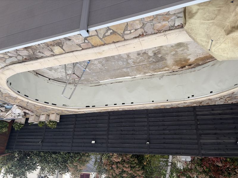

je suis en pleine réflexion concernant un problème que je viens de constater sur ma piscine hors-sol qui à été enterré. j’ai acheté la maison, il y a six mois et en souhaitant changer le liner. Je me suis aperçu qu’il y avait une poussée de terre qui a complètement déstabilisé. La taille du bassin. Les parois sont penché à intérieur de la piscine, et j’ai un décalage de 7 à 8 cm entre le bas et le haut de la paroi. Je suis à la recherche d’une solution pour ne pas repartir sur une piscine neuve, maçonner qui me coûterait trop cher et compliqué d’acheminer pelleteuse et autre Jean car c’est difficile d’accès dans mon jardin. Petite précision, la piscine Est restée vide pendant plusieurs années donc le contrepoids au poussée de terre ne s’est pas fait et sur ce bras de fer, la poussée de terre a gagné.

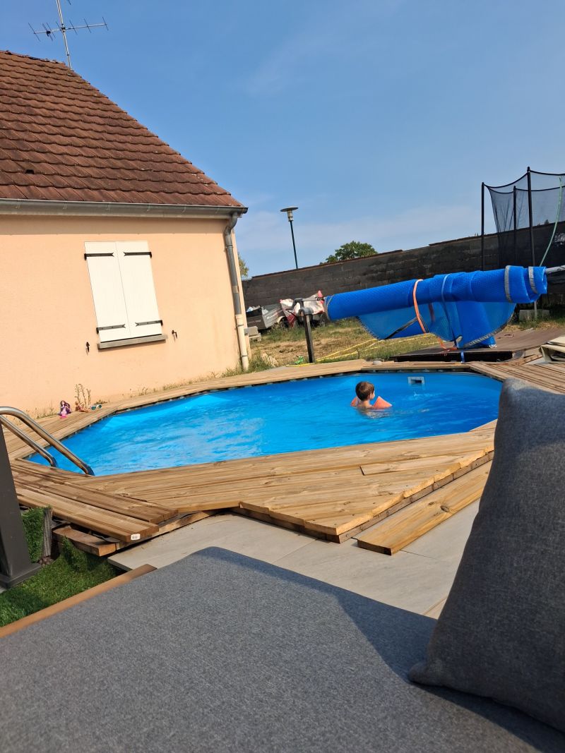

Bonjour runrun tu peux faire comme moi meme principe mettre un piscine type intex dans ta piscine existante et créer un contour sympa . Pour ma part ca fonctionne impecc depuis 2 ete . Moins chère qu une piscine classique .
Tu gardes tes mur construit pour protéger ta piscine intégrée ;) . Juste penser a mettre une pompe ou un drain car l eau ne s évacuera pas de ta piscine déjà  existante ou en cas de fuite de la nouvelle

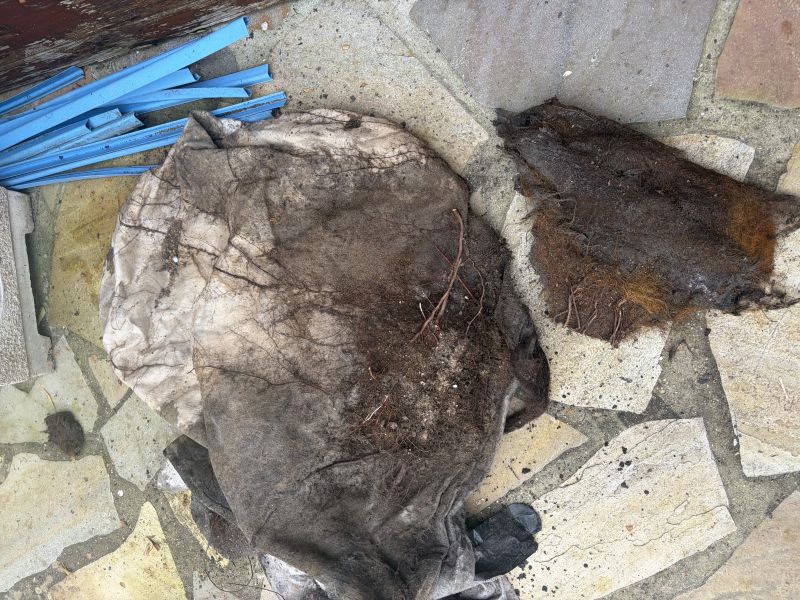

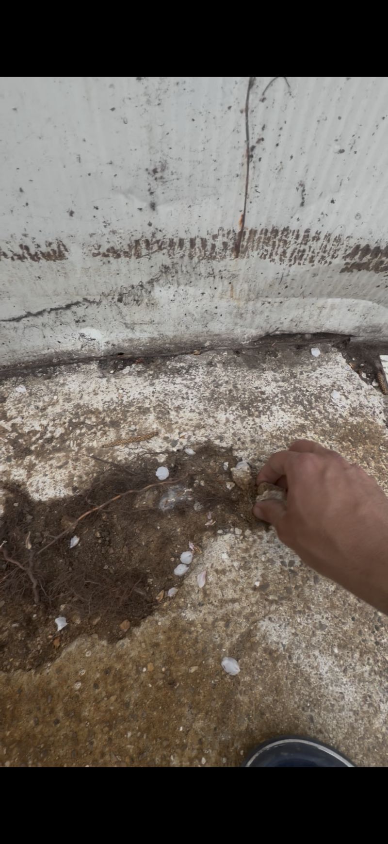

J’avoue le rendu est bien, moi j’ai des parois en tôle avec des jambes de force. C’est + solide que des simples parois ou brick sans remblais gravier. Mais après 20ans la terre travail, j’aimerai vraiment une piscine durable sans éclater le budget. Je vais sûrement repartir sur une piscine avec des parois en tôle et jambes de force, style waterair. J’ai un devis à 11000€ chez eux. Mais il y a des kits pour 2-3000€ hors filtration sur internet.
J’étudie ça ! J’ai aussi la dalle qui était une chape maigre, qui a tenu mais là encore, surprise, j’ai des petites racines de l’arbre du voisin qui ressort dans la piscine. Galère galère !
