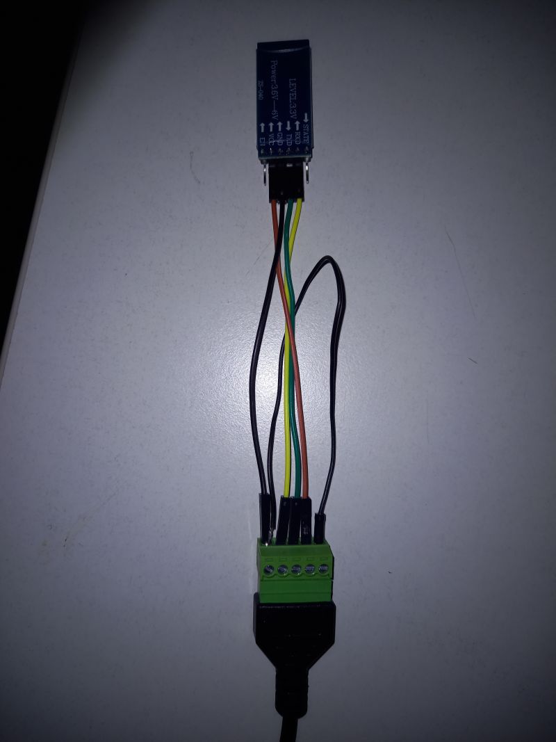

Vous avez réussi à installer l’app ! Il faut que maintenant vous ayez le dongle Bluetooth permettant de modifier l’alarme
Dept : Orne
Env. 20 message Gironde
Oui j'ai installer l'app il me faut aussi le CP2102 USB 2.0 to TTL UART Serial Converter Adapter
Env. 50 message Orne
JACQUES33160 a écrit:Oui j'ai installer l'app il me faut aussi le CP2102 USB 2.0 to TTL UART Serial Converter Adapter
Oui, l’avez vous ?
Dept : Orne
Oui il le faut pour le bluetooth a force de chercher ont va arriver

quelqu'un s'est il connecté à une alarme ES6502VSF ? avec interverifast 1.4.5 ?
le dongle est reconnu mais la conexxion ne s'établie pas
j'ai bien le panneau du bas clignotant.
je n'ai qu'une alarme pour faire les essais.
la conf du HC 05 est OK, le pont sur le cable usb est présent.
je me demande si on peut se connecter à cette version d'alarme ?
merci
Dept : Allier
Env. 10 message
peps382000 a écrit:Bonjour
merci
merci
Un de mes panneaux est le même et il fonctionne parfaitement avec le dongle et instverifast 1.4.5
Assurez-vous que le dongle fonctionne bien, vous pouvez essayer un autre téléphone mobile pour voir si cela pourrait être le problème.
j'ai essayé avec un vieux Samsubg A6 sous android 10 et c'est la meme chose
impossible de se connecter au panel, erreur driver
voila mon cable
le hc05 est corectement configurer
le hc05 est correctement configuré
[url=https://files.forumconstruire.com/images/ca/capture-cran-2025-01-07-png-stor-677d49d78815d450581.png]
[/url]
le dongle est bien connecté en bluetooth au smartphone et l'app instverifast 1.4.5 voit bien le dongle Firllly-1234 et ça plante à l'etablissement de la communication
la procédure que je fait:
j'inserre la batterie puis le secteur
j'ai un bip
je connecte le cable usb
le bandeau du bas et la led en haut clignotent
j'essaye de connecter l'appli
le message le dongle est connecté apparait  est à la vérification de la communication erreur
Je ne comprend pas où je fais une erreur . j'ai essayé avec 3 smartphones c'es la meme chose
Dept : Allier
Env. 10 message
