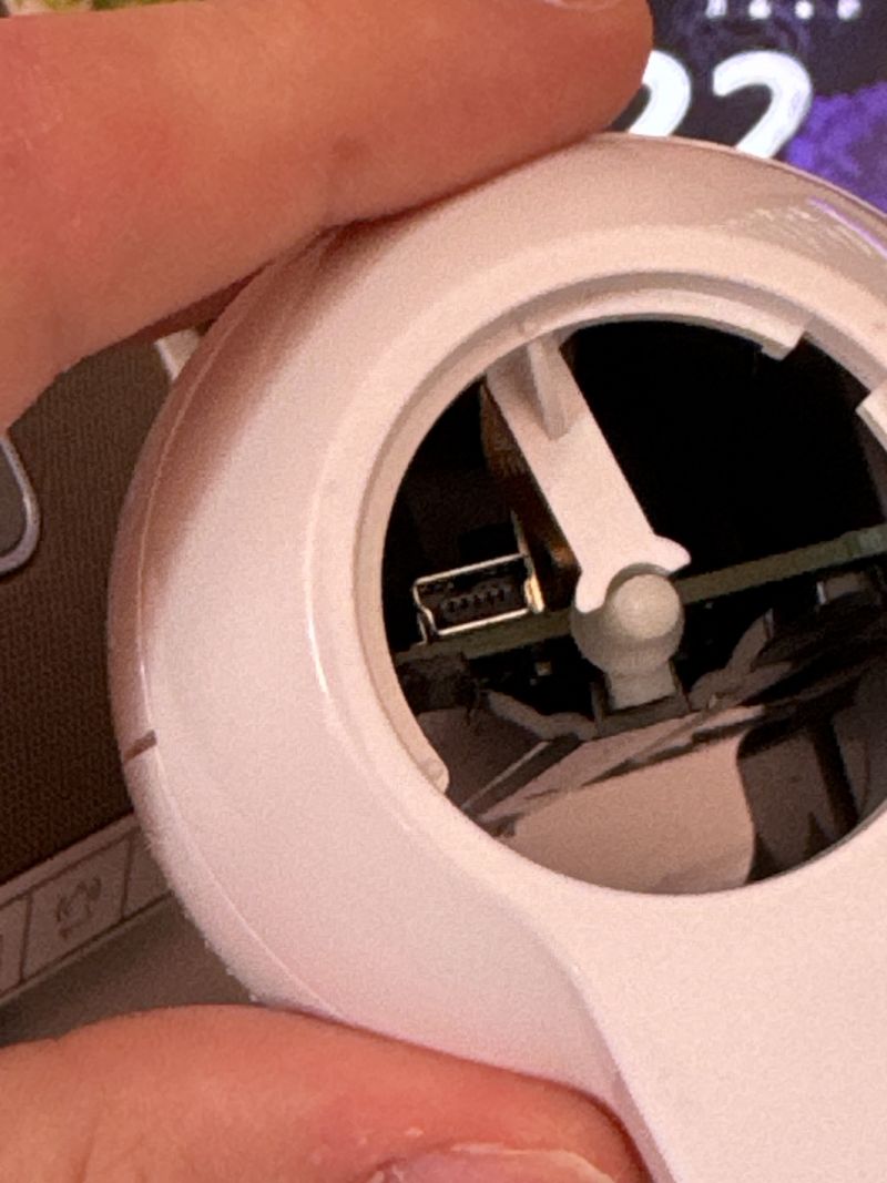

Bon avec un peu d'analyse & maintenant que j'ai recu la centrale j'en ai tiré plusieurs conclusions (mais vzi je savais pas avant), mais en gros impossible de faire quoi que ce soit sans le HC05, c'est clair. J'en ai donc maintenant commandé un pour expérimenter plus.
De plus j'ai un peu tout démonté et j'ai vu aussi qu'il y a un mini usb aussi dans les capteurs pir, à voir si on peut aussi tirer quelque chose de ca (une reprog ou récupérer des infos de n'importe quelle sorte.)
