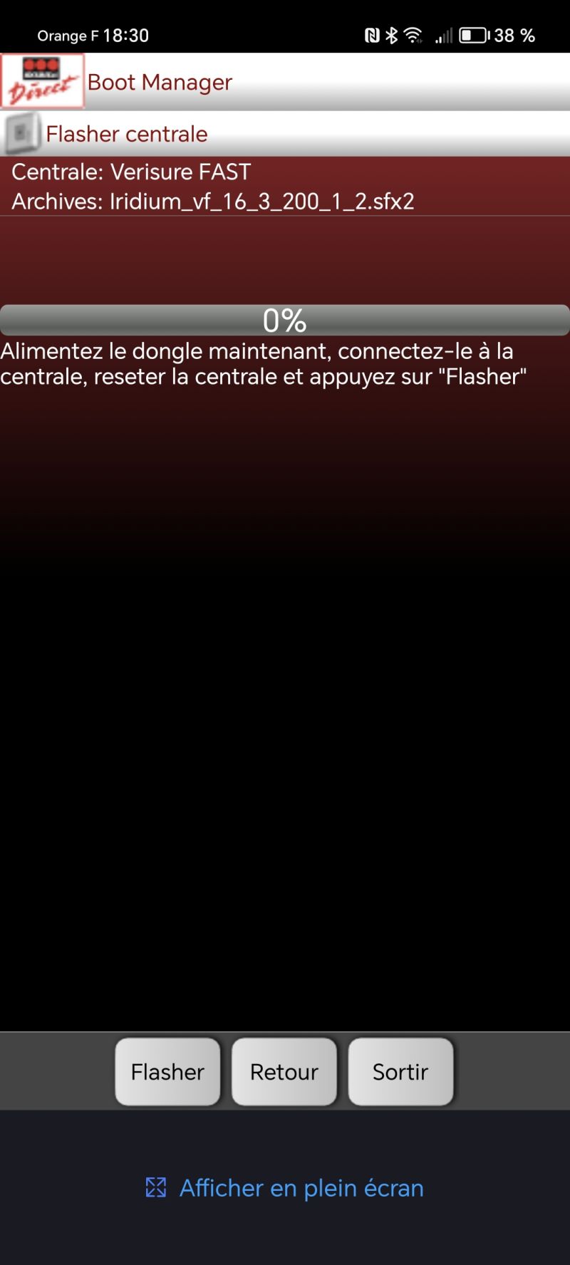

centrale éteinte, on la branche au courant,on connecte le module (il clignote ainsi que les 4 boutons rouges de la centrale)

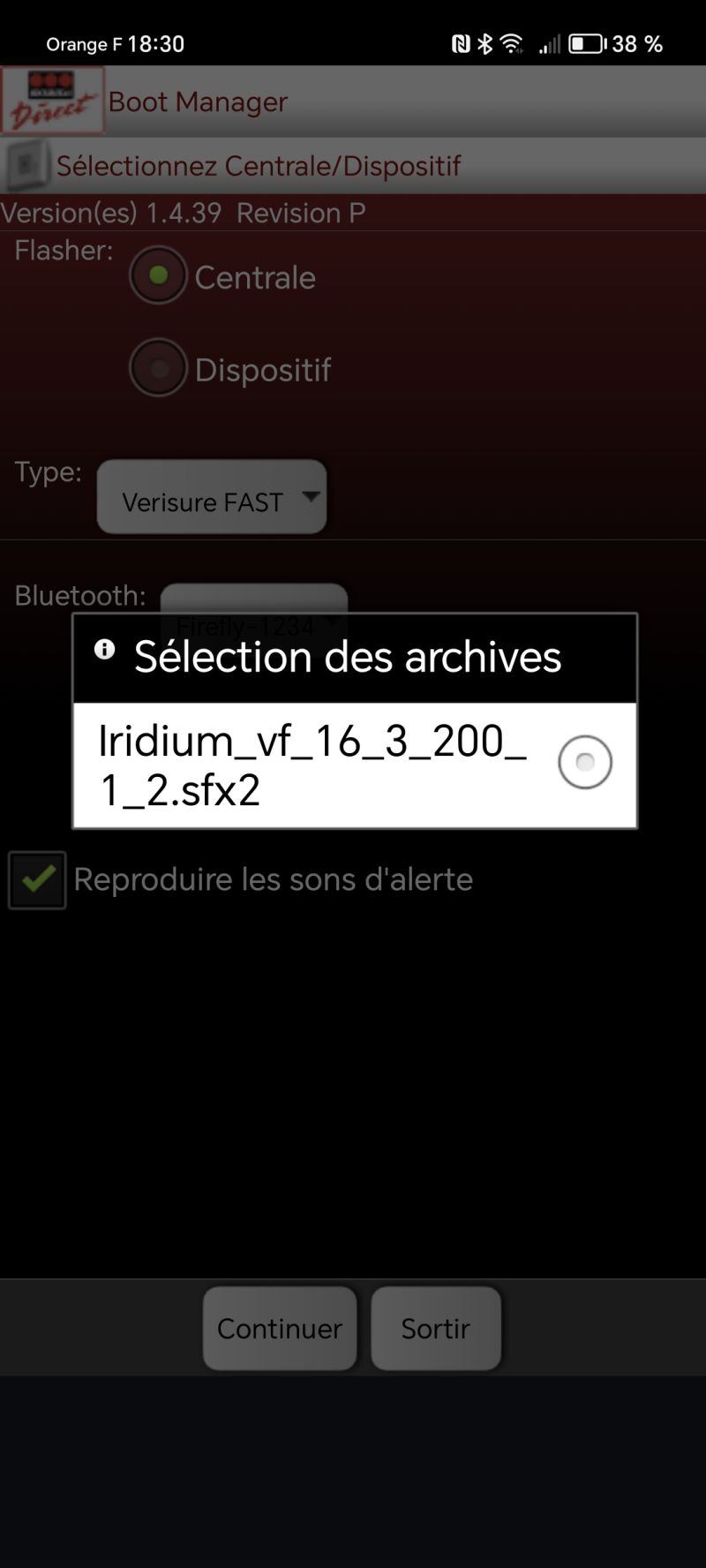

on lance l'appli bootmanager, on choisi "flasher centrale" ,type "verisure FAST II" ,bluetooth "Firefly-1234" on appui sur "continuer"
on arrive sur "selection des archives" on fat une pression sur le nom qui s'affiche de l'archive qu'on souhaite
ensuite un message apparait "alimentez le dongle maintenant,connectez le à la centrale,reseter la centrale et appuyez sur "flasher"
il faut tout simplement juste débrancher le courant de la centrale (en gardant le module bluetooth branché à la centrale) puis rebrancher la centrale, attendre quelques secondes puis sur l'appli (toujours ouverte) appuyer sur le bouton flasher
et c'est parti pour environ 10mn

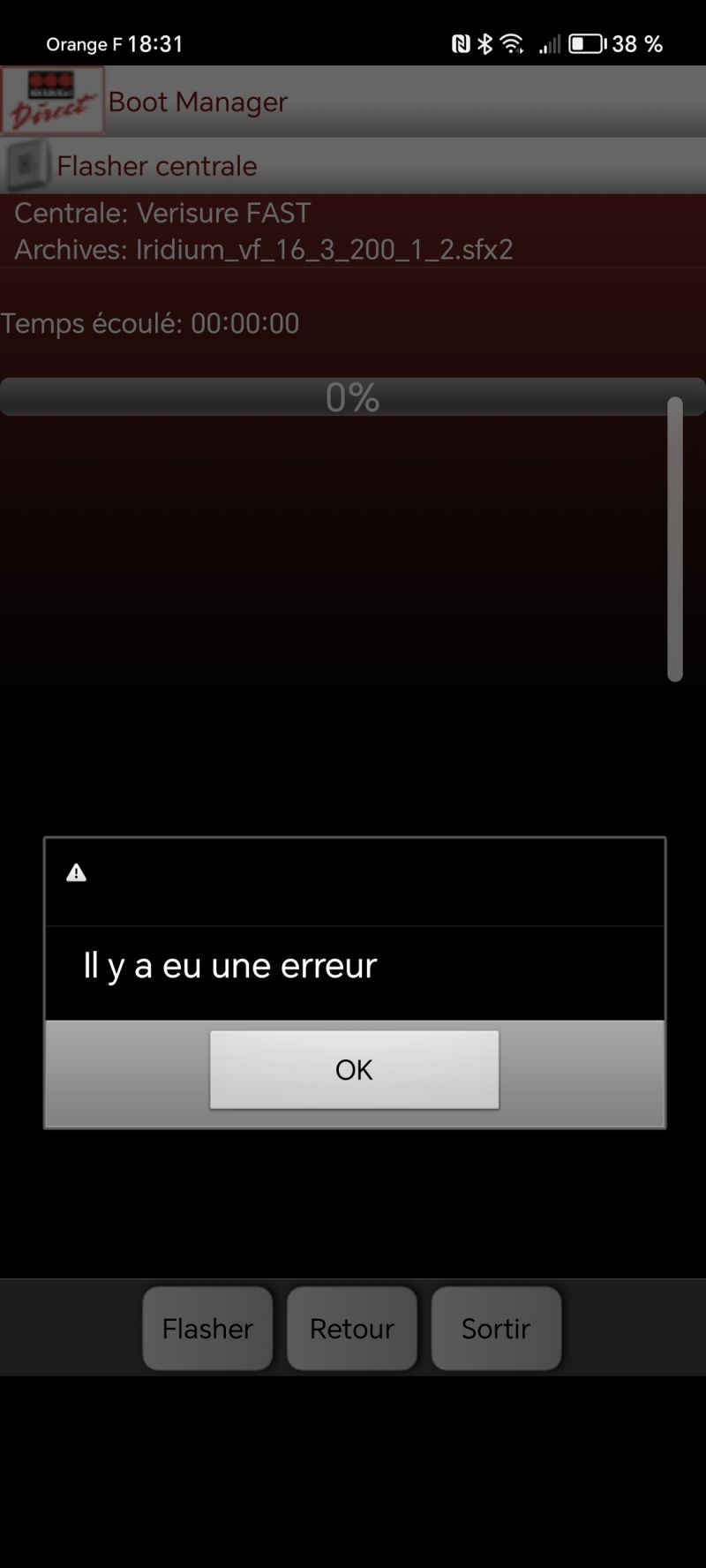

J'arrive sur la vérification de la communication et après erreur
Dept : Morbihan
Env. 30 message Morbihan
Je ne comprends pas pourquoi la mise à jour se passe correctement et après aucun moyen de s'y connecter

Je viens de faire le test avec une nouvelle central et depuis le flash, impossible de m'y reconnecter
Dept : Morbihan
D'après mes essaie, si je ne dispose pas du code de la centre, il est alors impossible de m'y connecter avec l'application.

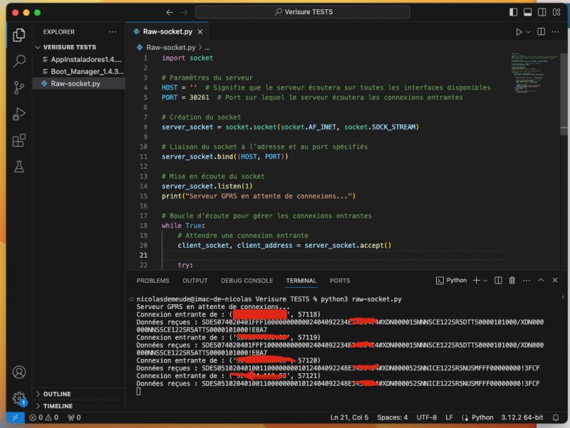

Bonjour à tous, j'ai trouvé le moyen de désactiver activer et vérifier l'alarme a distance, mais pour ça faut une carte sim... Bref On peut le faire en envoyant des commandes au numéro de l'alarme (Carte Sim)
Voici un petit exemple
SDES02E01030100100XXXXXXX101AAMMDDHHMMP*17291202!567A
Les X c'est pour le numéro d'installation les AAMMDD c'est la date dans ce format 240402 (2024/04/02) pour aujourd'hui et l'heure HHMM c'est dans ce format 1230 donc 12h30. Voila j'ai pas plus de chose. Les commandes sont différentes pour chaque alarme ducoup.

Vous auriez plus d'information pour faire des tests avec nos centrales ?
