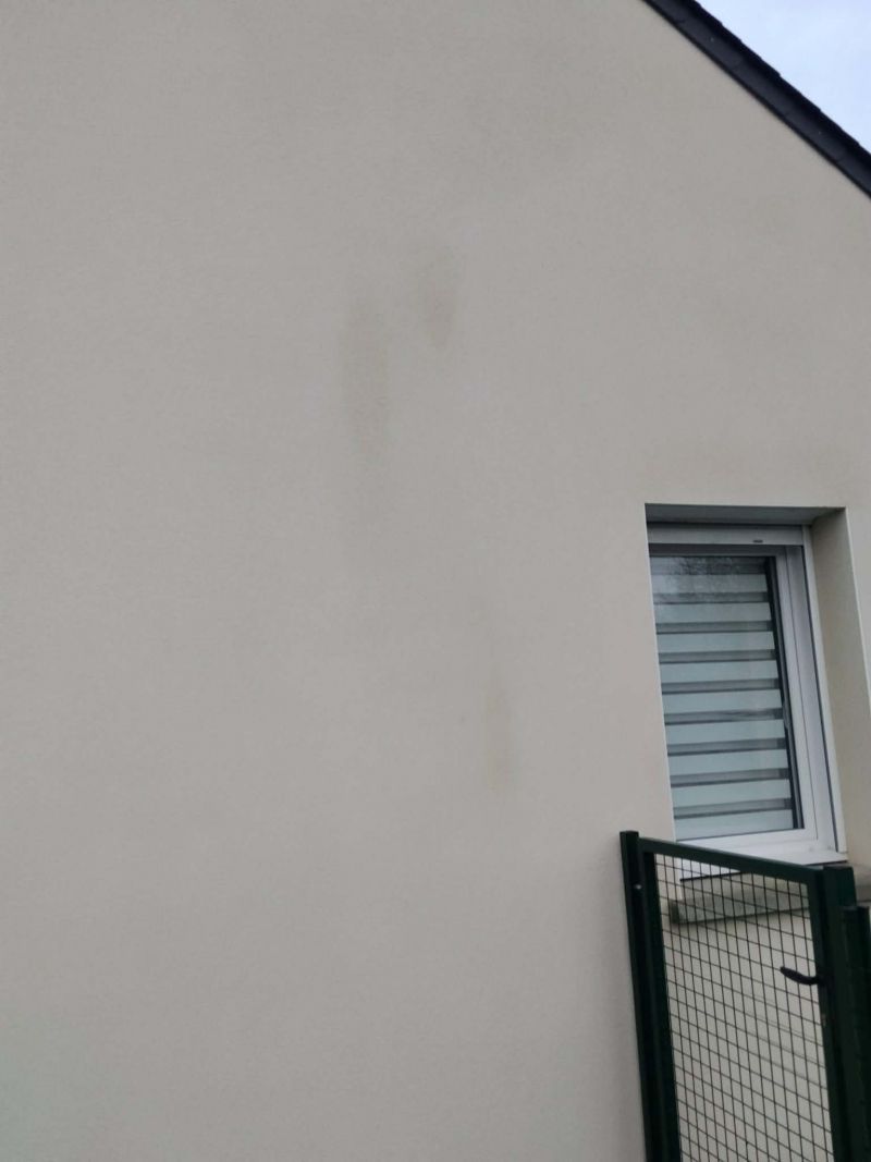

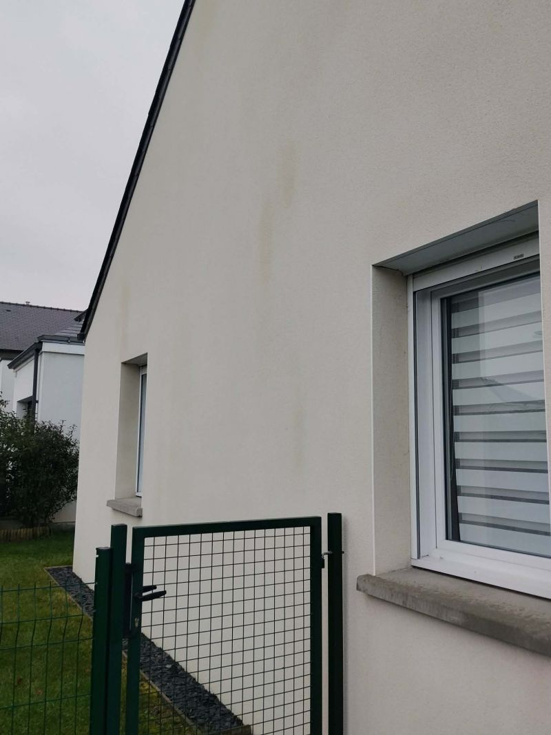

J'ai besoin de vos connaissances. Le 3 décembre 2025 j'ai fais nettoyer mes façades qui étaient pleines de traces noires et rouges par un professionnel qui utilise Dalep. Sur l'une de mes façades, la moins sale( c'est un pignon) se situant au Nord sont apparues comme des traces d'humidité, il me dit que c'est normal, que c'est le produit qui fait sont travail et que ces traces disparaitrons d'ici quelques temps, mais vu l'humidité ambiante et la pluie, il faut de la patience. Cette façade donne coté rue, ce qui fait que l'on ne voit (surtout moi) que ça. Quand  pensez vous? C'est traces finiront elles par disparaitre? Dois-je m'armer de patience? Si quelqu'un pouvais me rassurer, ce serait top. Merci.
Ancienneté : + de 10 mois
Oui il faudra patienter car seuls les beaux jours permettront un assèchement en profondeur. Vous inquiétez pas.

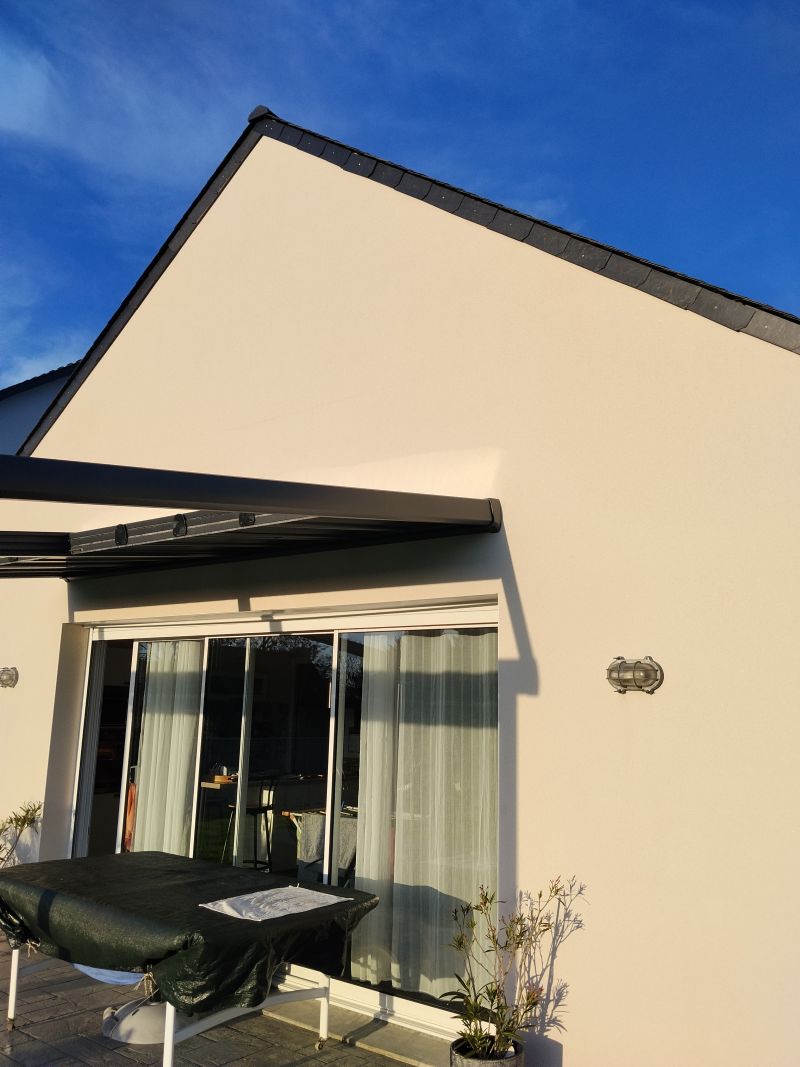

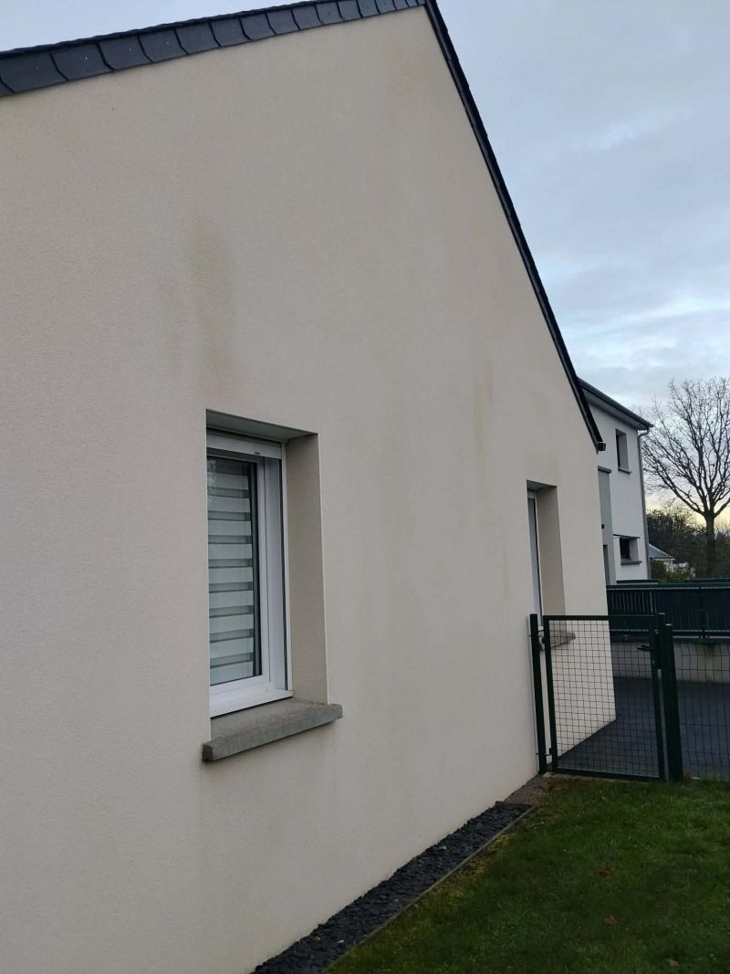

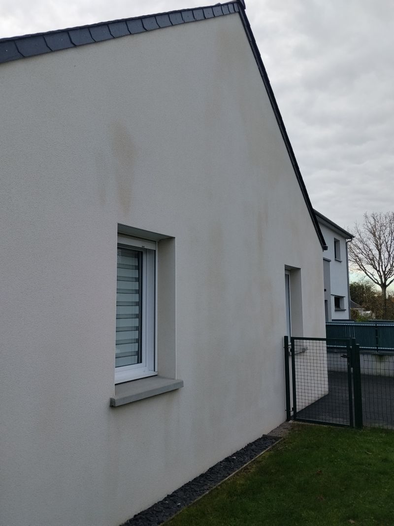

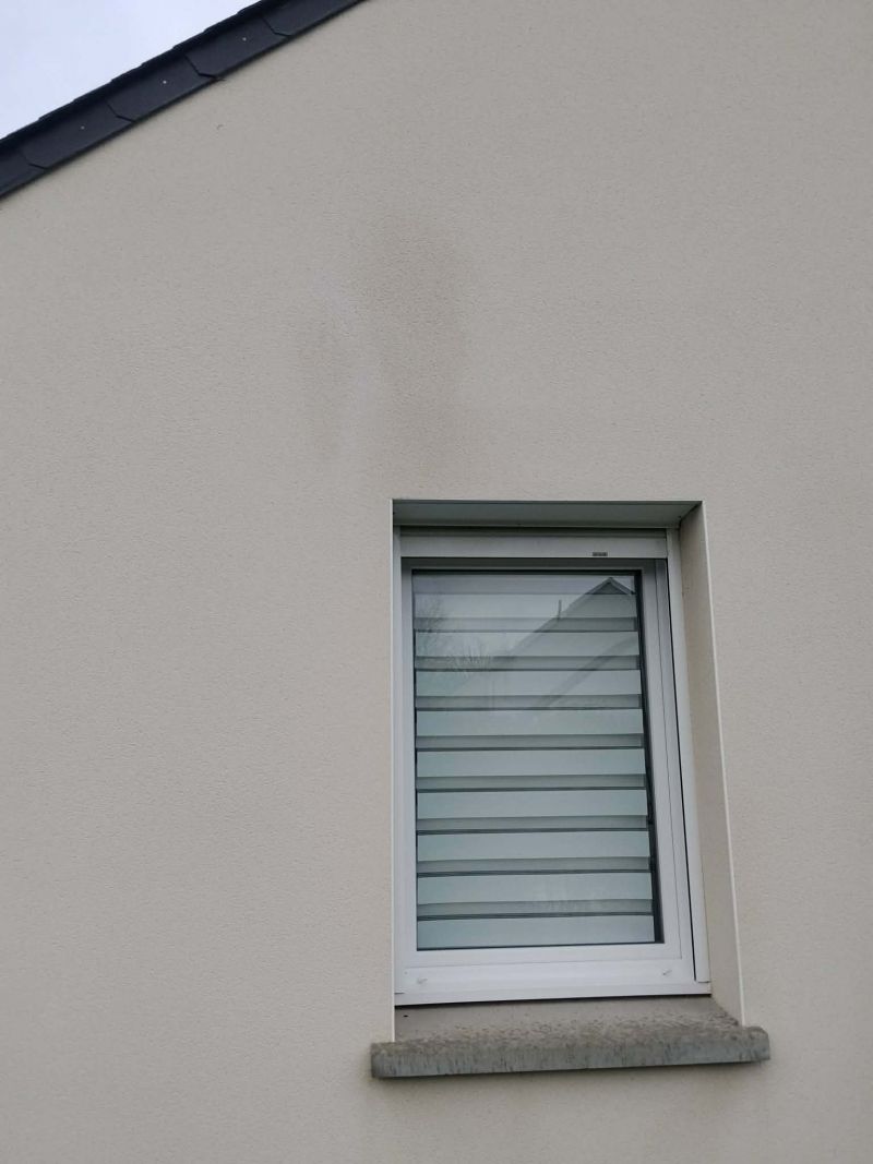

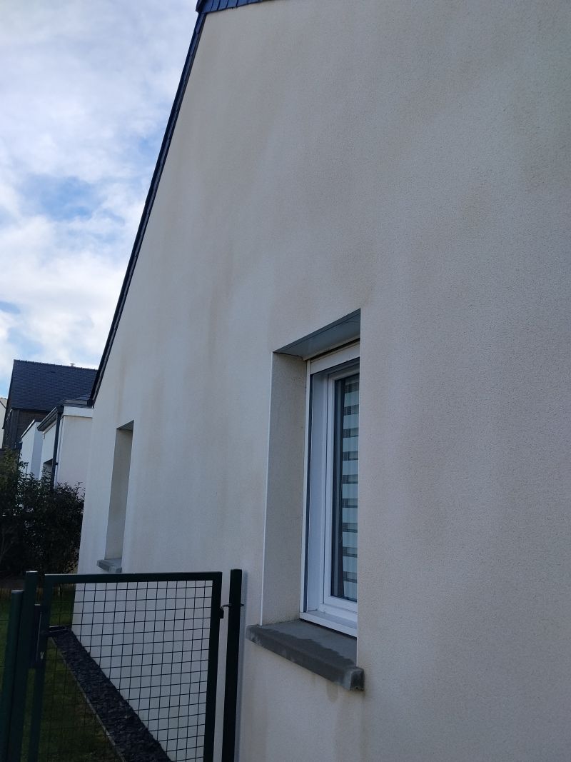

Bonjour Exsocet,
Votre message précédent m'avait remonté le moral, mais aujourd'hui quand j'ai vu l'état de ma façade, il est vite retombé.
Ci joint les photos prise dans la journée, j'ai l'impression que c'est pire qu'il y à quelques jours.
Ce que je ne comprends pas, c'est que la façade plein sud qui était la plus sale (traces rouges et noires) est aujourd'hui Nikel, alors que celle coté Nord, la moins sale est pleine de traces(photos à l'appui).
Vous avez l'air d'avoir des connaissances dans ce domaine.
Puis je me permettre de vous demander votre avis?
En vous remerciant.
Cordialement.
Ça confirme qu il faut du temps, particulièrement côté nord ou ombragé.
Vous n aurez plus de traces en cours de printemps si celui ci est favorable. Si non été. Un voisin était ds votre cas, ça a pris plus de 6 mois pour disparaitre...
