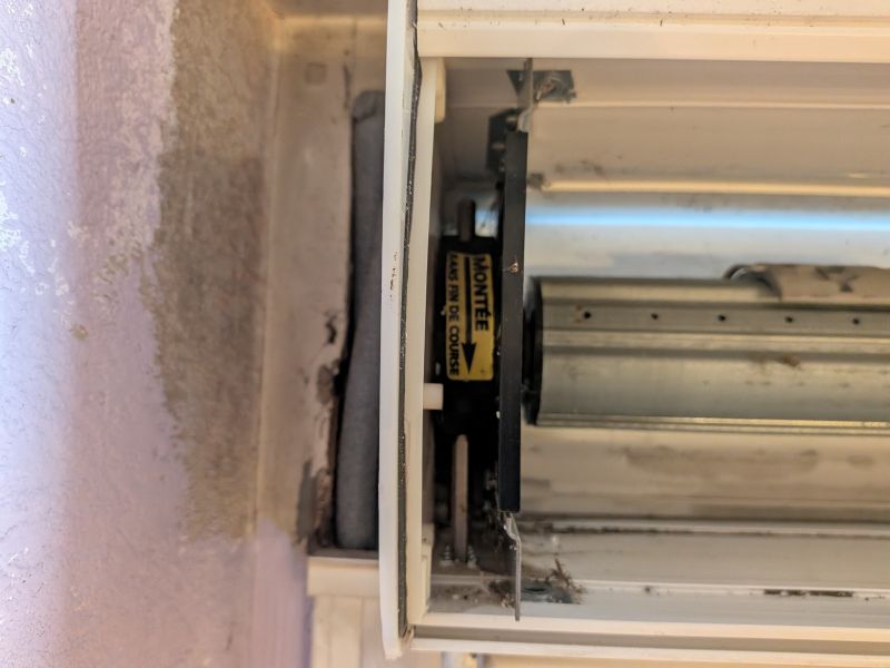

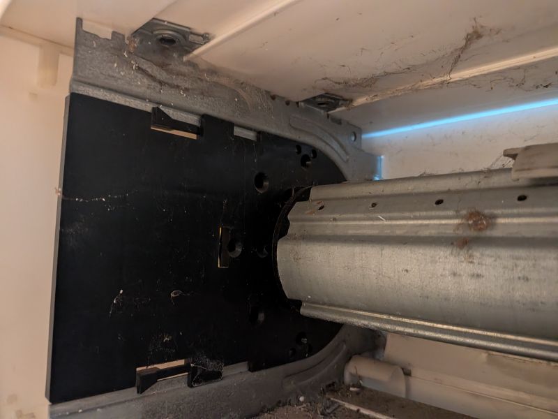

Bonjour ou bonsoir, j'aimerai savoir s'il  est possible de motoriser mes volets roulant qui sont actuellement à manivelle. Les volets doivent avoir entre 15 et 17 ans, je ne sais pas si ça change quelque chose.
J'ai repéré la gamme RMS1000 de chez Somfy qui semble êtte un kit complet mais ayant déjà un tube octogonale, un moteur ne suffirait il pas ?
Voici quelques photos :
Merci à tous

Le kit RMS 1000 ne convient pas. il est destiné avant tout aux V.R. tradi ou pour coffre linteau.
Inutile d'acheter un kit. Vous allez pouvoir réutiliser votre tube, votre embout coté point fixe et votre tiroir côté point fixe, ainsi que les attaches de votre tablier.
Il vous faudra :
>Tiroir PLASTIVAL CVR, empreinte Etoile somfy.
> Operateur SOMFY Gamme 50 ; Filaire, radio rts ou IO, couple en fonction dimensions
> clips fixation tête opérateur
> Kit roue et couronne pour tube octo 60
> Organe de commande ; télécommande radio ou inverseur filaire.
> et une petite pastille pour boucher le passage de la tringle.
Le plus dur étant de ramener le câble électrique proprement. (3 x 0,75 mm2)

Bonjour, j'ai trouvé ce message par hasard alors que je cherchais des informations sur la motorisation de mes volets vieux de 20 ans ! J'ai un système similaire et je pense que le support moteur dont j'ai besoin est le B298F (170 mm de profondeur). Ma question est la suivante : actuellement, la manivelle est positionnée à l'extérieur du tiroir, dans la cavité entre le tiroir et la joue. Pour installer un moteur, dois-je faire glisser le support métallique du tiroir plus près de la joue, et est-ce facile à faire ? Ou bien la tête du moteur passe-t-elle à travers le B298F et laisse-t-elle le support métallique dans sa position actuelle ?
