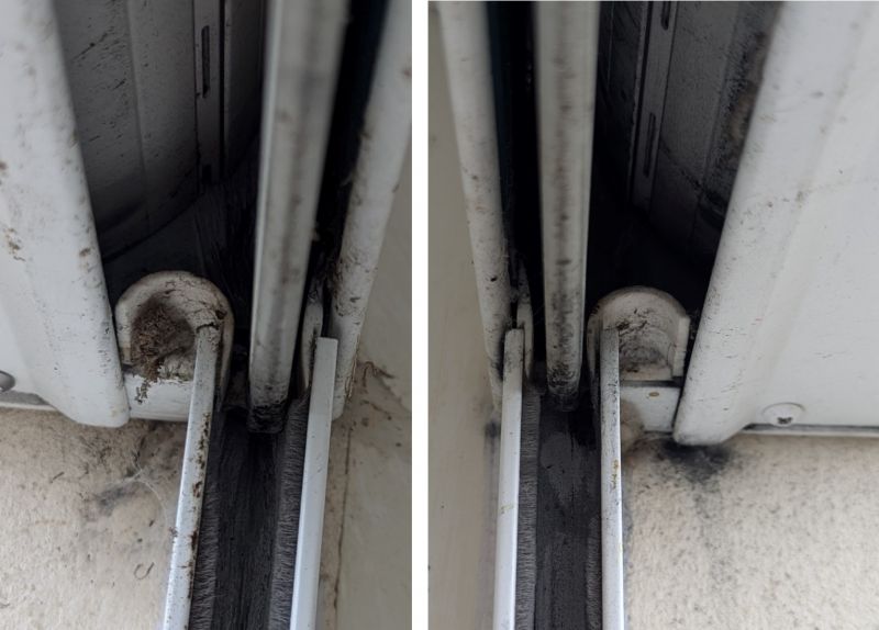

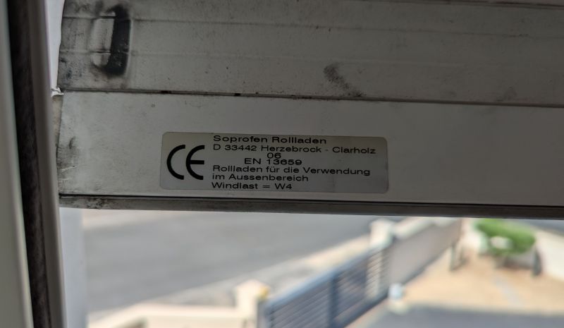

J'ai un volet roulant avec un tablier SOPROFEN.
Depuis que j'ai la maison, ce volet fait un bruit de claquement lors de la remontée, comme vous pourrez l'entendre dans la vidéo.
J'ai démonté le tablier et séparé lame par lame pour les nettoyer, mais rien n'y fait. Les tulipes sont en bon état.
Je pense à le faire remplacer mais il est de bonne qualité et mise à part ce bruit il fonctionne bien.
Auriez vous une idée ?

Regardez sur vos lames des traces de frottement qui pourrait vous mettre sur une piste.

michel16190 a écrit:Bonjour.
Les lames sont sales sur les faces, aux extrémités, du fait du frottement avec les joints brosses des coulisses latérales, mais pas d'usures.
En revanche le fond des coulisses latérales est bien usé comme on peut le voir sur la dernière photo.
Je n'ai pas de lame désaxée car au remontage, j'ai fait attention de bien les aligner.
Du coup votre piste me laisse penser que les lames sont trop grandes et qu'elle viennent frotter contre le fond des coulisses, surtout lorsqu'il fait chaud. j'ai mesuré le jeu latéral d'une lame au pied à coulisse, j'ai 4 mm (le tablier fait 1m70 de large).
Sur un autre de mes volets, qui fonctionne très bien, j'ai 8 mm.

Bon ben j'ai recoupé les lames de 4 mm mais j'ai toujours le même problème de lames qui claquent.
