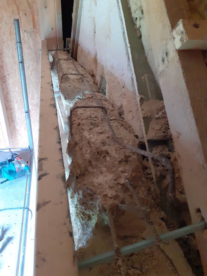

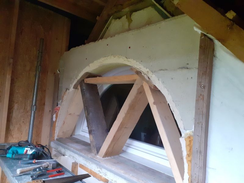

Je n'avais pas eu l'occasion de vous raconter la suite, pourtant c'est fait depuis un an. En le supportant et en le "piochant" au burin j'ai pu le retirer sans encombres. Voici les étapes en photos :
