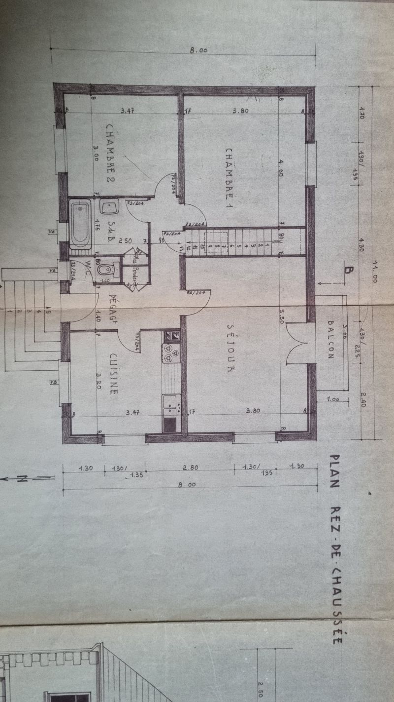

Ayant acquis récemment un bien construit en 1973, je m'adresse à vous car je me questionne sur un mur de refend longitudinal dans la construction.
Ci dessous les plans de construction.

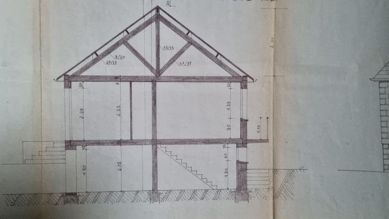

J'ai cru en voyant ces plans que ce mur central servait à porter la charpente en son point central.
A ma surprise cependant, en allant dans les combles, la charpente ne repose pas du tout sur ce mur, environ 4 cm les sépares, quelle est selon vous l'utilité de ce mur?
Je demande cela car je souhaiterais supprimer la partie de mur séparant la zone indiquée "cuisine" de celle "séjour" descendant la cheminé maçonnée au passage.
Merci pour vos contributions

Merci pour ce retour, je vais voir pour contacter un architecte alors, car je comprends celui présent au sous sol mais au rez de chaussée, il est un mystère pour moi

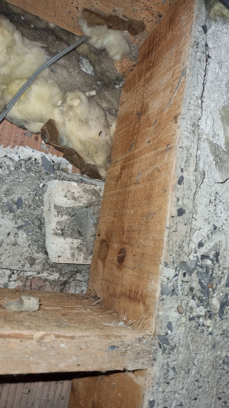

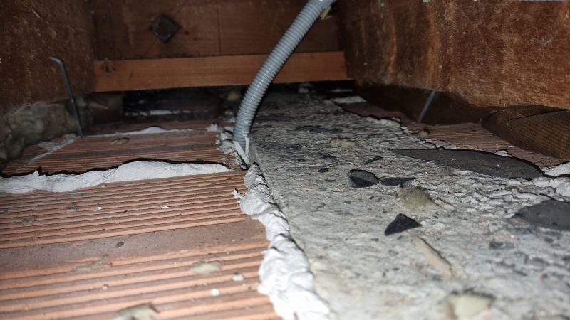

Oui je confirme que la charpente ne repose pas sur le mur, au moins 2 des éléments de charpentes (le 3eme est au niveau des chambres, je n'y ai pas regardé)
Ma main ne passant pas entièrement sur l'espace entre la charpente et ce mur, j'y suis remonté avec un quart de rond bois, afin de m'assurer de la chose.
Seul la cheminée à un socle réalisé sur la structure bois pourtant le plafond brique, à ce point la il y a des cales qui pose sur le mur.

Si votre plafond est en briques plâtrières, le refend est certainement un appui intermédiaire pour le solivage support des suspentes de briques.

Vu la conception de la charpente , elle ne peut poser sur ce mur, il y a une cote de 40 mm de jeu, je suppose, car pas lisible.
Il est possible que cette année là les maçons ont utilisé ce qu'ils avaient sous la main parpaings de 15 cm enduits de plâtre.
Combien y a t'il de fermes et ou sont elles (cotation) ?

Alors il y en a 3, tous les 3 mètres sur les 11 mètres de linéaire.
C'est une toiture avec 4 pans, sur les 2 fermes aux extrémités il y a des tirants(je n'ai pas le terme, je ne suis pas du bâtiment) de mis en place permettant la stabilité longitudinale de la charpente.
Ce dessous une photo au niveau d'une ferme et le mur de refend et la seconde au niveau de la cheminé, le seul endroit ou il y a quelque chose qui pose sur ce refend, j'ai contacté aujourd'hui 2 maçon, pour voir le chantier, . Comme tu le dis je crois de plus en plus que c'était mis dans l'éventualité d'un besoin au lot maçonnerie à l'époque.

Ce sont dans les 4 angles des arêtiers.
Il est possible que ce soit pour aménager le comble ou rehausser la maison.
Pour ma part je ne crois pas à un mur porteur qui ne porterait rien si il n'y a pas de dalle.
