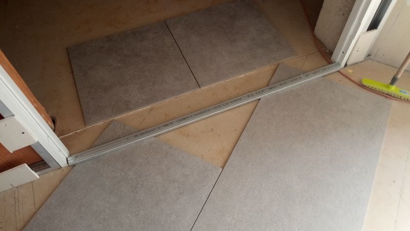

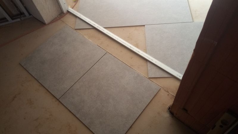

Env. 30 message Herault
Parce que les joints de fractionnement sont mal positionnés.
Au lieu d'être juste sous la porte, il sont au milieu du bâti, voire même pour certains à l'avant du bâti.
Voici en exemple une photo de la porte de mon salon.
Si j'avais fractionné au dessus du joint, le carrelage du salon aurait dépassé de 10cm dans le couloir
Si la fourrure de placo représente la porte fermée, il y a clairement un problème esthétique.
C'était la porte la plus problématique de la maison mais les autres portes avaient le même défaut en moindre mesure puisque sur des bâtis de 7 ou 9cm ça se voit moins.
