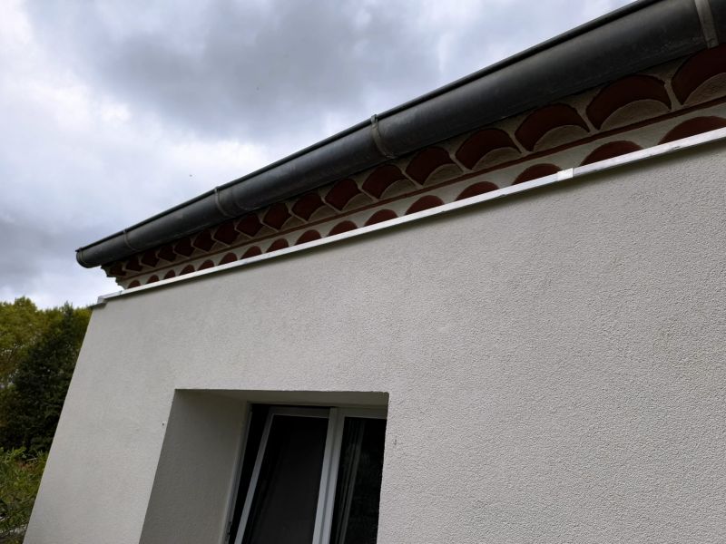

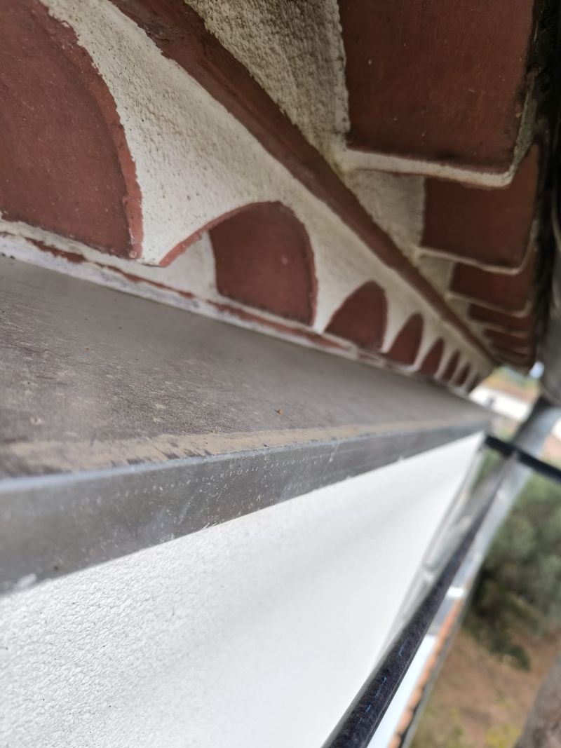

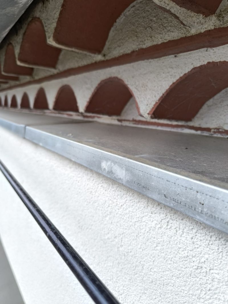

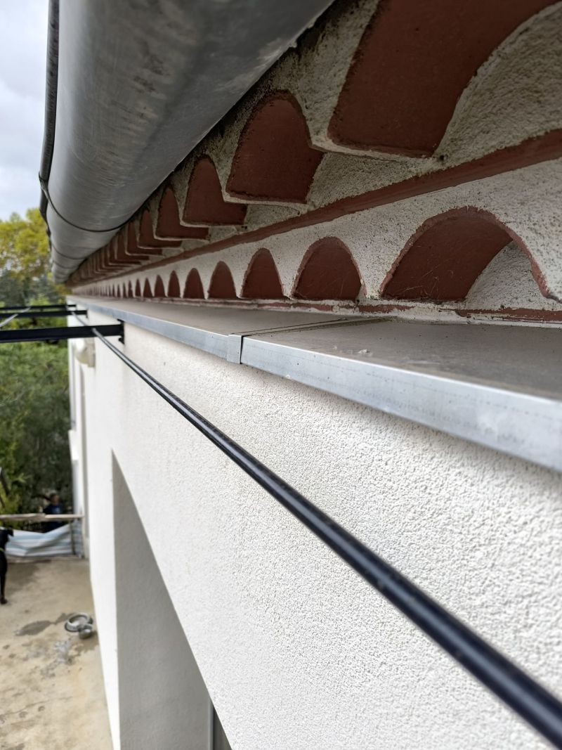

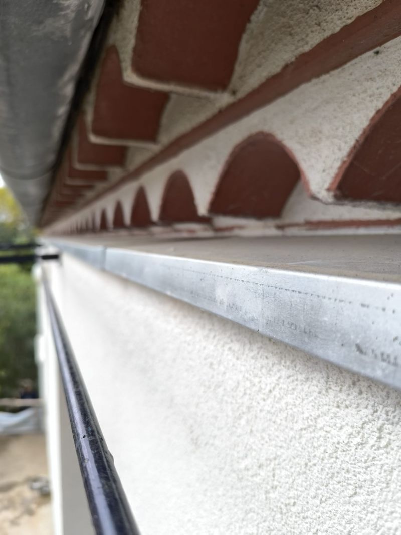

Une couvertine a été placée au dessus de l'isolant, à l'image du schéma joint. A la différence que la couvertine a été fixée "derrière" l'isolant et non au dessus.

Suite à plusieurs demandes, voici qq photos du résultats :
