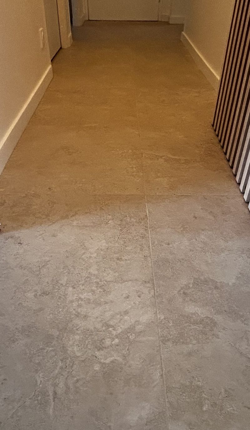

Nous allons carreler l'ensemble des pièces (séjour, cuisine, wc, sdb, couloirs) avec le même carrelage de 80*80cm.
Les couloirs font respectivement 0,93m et 1,04m de large et celui de 0,93m donne sur le séjour.
Je n'avais pas réfléchi du tout au calepinage (tout à ma joie d'avoir choisi le carrelage !) et l'archi me déconseille de poser du 80*80 dans les pièces plus petites (donc couloirs, wc, sdb). Il propose de faire donc un mix avec du 60*60 de la même série.
-> le séjour en 80*80 , et à la jonction avec le couloir, partir sur du 60*60 , en s'arrangeant pour qu'il y ait une continuité du joint entre les carreaux du séjour et du couloir, à leur jonction (je n'ai pas prévu de mettre de seuil entre les différentes pièces).
Si quelqu'un a fait ce type de mix, je voudrais bien votre avis et une photo si c'est possible, pour visualiser le rendu.
Merci d'avance pour vos conseils

Perso, je trancherais niveau couleur. J'ai du mal à imaginer que ça puisse rendre qqch d'esthétique avec une même référence en 2 tailles différentes.
Savoir de façon certaine, ça n'existe pas. Les seules choses fiables, c'est l'humilité et un regard attentif.
De : Sain Bel (69)
Bonjour.
Effectivement la différence de longueur des carreaux va tordre l'oeil.
Il faut une ligne de joint au milieu de la largeur du couloir dans ce cas et conserver la même dimension de carreaux.

Merci pour vos retours (et désolée pour le délai à répondre :-() ; je voulais vraiment garder la même couleur car sur une autre construction on a fait différent et je regrette.
La ligne de joint sera au milieu du couloir. On va reboucler avec le revendeur de carrelage, et probablement partir sur la même dimension partout.

Je relance le sujet avez vous mis 2 carrelages de même coloris de différentes taille du coup ?
Dept : Dordogne
Env. 10 message Gironde
Désolée pour le délai à répondre, je viens de voir votre question.
Oui nous avons posé du 80*80 et au passage dans le couloir le même carrelage en 60*60.
Je ne trouve pas cela choquant du tout, avec la perspective, c'est nickel. Le carreleur a calculé pour que le joint qui filait dans le couloir soit positionné à peu près au milieu du couloir et je trouve que c'est très réussi. Le carrelage n'est pas uni, c'est un grès cérame effet béton/travertin beige et les joints sont au minimum. Je suis ravie du résultat. Je mets une photo sur laquelle il y a le 80*80 au premier plan et juste après le 60*60.
