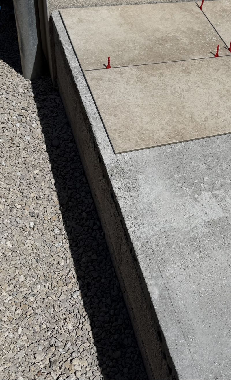

Suite à un essai de pose de mes carreaux effectué sur ma terrasse, je me suis aperçu que si je le centre sur la baie de 3m, je me retrouve avec un bord où il me reste 1cm et l’autre 4cm.
Avez-vous des astuces pour combler ces 4cm ?
Ou bien faut-il que je décale tout pour avoir 2,5cm de bord de chaque côté ?
Cela serait l’option la plus simple, mais ayant 3 margelles de un mètre, le mauvais alignement risque de se voir.
Est-il préférable d’excentrer ou de combler mon bord de 4cm avec une sorte de cornière alu ou autre ?
Je joins une photo afin que cela sois plus clair.
Merci pour vos éventuels conseils et astuces s’il y en a. N’étant pas carreleur, j’en appelle aux experts 😅

Une idée:
Tu coupes à moitié le 1° carreau de (x*x cm)que tu poses (exemple si 50 cm coupes à 25 cm.
Tu auras dons le dernier à couper avec ces 4 cm en plus de la moitié.
Mon exemple 25 + 4 = 29 cm
Si tu donnais la totalité des dimensions de ta terrasse et des carrelages (collés ou sur plots) on aurait peut être une autre solution.

au centre de la baie, tu pars sur un joint entre 2 carreaux, ou au milieu d'un carreau ?
Si tu pars sur un joint, modifie pour démarrer au milieu du carreau ou l'inverse .
Comme ça tu finiras avec un coté où la découpe fera 1/2 carreau + 1 cm et l'autre coté fera 1/2 carreau + 4 cm

Merci pour vos retours, pas bête de couper à moitié ça me permet de finir à la longueur que je souhaite. J’ai 2 pentes sur la terrasse car impossible d’écouler devant (mur) donc j’ai fait 2 pentes pour que la pente soit moins visible. Je partirai donc avec 2 demi-carreaux au milieu de la terrasse en axant le joint au milieu de la baie. Mais les carreaux font 40x60 et théoriquement j’ai 2,40 m de chaque côté mais au vu de la pose à blanc j’ai un côté plus long que l’autre.
