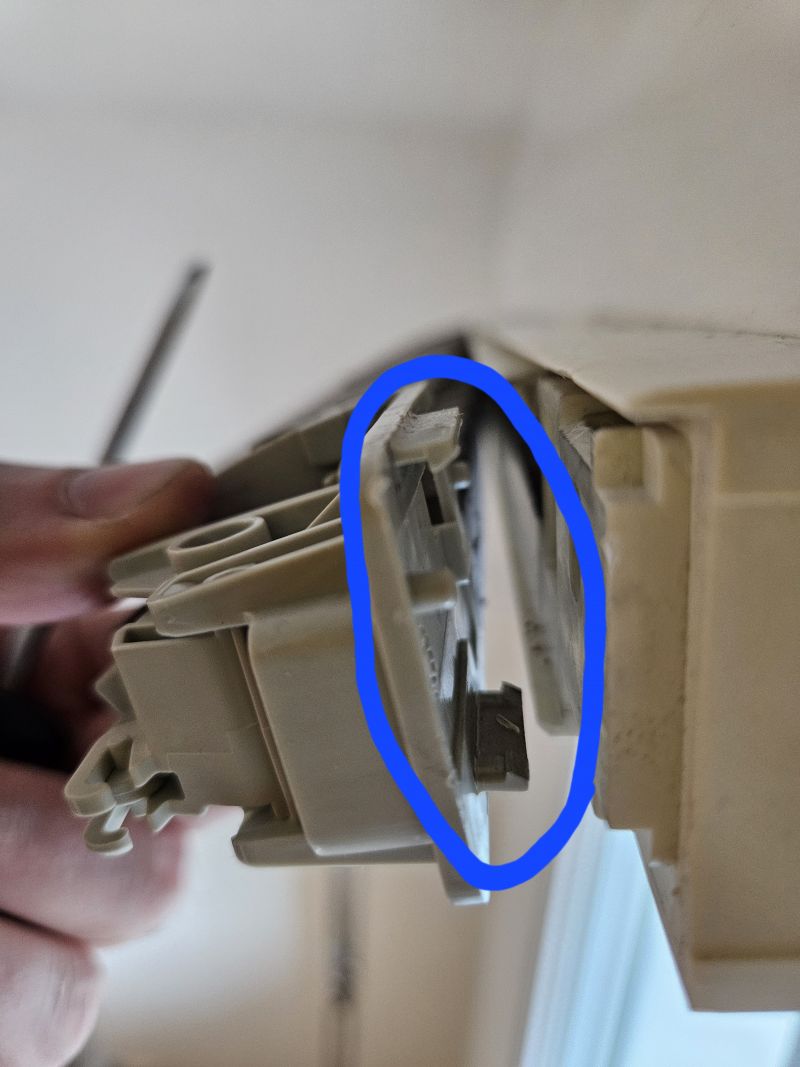

Je suis dans un appartement où il y a des entrées d’air de marque ALDES. Celles ci font énormément de bruit car elles sont quasi entièrement ouverte et même malgré un essai de réglage sur la vis de la bandelette.
Je souhaiterais la démonter mais celle ci semble visser dans le coffret.
Comment puis-je retirer le mécanisme ?
J’ai retiré le cache mais je ne vois pas comment retirer cette partie et accéder à la base qui est vissée.
Merci d’avance pour vos retours.

Si vous tenez à les démonter, regardez si vous voyez des vis, et s'il n'y a rien passez la pointe d'un couteau entre le placo et le plastique de l'aération et essayez de voir si vous pouvez la faire sortir.

Bonjour Larzac et merci pour votre retour.
En fait j’aurais voulu en demonter une pour voir de prêt car il me semble que l’ouverture de ne referme guère voire pas du tout quand j’agis sur la vis de tension de la bandelette hygro.

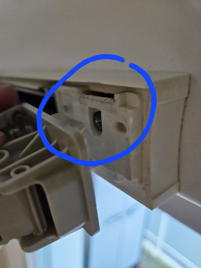

Après avoir retirer le cache, j’ai voulu tirer sur la partie restant sur le mur et on voit bien qu’il y a 2 vis pour le tenir comme le montre la photo ci-dessus :
Par contre quand je regarde en façade je ne vois aucune tête de vis
Donc je ne vois pas comment enlever le mécanisme de la base fixée.
Si quelqu’un a une idée je suis preneur.
Je ne voudrais pas continuer à tirer sur l’autre côté pour l’enlever, je préférerais comprendre comment le démonter intelligemment sachant que les vis sont prises dans le coffret du volet roulant directement.
Merci d’avance

Je relance ce post pour compléter en envoyant 2 photos indiquant ou sont les clips.
Pas facile à enlever, la conception n'est pas pratique. Il faut faire jouer le tournevis pour les faire sortir.
Ensuite on a accès aux vis.
