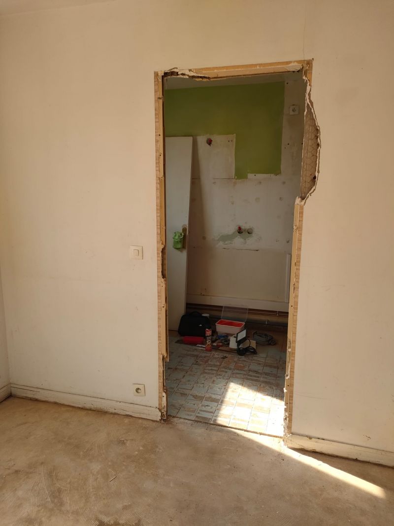

J'utilise ce sujet pour poser la même question. Mais le dormant est posé sur du placo plâtre et il est en PVC. Je crains d'arracher le placo qui n'est pas très épais.
Je veux le changer pour modifier le sens d'ouverture de la porte. Evidemment, le but est de remettre du PVC pour éviter le bois dans la salle de bain et aussi de devoir poncer et repeindre bois ou fer plus tard.
Env. 40 message Rhone
Le bloc porte est demandé. Ce n'était pas si difficile. Certes la paroi est mince et fragile, mais franchement, ça s'est tout de même bien passé.
Photo à l'appui :

En tant que menuisier, on utilise la scie sabre pour faire au plus propre.

Ah oui, merci. Pour les autres je vais acheter ça. Merci.
