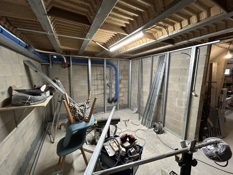

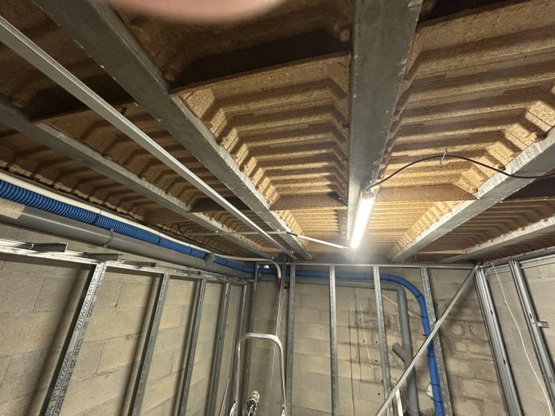

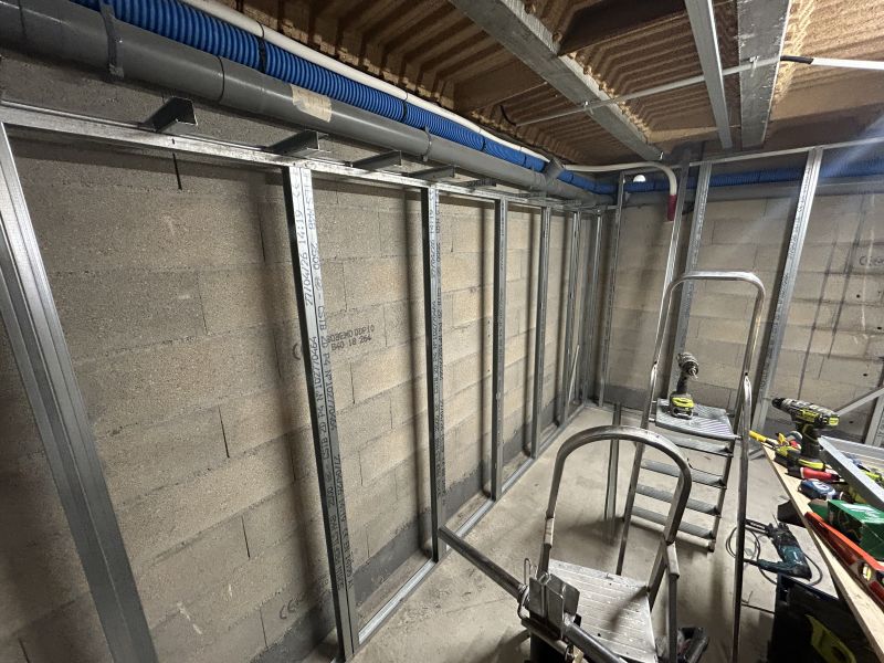

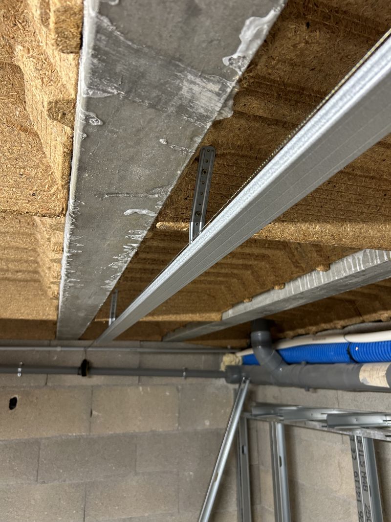

Env. 10 message Essonne
plaquisteheureux a écrit:Bonjour, on n'utilise pas des rails est des montants pour isoler des murs, on utilise des lisses clips, fourrures et appuie intermédiaire ! Si vous voulez utiliser des rails et des montants, il faut éloigner les rails au minimum 75 mm du mur, pour pouvoir passer un isolant entre l'armature métallique et le mur, et ensuite vous poser une et épaisseur d'isolant entre les montants. Pour le reste, j'aimerais avoir un plan de cette pièce.
Bonjour, merci pour cette réponse.
J’ai laissé des espaces derrière la structure rail/montant pour ne pas toucher le parpaing et laisser de l’air.
En l’occurrence hier soir j’ai solutionné mon problème de suspentes, je vais donc pouvoir faire mon plafond partiellement auto portant.
voici des photos de ce que j’ai fait pour le moment.
Pour faire tenir la laine je peux effectivement t’ajouter des supports horizontaux entre mes montants.

il me semble que vous uilisez des fourrures pour le plafond (les photos peuvent être trompeuses);
dans ce cas distance max entre suspentes sur une même fourrure : 1,20m (pour 1BA13)
Cdt

Je pense partir sur un plafond autoportant avec montants doublés dos à dos (vissés à la vis auto foreuse) dans le sens des 3m10, placés perpendiculairement à ces fourrures qui vont servir à aider les montants (je vais les fixer à leur intersection.
est-ce que selon vous ça aura son utilité ?
merci de vos conseils.
plaquisteheureux a écrit:....Si vous voulez utiliser des rails et des montants, il faut éloigner les rails au minimum 75 mm du mur, pour pouvoir passer un isolant entre l'armature métallique et le mur, et ensuite vous poser une et épaisseur d'isolant entre les montants....
Juste par curiosité, quel genre d'isolant peut-on placer ?
De : Lourdes 65 (65)
<Je pense partir sur un plafond autoportant avec montants doublés dos à dos (vissés à la vis auto foreuse) dans le sens des 3m10, placés perpendiculairement à ces fourrures qui vont servir à aider les montants (je vais les fixer à leur intersection. >
Si vous avez 3,10m entre murs, des M70 dos à dos avec entraxe 0,60m permettent
de franchir 3,20m (donc pas besoin d'autres choses).
Cdt

ddm a écrit:Bonjour,
Salut, entre les montants et le mur, de la GR 32 en 75mm ( nu)  ! Par contre entre les montants, ce sera un peu plus compliquer, mais on arrive à poser de la GR 32 en 60 mm
