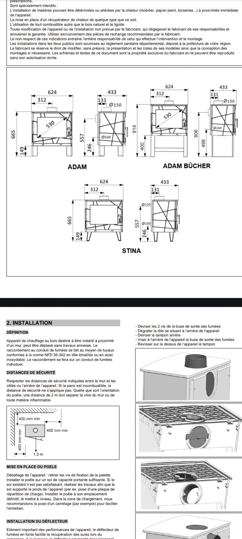

La où je suis en difficulté est sur la dtu 24.1
Supra "doc" mentionne 40cm de distance arrière vis à vis des mur combustible " cette distance ne s'applique pas aux matériaux incombustible"
De mon côté je suis entre 15 et 16 salon étroit <4M

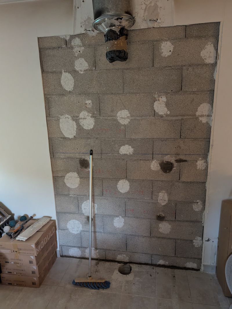

Ça tombe bien , le mur arrière et un mur de refend qui fait séparation chambre salon, aglo de 20 et ba 13 au Map des deux côtés.
J'ai aussi acheté des parement qui plaisait à Madame sans tapé 2h de route, " et oui la campagne à ces bon, mais aussi ces mauvais côté"
Du coup j'ai du parement modulo en béton, de chez l'entrepôt .
Les pro, n'avais malheureusement rien en stock, et me demandais 150€ de port ...
je compte être clean en virant le placo et en collant directement le parement à la C2s1 webflex sur le parpaing....
Ce qui m'intrigue et les recommandations constructeur du parement 70° , 60cm...
Techniquement je devrais être ok vis à vis de la dtu 24.1, des pro pour confirmer ?
Par contre j'ai peur que la chambre monte vite en température à l'arrière, surtout que celle-ci est axé ouest.., peux être posé un film anti rayonnement en agglo et parement, des avis?

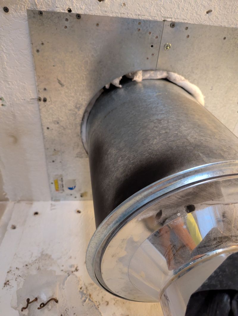

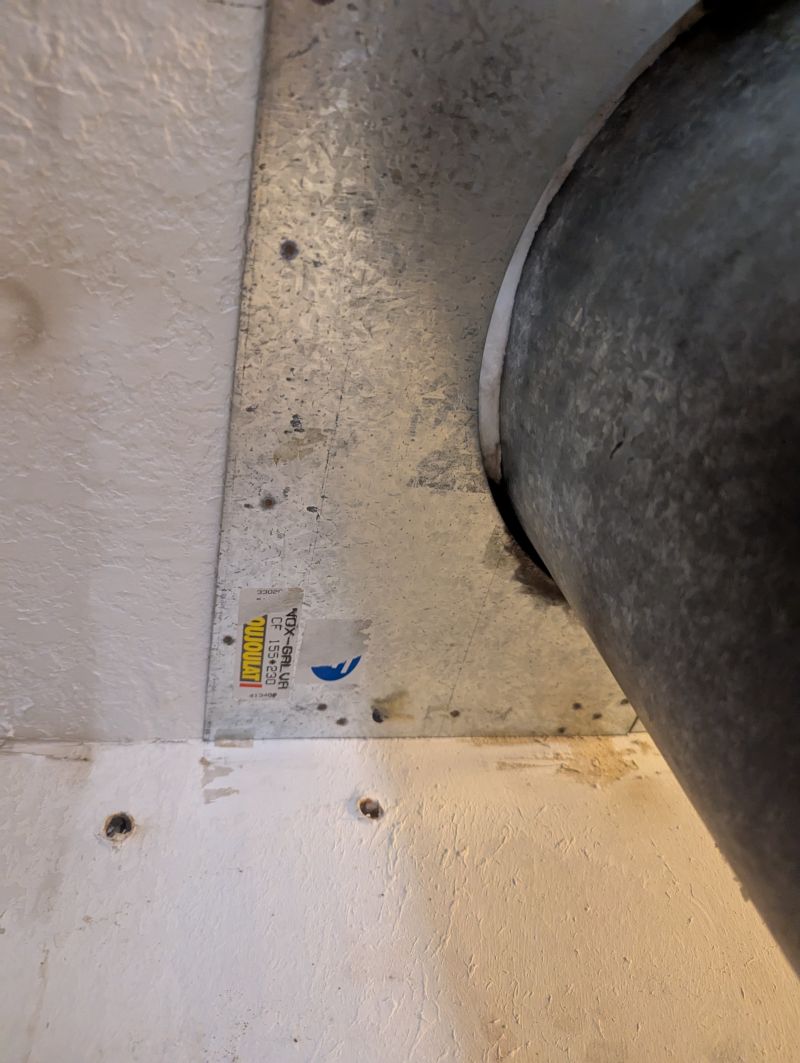

Je vous mets une photo de cette jolie descente, et suis ouïe à toutes idée.

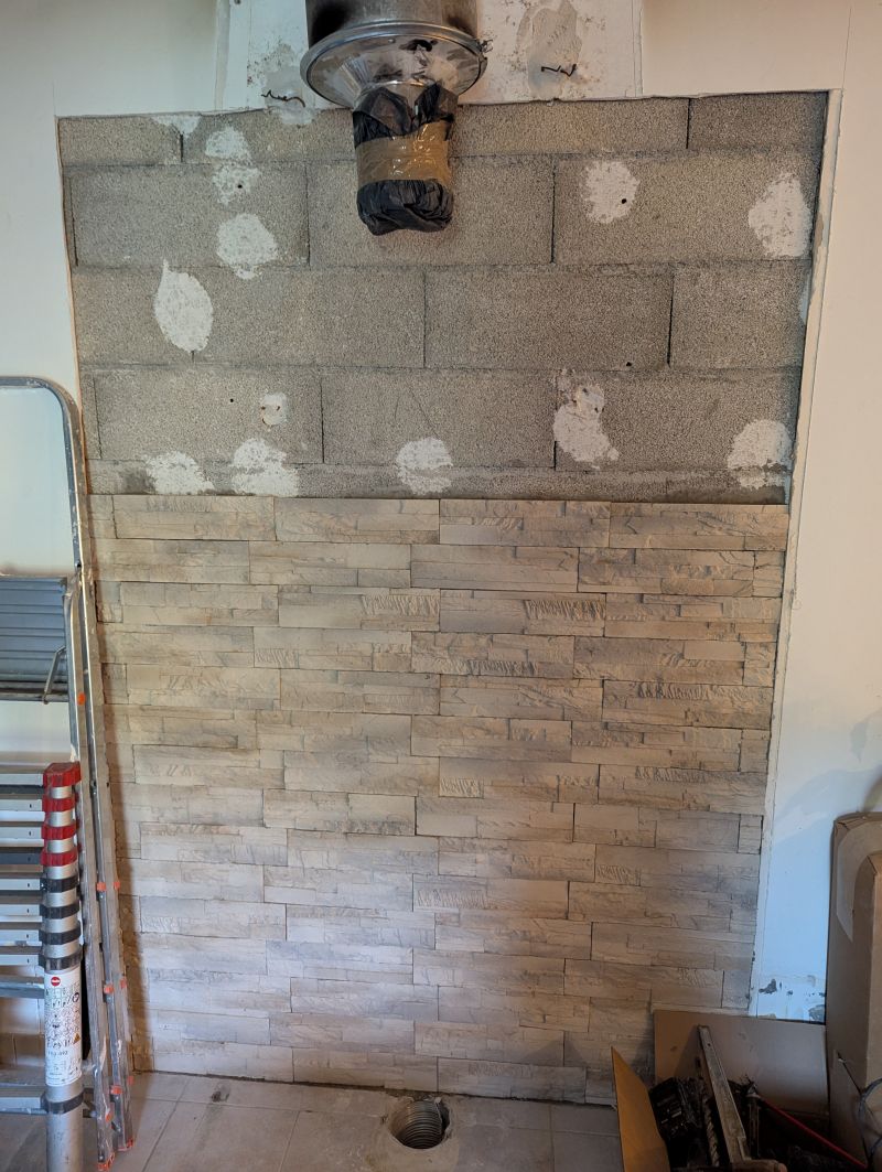

Petit travail de la matinée, il faut bien que les congé servent à quelque chose:
J'ai pris du parpaing "mountain Ridge de l'entrepôt" que je déconseille fortement.
2 carton sur 4 à  50% de casse aux déballage.
Bavure dans tous les sens , mais pas la petite bavure, le genre de petit cailloux isu du béton, impossible à enlever sans casser la plaquette..
Bref même en reprenant tous les côtés à la lime, je suis dégoûtée par les finitions ...
Je pence que je vais m'arrêter la pour le parement et prendre une plaque de knauf ks pour le haut du mur, et l'écart au feu plafond .
Et peux être mettre 2 fer plat alu noir pour les finitions entre placo et parement.
Par contre j' ai fait l'imbécile, j'ai pris du parement A1,  collé directement sur agglo pour avoir un support totalement incombustible.
J'ai pris de la colle vpi v410 colliflex premium 2, et je viens de m'apercevoir qu'elle est classé E, au feu ... 😰
Il me semble que je suis tout de même clean vis à vis du dtu 24.1parement incombustible collé sur support incombustible.
Par contre j'avoue que cela ne m'inspire pas vraiment confiance et je me demande si je ne vais pas jointer à la poche à douille entre les plaquette de parement en A1 histoire que la colle soit bien isolé.
À Oui j'ai oublié de préciser, j'installe un supra Adam, et il sera à 15cm, du parement.
