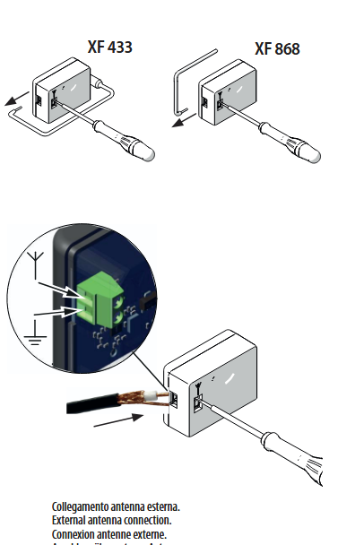

Bonjour à tous.
Ma porte de garage est motorisée par le système FAAC Dolphin 700HS.
Je viens d'acheter un spot FAAC 410029 que je souhaite raccorder.
Pour la partie led j'ai trouvé sur la platine de la motorisation où le connecter.
Ce spot est également pourvu d'une antenne.
J'ai compris qu'elle doit être câblée avec un RG58 mais je ne sais pas où la brancher sur la platine de l'automatisme.
Peut-être cela n'est tout simplement pas possible.
Quelqu'un saurait me dire ?
D'avance merci.
Belle journée

Non l'antenne intégrée au spot déporté permet de recevoir l'ordre d'éclairage du module récepteur de la motorisation.
Tu n'as donc pas de portée car tu n'as pas raccordé d'antenne au récepteur pour augmenter la portée de tes télécommandes !
Ma question concerne justement comment raccorder le câble coaxial sur le module de réception embarqué de la motorisation.
C'est bien le module récepteur XF433 ou XF868 ???
il y a pourtant un connecteur pour raccorder une antenne !
donc avec une antenne raccordée à ton récepteur, tu auras une bonne portée de tes télécommandes et tu n'auras à priori pas d'utilité d'avoir un spot déporté !
Env. 10 message Ardeche
Bonjour à tous, quelqu un pourrait il me dire si une antenne exterieur faac, se branche bien sur ce module XF 868 ? Auriez vous également le schema de branchement ?
Je vous remercie par avance de votre aide précieuse, cordialement
Dept : Ardeche
L’âme du coaxial en haut du connecteur ; la tresse (le feuillard) en bas
