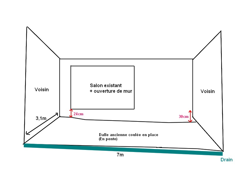

Bonjour, je vais réaliser une construction ossature bois . Finalement je pars sur une dalle béton pour avoir une bonne inertie (chappe procurera inertie).
La construction est à l'emplacement de la photo entre 3 batiments. Au sol il y a hérisson et dalle sauf certaine petites zone non bétonnée (il y avait un massif de fleur)
On dit souvent Polyane si construction intérieure ce qui est le cas. Mais est ce que cela accélere le séchage ? Car le gros point noir sera la pose du parquet flottant et la dalle + chappe devront sécher assez vite...
Et puis un polyane c'est toujours du pétrole et du temps de mise en oeuvre... Alors polyane ou pas...?
