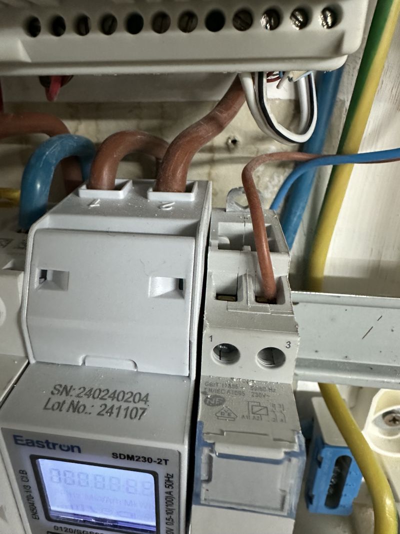

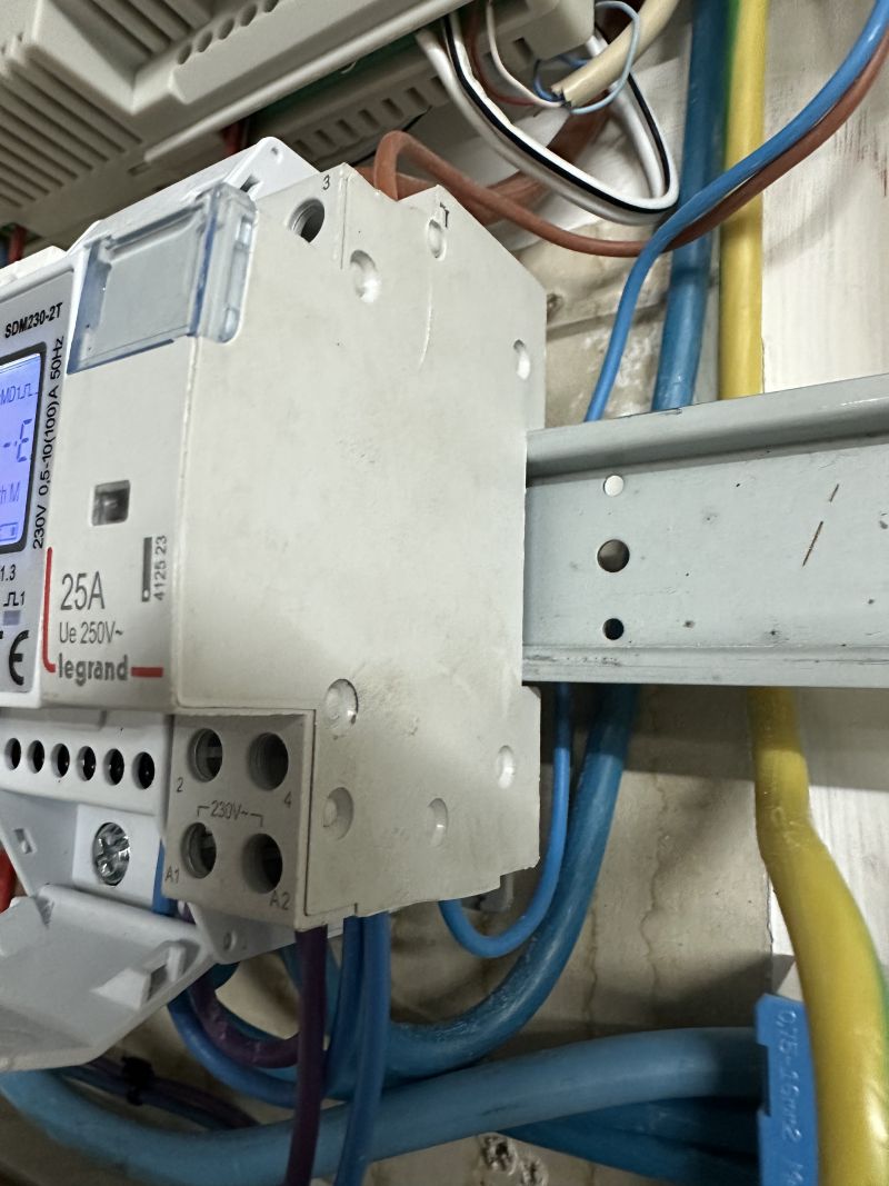

Suite au remplacement du fusible du Linky, les deux contacteurs du tableau principale refonctionne normalement en automatique. Pour le moment, les deux fils qui relie au contacteur 2F du tableau intermédiaire sont débranchés.

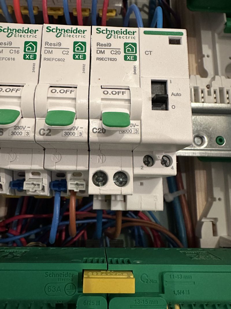

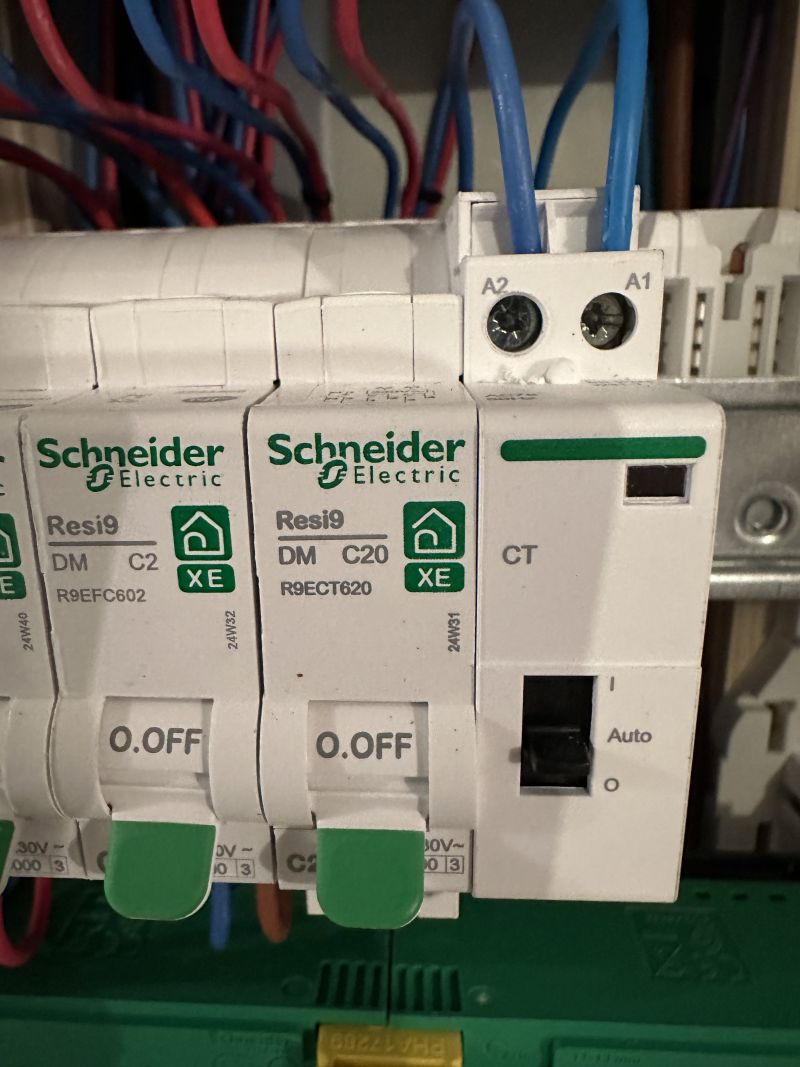

Concernant le câblage du combiné disjoncteur + contacteur avec le 2A, le branchement que j'ai fait est différent du schéma fourni par le fabricant.
Sur le schéma du fabricant la phase part du C2 et va sur A1 pour faire le contact.
Mon branchement actuel :
- Neutre du C2 sur A2 du contacteur
- Phase du C2 raccordé au fil marron qui arrive de la borne 2 du contacteur 2F du 2 ème tableau
- Le bleu de la borne  4 du contacteur 2F du 2 ème tableau est branché sur A1 du contacteur
J'espère que cela vous permettra de voir quel est le problème.
Je vous renvoi de nouvelle photos  avec les bornes en gros plan.
Merci par avance et bonne journée
Dept : Haute Savoie
fab4810 a écrit:Sur le schéma du fabricant la phase part du C2 et va sur A1 pour faire le contact.
Sur le schéma du fabricant que vous avez posté, ce n'est pas ce que je vois :
La phase par du C2 et va vers le contact EDF (qui pour vous correspond aux bornes 3/4 du nouveau contacteur dans le tableau intermédiaire)
Donc votre câblage semble correct.
Le problème peut aussi être ailleurs, par exemple le compteur.
Si j'ai bien suivi vous avez branché les 2 fils violet/bleu au départ dans le tableau principal.
Il faut donc y aller par étape.
Débranchez les 2 fils vers violet/bleu vers le compteur
Débranchez les 2 fils en 3/4 du contacteur 2F du tableau intermédiaire
Rebranchez les 2 fils violet/bleu au départ dans le tableau principal.
Et vérifiez qu'en HC, le contacteur 2F s'enclenche bien

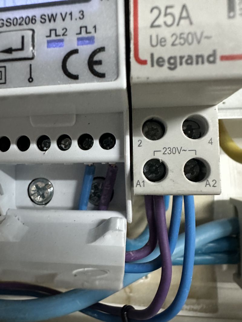

S'il y a court-circuit, c'est qu'il y a phase et neutre qui se touchent
Ce qui peut être confusant c'est votre fil bleu qui va entre le tableau intermédiaire et le tableau studio, car ce n'est pas un neutre.
Il peut être confondu avec le vrai neutre et si vous faites toucher les 2 bleus, cela fait un court-circuit.
Mais si vous avez utilisé un câble 2x1,5² R2V vous n'avez pas d'autre choix. Eventuellement mettre de la gaine thermorétractable aux extrémités, à défaut du scotch d'électricien pour que ce soit mieux identifiable.

Euréka, tout fonctionne parfaitement. J'avais fait deux erreurs d'amateur.
Le court circuit venait du fait que le cumulus n'étant pas installé, j'avais oublié de mettre des Wago sur les fils !!
Le second problème était que le contacteur du cumulus ne coupait pas le courant. J'avais en fait branché phase et neutre sous les bornes du disjoncteur 20A au lieu de les brancher sur les bornes 3 et 4 du contacteur.
