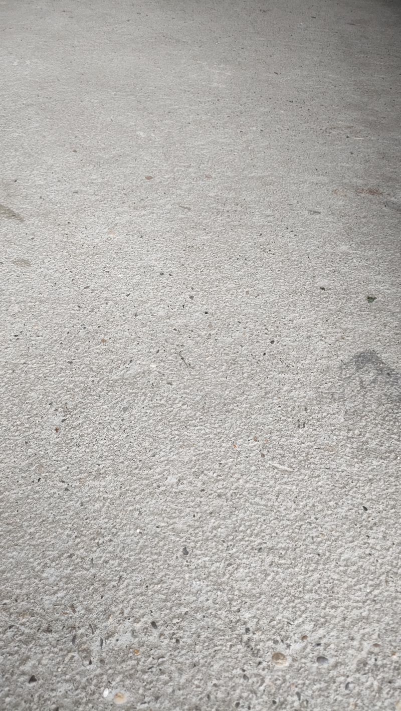

Mon garage de 65m² dispose d'une dalle en béton brut, qui génère en permanence de la poussière.
Je souhaite le carreler mais souhaiterais avoir votre avis.

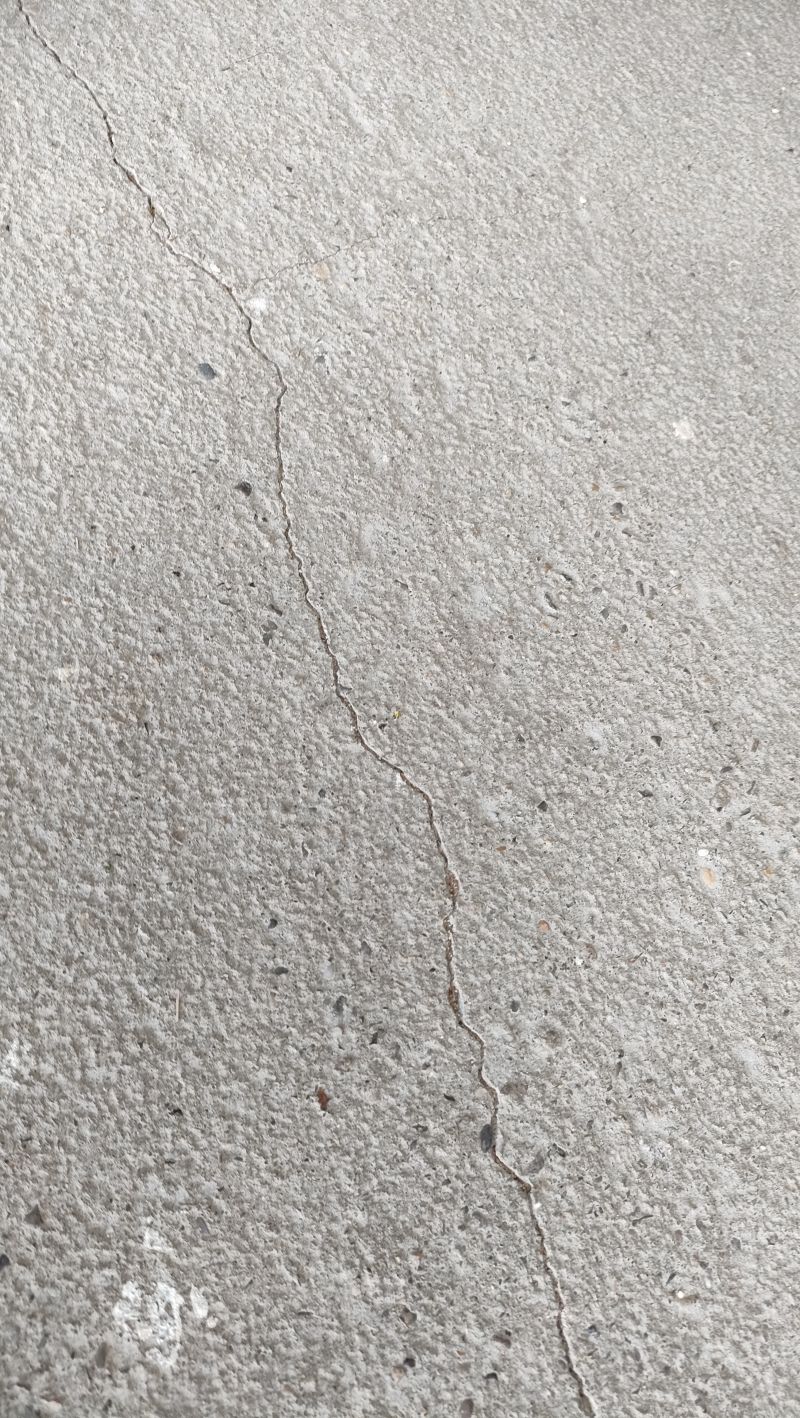

Depuis la création de la maison, la dalle n'est pas abimée, mais elle a fissuré a 2 endroits et comme précisé auparavant est en béton brut.
Je pensais initialement faire un ragréage avant de carreler, mais j'ai récemment pensé à la natte de désolidarisation. Que me conseilleriez-vous ?
Est-ce que le fait de carreler sur une natte ne présente pas de risque ? Est-elle suffisamment solide pour supporter le poids de meubles ? D'une voiture (avec un carrleage adéquat) ?
Merci d'avance pour vos conseils avisés

Un ragreage n'empechera pas de nouvelles fissures. Dans le doute, il est preferable d'opter pour la natte

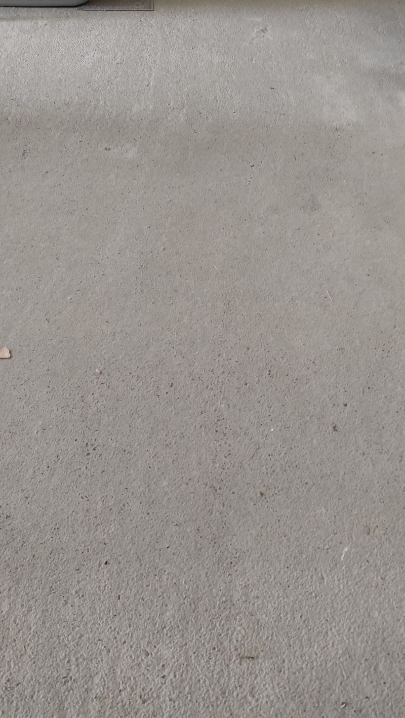

mon sol est relativement plat mais ça reste du béton brut
