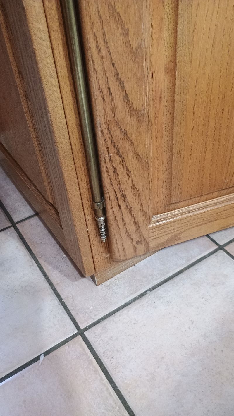

J ai un placard a balai haut Lapeyre dont les charnières viennent de lâcher
Lapeyre ne les fournit plus, m 'a donné l'intitulé d'un site qui ne ma jamais répondu
quelqu'un saurait-il ou on peut en trouver? Je suis dans le 37

Bonjour, pour commencer, mettez une photo pour voir à quoi ressemblent ces fiches !

Desolee je n arrive pas a poster la photo
Dept : Indre Et Loire
Ah c est bon j ai réussi !

Bonjour.
On trouve ce genre de charnière partout y compris chez Leroy Merlin et Castorama.

Ayant le même problème sur mon ancienne cuisine Lapeyre, vieille de 30 ans, je suis tombé sur ce forum et j'ai commandé la pièce chez "cuisinesrangementsbains" (lien plus haut). Même si cela entraîne une petite modif, je suis assez content du résultat.
Tenez compte que la vis fournie est assez fragile. J'avais préforé, mais visiblement le diamètre était trop petit. Le chêne, c'est costaud et la vis s'est brisée rapidement (à la main)!
Il faut donc dévisser la petite pièce plate sur le meuble, et couper la vis qui la maintenait. Je n'ai pas trouvé d'autre moyen pour la retirer.
Ensuite, la nouvelle charnière se visse directement sur le meuble en léger décalé par rapport à l'ancienne pièce plate.
Vu que la vis s'est cassée, j'ai mis une autre vis à vos à bois.
Ayant l'intention de changer prochainement de cuisine,je n'ai pas fait de fioritures, mais je trouve cet accessoire super intéressant pour qui veut restaurer son meuble et le garder.
