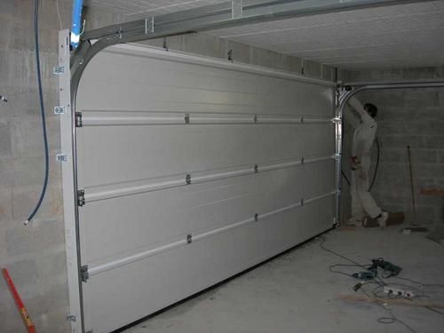

Bonsoir
Je vais sans doute devoir revoir notre projet à la baisse et diminuer les surfaces (habitables et annexes). Et je me demandais quelle largeur minimum vous conseilleriez pour le garage: 2 places dont 1 monospace.
J'en profiterais bien pour changer les 2 portes sectionelles à "ksettes" prévues contre 1 sectionnelle grande largeur (3m, 4m ou 5m), mais là je ne suis pas sûre d'y gagner côté budget.
Ca coûte combien 1 grande porte de garage à l'américaine?
Et si vous avez des photos, je voudrais bien voir ce que ça donne Wink
Merci d'avance pour vos avis et conseils.

une grande porte sectionnelle de 4m et plus coute en moyenne plus cher que deux standard en 2,4m

Comme l'a dit Bastide, le calcul n'est pas bon, une porte de grande dimension sera bien plus chère que 2 portes standard, mais le rendu et le coté pratique n'est pas le même non plus à mon gout.
Pour infos, nous aurons une porte de 4.50 m et le tarif est d'environ 2500 € HT motorisée.

nous avons une porte Hormann LPU40 de 5 x 2.125 m (dessin woodgrain, profil à panneau M) et une motorisation Hormann Supramatic E pour 3100 € TTC livré et installé.

Les maths n'étaient pas ma matière préférée, mais j'ai bien compris que 2 portes standard revenaient moins cher qu'1 grande.
Nous avons aussi 1 monospace et 1 porte de 3m c'est aussi à mon avis bien mieux.
J'ai eu mon devis avec ma porte sectionnelle de 3m: 2420€ ttc, posée et motorisée Dry .
Pour ce qui est du deuxième garage, je suis en train de voir car à l'utilisation Unsure
Autre possibilité: on fait 1 grand garage (5m de large avec 1 porte de 3m) + 1 carport. Je vais demander des chiffres pour ça aussi.

Nous on a une Hormann LPU40 sectionnelle de 4mx2.20m...

4m aujourd'hui,
prochaine maison ce sera 5m

1 porte de 2m40 x 2m aujourd'hui, 2 portes de 2m40 x 2m pour la prochaine maison (voire 3 portes).
Franchement, au prix des portes de 2m40x2m ça ne vaut pas le coup de s'en priver...

Voilà une question et des réponses intéressantes. Je dois avouer que sur mon plan j'avais prévu deux portes croyant bien faire mais à vous lire je vais changer mon fusils d'épaule.
Donc grandes portes, mais j'hésite sur la couleur (je sais on est plus dans le bon forum Unsure ) mais pourquoi sont-elles toutes blanches, moi je serai assez noir... votre expérience.
J'ai lu je ne sais plus où que LM distribuait des portes hormann enfin une sous marque by hormann je crois... sauriez-vous si cela se fait encore et si il existe des grandes tailles...
Au fait 3, 4 ou 5 m la porte ? pour manoeuvrer après le plus large vous allez me dire mais le minimum c'est quoi pour rentrer disons une clio et une A6 dans un gge de 6m50 ?
merci pour tout cela Smile

A part le style extérieur de la maison qui "s'Américanise" avec l'augmentation de la largeur des portes de garage, je ne vois pas l'intérêt d'avoir un seul et même ouvrant hors de prix là où 2 ou 3 standards bon marchés font l'affaire.
De même que la couleur qui doit s'harmoniser AMHA avec les autres portes de garage du quartier et non pas aux huisseries, aux arbres, aux tuiles ou aux ardoises...
Il y a là un phénomène de mode qui passera avec le temps...
