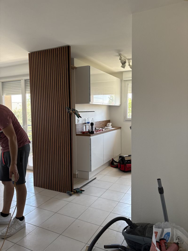

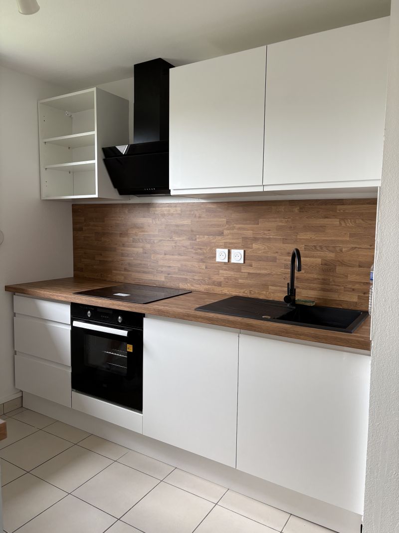

Bonjour à tous, petit retour voici la cuisine terminée quasiment (manque 1 porte et le nettoyage) mais je voulais vous remercier pour vos aides bonne journée
