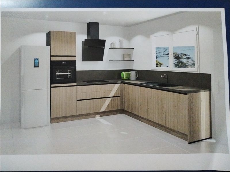

Je réfléchis à l'aménagement d'une petite cuisine de 3m*3m et L droite avec la porte d'entrée sur la droite de la photo. J'aimerai vos avis et éventuellement conseils et suggestions.
Merci d'avance.

bonjour
ça me parait bien organisé Smile .
Peux tu montrer le plan avec la pièce à vivre incluse ?
Le casserolier sous la plaque de cuisson fait quelle largeur ?
Le micro-ondes sera à quelle hauteur ?
Idéalement AMHA , avoir une niche au dessus du frigo pour ne pas avoir une "marche" entre haut du frigo et haut de la colonne fours , pour l'esthétique.
Les étagères en hauteur dans un coin me paraissent difficiles d'accès, donc peu utilisables .

Bon il y a du positif dans votre message ça me rassure 😅.
Le casserole fait 1.2m
Il n'y aura pas de micro onde. Juste le four.
Par contre que signifie AMHA
Enfin pour les étagères c'était pour habiller un peu et ne pas avoir une grosse surface vide.

Merci pour ta réponse .
le projet est à quel stade stp ( permis de construire, contrat de construction signés ? travaux démarrés ?)
120cm ça fait très large pour le casserolier ; pas pratique de circuler à côté quand il sera ouvert .
Cela me parait quand même utile d'avoir un emplacement et branchement pour un micro_ondes dans la colonne four mais pas trop haut , A Mon Humble Avis Smile

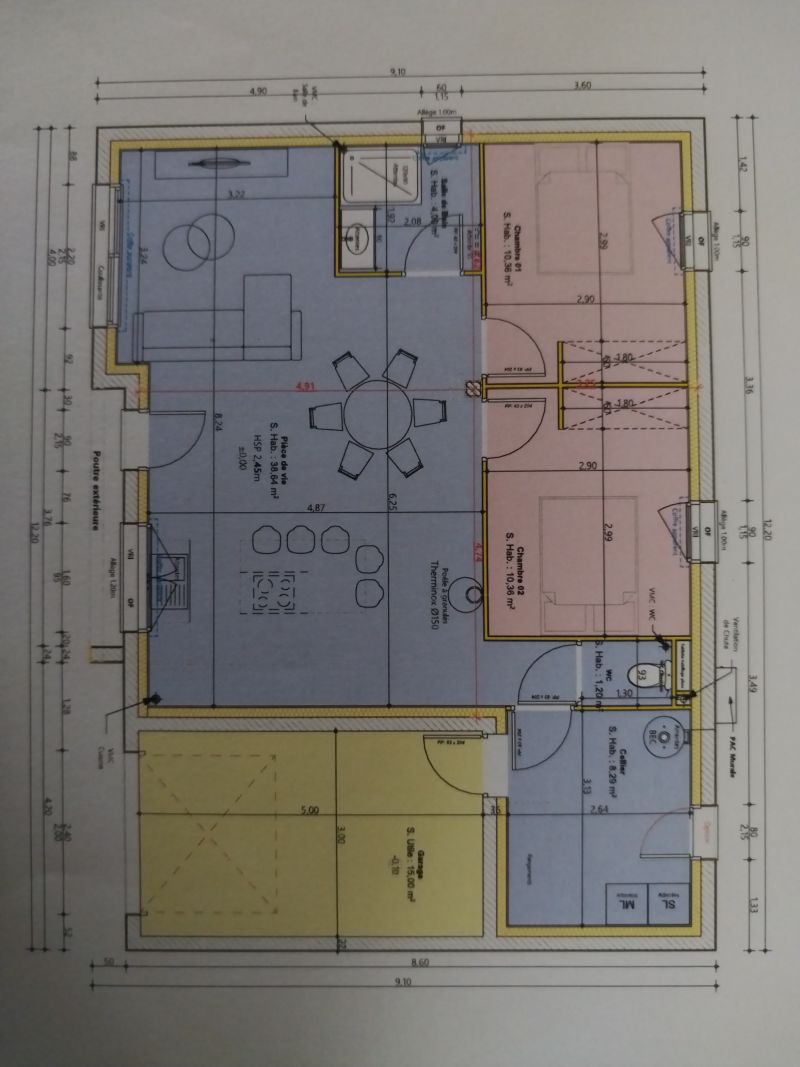

Merci pour le plan . Le nord et la construction sont où stp ?
J'attends le démarrage du chantier mais j'ai la réunion technique le 18 juillet et on me demande d'apporter le plan de la cuisine.
En principe je ne laisserai pas le casserolier ouvert je risquerai d'y enfermer mon chat 🤣

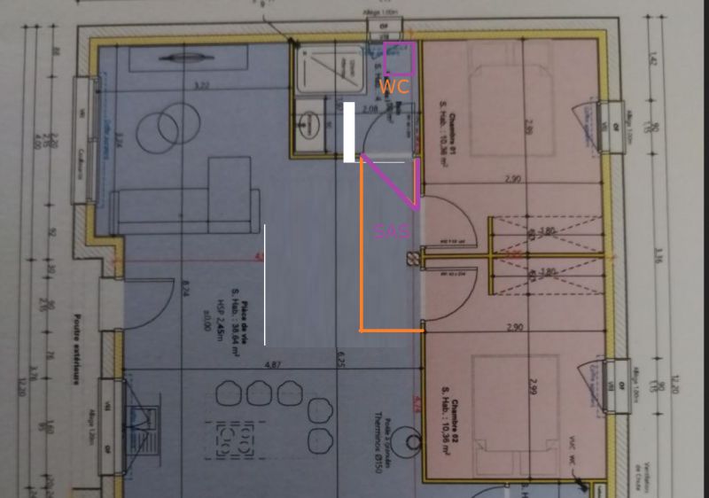

PS
avec chambres et salle d'eau ouvrant directement sur la pièce de vie, il n'y a pas d'espace nuit ; donc grosses difficultés pour s'endormir avec les bruits de télé, électroménager, musique, conversations ETC et pas d'intimité si on sort de sa chambre en pyjama pas lavé Smile
Il pourrait y avoir un wc ajouté dans la salle d'eau et une cloison double peau pour créer un sas desservant la partie nuit et l'isolant phoniquement.
Pas de lave-main dans le wc ?

Je ne peux plus modifier maintenant. On a fait le choix de séparer les WC et salle de bain pour ne pas monopoliser la salle de bain en cas d'épidémie de gastro 🤣. Non il n'y a pas de lave main 😒.

Je n'ai pas d'avis pour la cuisine, mais à la vue du plan, prévoyez d'aménager une entrée, sinon vous allez créer un espace de chaos dès le passage de la porte :/.
Cet agencement global n'est pas des plus serein. Toutes les pièces donnent sur le salon/cuisine, même la salle de bain, mais pourquoi pas, si ça vous convient.
En cas d'épidémie de gastro comme vous dites, les gens dans le salon ou dans la cuisine vont voir passer les autres aller aux toilettes ou à la salle de bain en continue, sympa l'ambiance

Le plan a été établi en fonction de l'exposition, et des dimensions de la zone constructible. Je suis obligé de respecter la réglementation du lotissement. Ensuite pour avoir vu plusieurs constructeurs le style proposé était proche par rapport au budget dont je dispose et la taille de mon terrain 😏

120cm, ça me parait vraiment beaucoup pour le casserolier ; la vaisselle c'est lourd . Tu pourrais avoir un casserolier de 90 cm et compléter .
Si je peux me permettre un conseil, ne pas t'engager tout de suite avec le cuisiniste car ton projet débute et il peut se passer beaucoup de choses d'ici la pose de la cuisine ;le délai de fabrication est 2 à 3 mois .
Le constructeur a besoin de l'emplacement de l'évier,lave vaisselle, frigo, fours . Ne RIEN mettre derrière le lave-vaisselle .
Le wc pourrait être élargi pour y mettre un lave-main.
Salem22350
ps
j'espère que tu étudieras la possibilité du sas avec cloison double peau et porte à âme pleine en bas, vers wc et cellier pour isoler phoniquement et visuellement les chambres et ne pas avoir l'impression de dormir dans la cuisine ou le salon qui sont des sources de bruit et le bruit est l'ennemi du sommeil;
cela peut être fait plus tard mais l'emplacement des luminaires et prises de courant serait à anticiper .
Merci Jane11 pour les conseils j'en prends note et pour le casserole j'ai demandé au cuisinistes de revoir sa copie pour voir si les modifications rentreront toujours dans mon budget. Pour l'instant je ne fais que des plans et devis pour me faire une idée de coût d'une cuisine. Merci encore. Belle journée à vous
