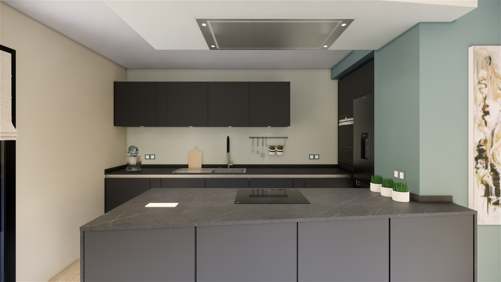

Voici le plan de la zone cuisine et salle à manger.
Nous avons fais plusieurs implantation et plusieurs essais avec colonnes sur le mur de 3,19 et linéaire en U sur le mur de gauche sous la fenêtre et retour.
Nous sommes arrivé à une solution avec colonnes 5 intégrées dans un bâti sur la gauche avec frigo et four/MO, un linéaire avec plaque de cuisson, évier et LV sous la fenêtre et un ilôt de 1,2 x 2,8 au centre.
Voici une vu du projet que nous pourrions valider:
Sur la vue il n'y a pas la crédence et nous modifierions la niche avec les étagères à la droite des colonnes. Il manque aussi la déco sur le mur de l'escalier.
Il s'agit d'un projet réalisé par Minimalist à Cucq (62) avec un mix de meuble RHO et KAPPA (ou uniquement RHO suivant les couleurs définitives) de chez Armony. Le conseil a été très bon, une très bonne écoute et aucune pression commerciale et un magasin très agréable.
Le projet nous plaît, nous paraît net et pratique, on se dit on ne peux pas se tromper....mais je trouve que ça manque légèrement d'effet Wowwwwww....
Alors vous l'avez compris au vu de l'espace avez vous d'autre propositions ou idées afin d'avoir le Wowwwwww facteur?
Merci par avance pour le temps passé et vos idées ou remarques.

Le projet est propre, c'est assez peu fréquent pour le signaler.
Pour atteindre l'effet wow, il ne manque pas grand chose je pense. Je tiens, avant d'oublier, à signaler qu'on ne voit pas le retour du linéaire à droite, je veux parler notamment du socle qu'il serait bon de ne pas voir sur le côté.
Pour reprendre, je pense qu'il faut travailler deux ou trois détails.
Le pied de l'îlot, déjà il y a trop de plan de travail dans le vide, ce qui posera un problème technique à terme mais de plus, cela créé un vide sans âme. Un pied en retombé soit en destructuré soit en cadre par exemple bien que je doute que cela suffise.
L'idée serait peut-être de retravailler le plan de travail pour avoir des jeux de niveaux et/ou d'épaisseur mais peut-être aussi de matières.
Des jeux de matières, de formes ou de couleurs sur les murs ajouteraient peut-être aussi l'effet waouh! A titre perso je fais de plus en plus attention aux couleurs des murs en m'appuyant sur une marque de peinture haut de gamme et cela apporte effectivement beaucoup sur la qualité du rendu et sur l'appréciation de celui-ci.
Après, si on pousse un peu plus loin, je pencherai pour une cuisson en îlot, une hotte lift ou plafond et une bonne utilisation du mur libéré d'un point de vue déco.

A titre d'exemple, on aime ou pas, la n'est pas la question, mais retirez les couleurs du mur pour mettre du blanc et la cuisine change du tout au tout et l'esprit peut varier fortement en plaçant des couleurs vives, froides ou chaudes etc

Pour le socle sur le retour du linéaire on ne le voit pas il y a une joue.
Pour le jambage du plan de travail effectivement j'avais posé la question, le plan de travail fait 2m80 de long sur 1m20 environ de large, il y a deux casseroliers dos à dos de 120 donc il reste 1m60 dans le vie et le jambage prévu fait 1m10. Il y a donc 60cm dans le vide autour du jambage.
Pour le pied en cadre vous parlez de ça:
Pour le déstructuré je ne vois pas le concept avez vous un exemple.
Je retiens que pour vous le 1m60 dans le vide posera un problème avec un pied cadre (ou autre)? Y a t'il des solutions?
Pour le bi matière le plan de travail prévu est en strat, on pourrais garder en H92 au dessus des meubles et reprendre sur une hauteur de table normale mais à quelle matière pensez vous? On a déjà 3 couleurs entre le Noce Canaletto, le beige et le plan de travail en noir?

Concernant la déco effectivement il y a du boulot notamment le mur de l'escalier on prévoit soit des étagères avec un peu d'éclairage, voir quelques plantes, on a pas mal d'idées...autant je peux dessiner des dressings et des aménagement naturellement (ou sans trop galérer... ) autant associer des couleurs c'est plus complexe BiggrinBiggrin
Pour votre proposition c'est intéressant, nous avions fait un plan avec des colonnes sur le mur de l'escalier avec une implantation en U avec plaque sur mur du fond évier au niveau de la fenêtre et retour niveau de l'espace salle à manger. Ca laissait un grand espace vide au centre de la cuisine, je ne retrouve plus la vue.
Je vais essayer de schématiser votre proposition.
Pour le problème de résistance, je crains surtout pour la version actuelle. Pour le reste je préfère placer des renforts.
Quant à l'histoire de la couleur, cela passe probablement par une reconception de l'îlot. Vous avez un mur d'armoires simple mais très propre, un linéaire idem et un îlot fade.
Sans même jouer sur une refonte complète, si on n'y place pas la cuisson on pourrait avoir l'espace repas au centre et des meubles de chaque côté, si c'est un repas d'appoint on pourrait le rendre un peu plus design mais moins convivial avec la table de famille proche.
Voyez, cela fait des "si" et des "peut-être" partout, le mieux est de discuter de cela avec votre concepteur ou un autre.
Essayez aussi Pinterest.

Quand vous parler de renfort techniquement ça consiste en quoi? Profilés/ cornière acier intégrés dans le plan de travail? Cadre? Avez vous une photo de l'envers du décor?
Pour être franc avec vous le coin repas sur l'îlot c'est une volonté de ma chère et tendre, moi j'aurai mis plus de meubles en dessous surtout vu la proximité de la table, genre doubler les meubles pour faire 2m40 et rajouter un plan posé sur l'extrémité avec une finition genre aile d'avion histoire de pouvoir poser une bouteille quelques verres le temps de finir la préparation du repas ou s'en servir de pose plat quand on reçois.
Je vais voir avec la conceptrice pour essayer de faire quelque chose dans ce style sans la cuisson, nous voulons une grande surface de travail. Mais dans ce cas avec la table à côté ça ne sert pas à grand chose...
Ou un plan de travail superposé...
Et encore merci pour les propositions.
Pas de photos sous le coude mais il existe différentes variantes en fonction des matériaux. Prenez l'exemple d'une grande table classique ou des pieds existants, il y a des traverses en métal ou en bois.
Pour le reste, cela peut aussi passer par une délimitation des espaces ou l'inverse, c'est à dire de fusionner la transition cuisine/salle à manger.
Pour avancer sur ce type de réflexion, en tant que pro, il n'y a pas de miracle, il faut échanger avec son client de vive voix (même au téléphone) afin de cerner la personnalité et les attentes même inconscientes pour répondre au mieux.

Bonsoir AHM si tu relis le sujet voici notre version définitive, un petit plus avec une coupure en gardant un bon espace de préparation et un meuble en plus pour le rangement. Merci pour les conseils.
L'angle sur plan est aménagé de façon plus propre et l'îlot aussi! un peu moins convivial pour manger mais plus esthétique et plus sympa pour des repas "secondaires".
