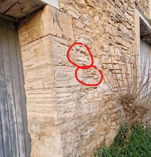

Je viens vers vous car dans la maison familiale en pierre datant du 19eme sûrement, il ya un entre autres le mur d'entrée du garage qui est pas mal abîmé, voir photos, notamment les grosses pierres qui servent à l'encadrement.
Quand on gratte un peu on sent qu'il y a encore un bonne couche qui peut s'enlever facilement (sur celle en bas).
Pour réparer ça j'avais pas trop d'idée appart gratter ce qui est friable et enduire ensuite,  est ce que vous avez des idées svp ?
Même question pour le reste du mur un peu à droite qui est très abimé, je pensais faire la même choses en enlevant les vieux joints
Merci d'avance

A minima, il faut enlever tout ce qui est ciment et enduit inconnu.
Puis tout refaire à la chaux.
Quand il pleut, ça doit couler dessus et ne pas s'infiltrer, autrement, dès que ça gèle, crac.
Aussi, faudra regarder si l'eau au sol s'évacue bien à l'opposé de la batisse.

je  remonte le sujet car j'ai commencé à m'attaquer à ce mur, enlever les vieux enduits terres et certains au ciment ou inconnus pour refaire à la chaux,
sauf que comme je m'y attendais certaines pierres (entourées en rouge) se dégradent très facilement, presque à la main ou en grattant avec un burin sans taper au marteau des bouts s'enlevent tout seul et j'ai parfois l'impression que ça ne s'arrête pas tant que je gratte.
ça m'inquiète un peu parce que ce mur supporte un étage + grenier au dessus de lui et je me demande comment il a tenu jusque la. Après avoir gratté j'ai bouché avec des petites pierres devant mais je sais que c'est juste esthétique et que ça ne renforce pas du tout le mur.
Je voulais donc avoir votre avis, est ce que le mieux serait de carrément buriner complètement les pierres pour les remplacer ou alors mon nouvel enduit + quelques petites pierres ajoutées suffit ? je cherche juste la solidité pas spécialement l'esthétique.

Je vais pas dire "le bâtiment va tenir ou non" mais si deux pierres sont faiblardes on est loin du sinistre d'ampleur.
Mais au vu du chantier mené, je préconiserai un bûchage et remplacement de la portion problématique pour être comblé par de nouvelles pierres massives sur une profondeur minimum de 8 à 10cm, scellement au mortier de chaux.

Oui je ne sais pas à quel point ça altère la solidité mais elles s'effritent très facilement sur quelques centimètres.
Sur le coup après avoir gratté la partie effritable jusqu'à la partie plus solide, j'avais hésité à continuer de buriner pour laisser la place pour une grosse pierre ou trouver deux pierres plus petites pour mettre devant, ce que j'ai finalement fait par peur de trop buriner.
par contre mes pierres étant trop petites et dépassant un peu je pense qu'elles ne soutiennent absolument rien.
