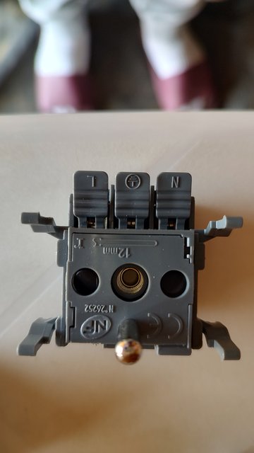

Ainsi que le circuit de la prise avec la phase, le neutre et la terre
L'interrupteur et la prise seront alimenté également par l'alimentation électrique donc phase neutre terre

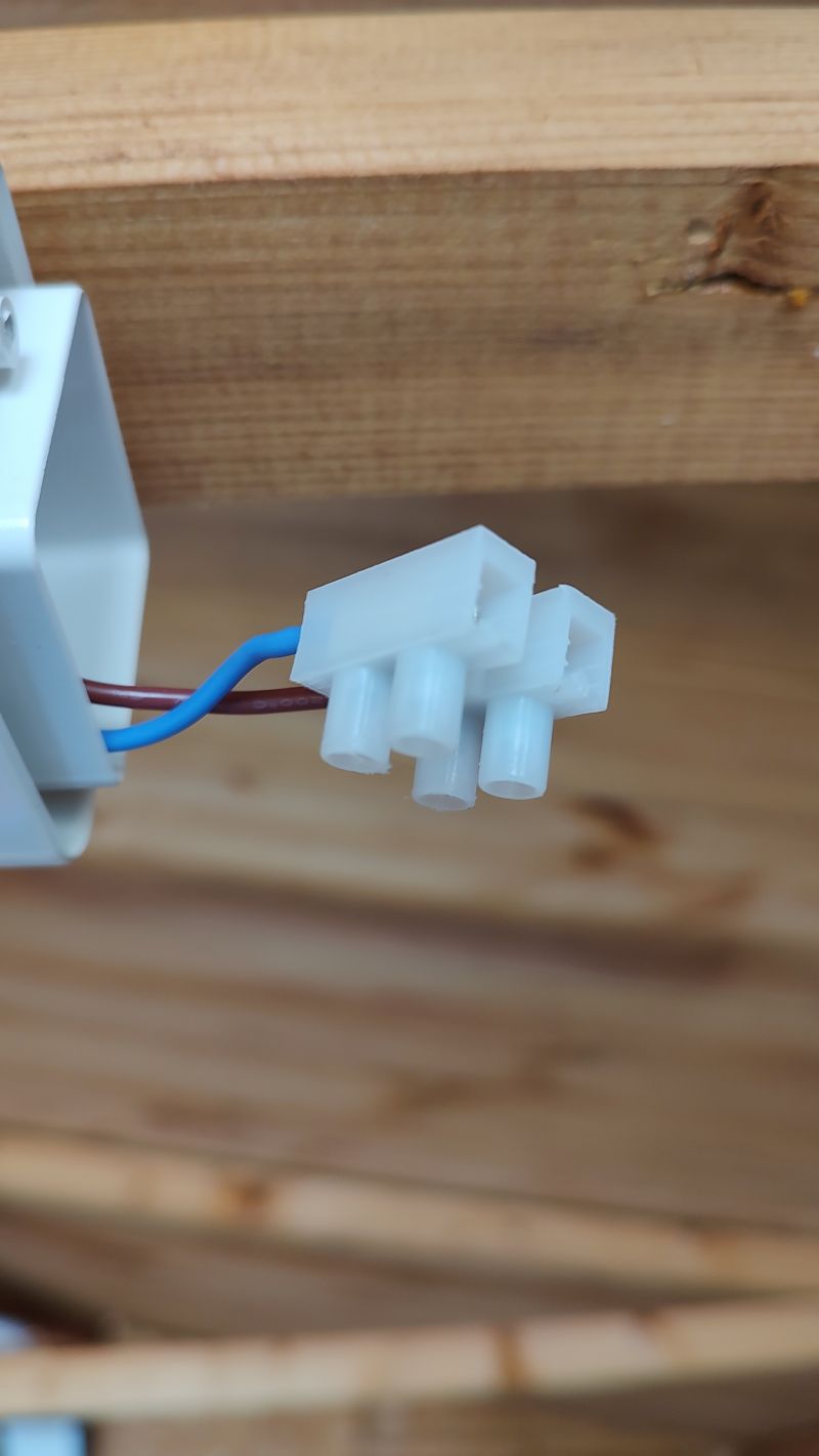

Bonjour, j'ai essayé de modifier plusieurs fois le message avant de le poster en mettant les bonnes photos mais cela na pas été pris en compte.
Voici la photo des deux fils qui sortent du plafonnier

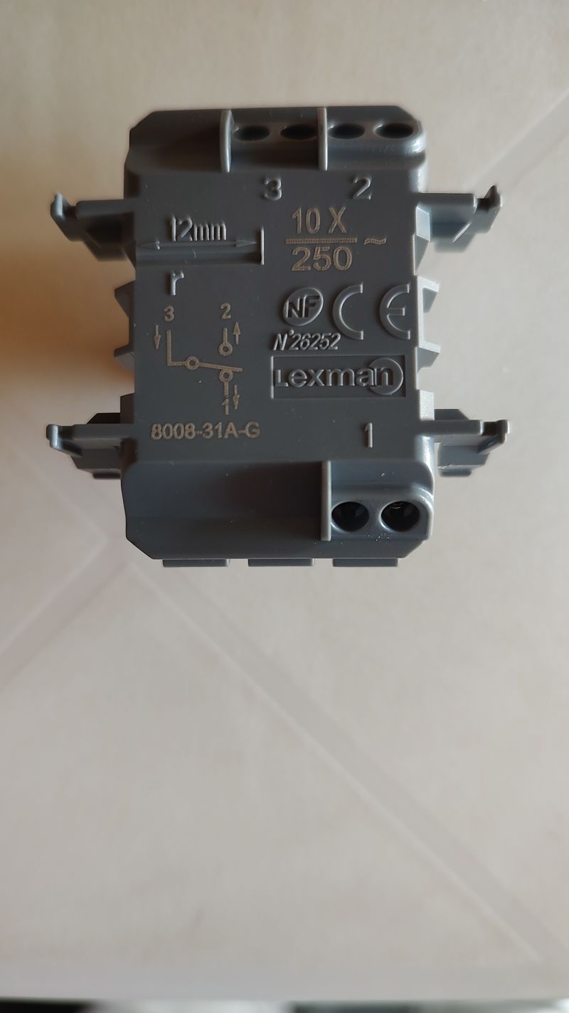

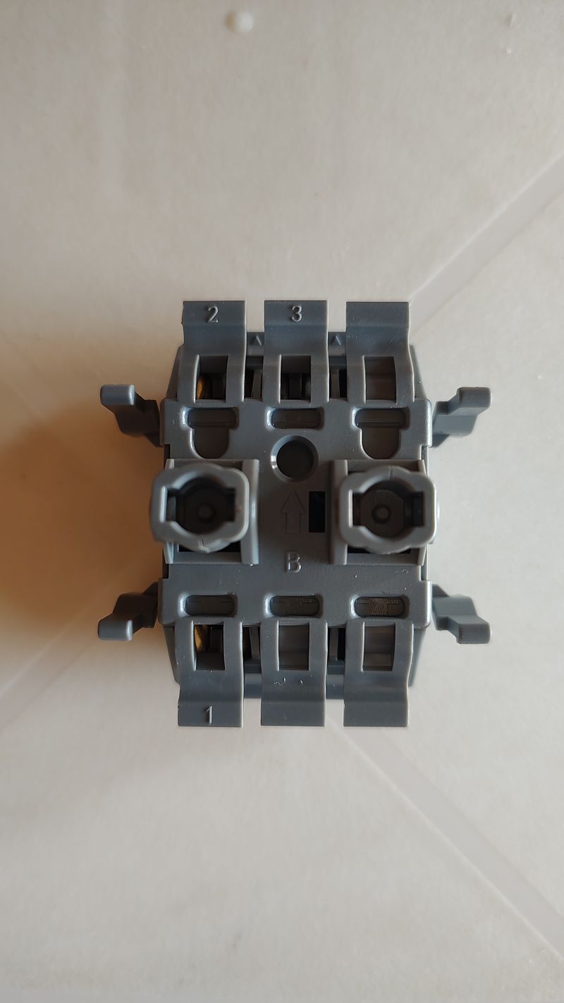

Env. 10 message Corse
Circuit de l'interrupteur de face
interrupteur de dos

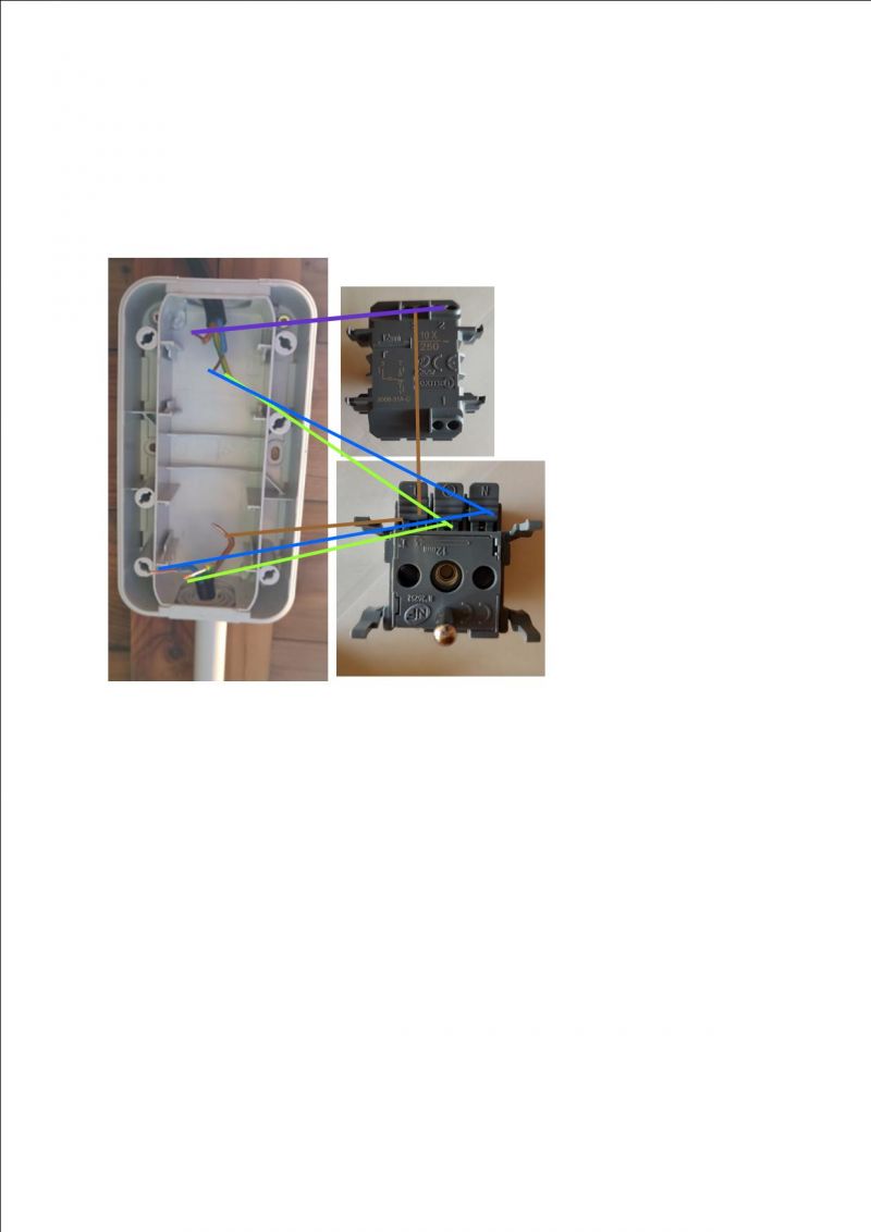

On suppose que, même si c'est hors norme, vous mettez éclairage et prise sur le même circuit.
Si c'est le cas :
- arrivée phase/neutre/terre direct sur la prise
- liaison entre phase de la prise et borne 3 de l'interrupteur
- liaison entre borne 1 de la prise et fil marron du luminaire (retour lampe)
- liaison bleue entre neutre de la prise et fil bleu du luminaire
- liaison vert/jaune entre terre de la prise et mise en attente de la terre au niveau du luminaire
Carminas
Dept : Cantal
Voila un schema
