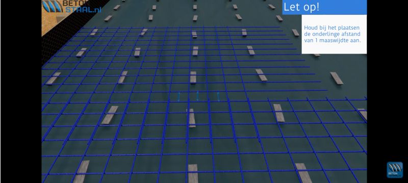

Quand on veut prolonger un treillis soudé, la méthode que je connais est de superposer deux treillis sur deux mailles de recouvrement.
Le soucis est que ça augmente l'épaisseur, d'autant plus si 3 treillis se recouvrent pour partir dans 2 directions.
J'ai trouvé une vidéo (en néerlandais je pense) qui utilise une autre méthode.

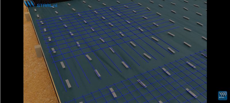

On coupe les cadres est-ouest sur une cinquantaine de cm :
et on pose ça sur le treillis normal :
On a bien un recouvrement de 50 cm et le treillis n'a qu'une seule épaisseur.
Clairement, ce n'est pas pratique car très long de couper les cadres, mais pour du ponctuel, si on est contraint par l'épaisseur ou si on arrive à trouver ces treillis dans le commerce, ça me parait intéressant.
C'est valide d'après-vous ?
Bien cordialement

Bonjour, ou plus simple, on met le treillis bout à bout et on rajoute des barres du même Ø (ou supérieur) pour faire la jonction avec la longueur de recouvrement de chaque côté.
Cela fonctionne uniquement quand le treillis sert dans un seul sens de portée. Si c'est un treillis à maille carré (ST15C, ST25C, ST40C,...) qui est dans un dallage, ce n'est pas viable.
Pour les recouvrements, on décale les plaques de treillis pour ne pas avoir 4 épaisseurs de treillis au même endroit.
Dept : Loiret
Env. 70 message Val De Marne
Pourquoi est-ce que ce n'est pas viable pour un treillis carré ST25C ?
Dept : Val De Marne
Parce que le recouvrement n'est assuré que dans 1 sens. Les treillis carré sont mis en place quand le ferraillage doit être assuré dans les deux sens.
