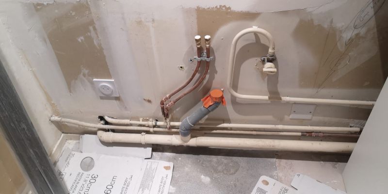

Dans le cadre de la rénovation d'un studio, nous avons commandé avec mon mari une cuisine IKEA mais nous n'avons pas du tout anticipé la gestion du vide sanitaire. C'est la personne qui nous pose la cuisine qui nous a alerté.
Si nous décalons les meubles du bas pour laisser la place aux tuyaux (8cm de profondeur), les dimensions du plan de travail standard n'iront plus.
La personne qui nous pose la cuisine nous propose de faire du place pour décaler le mur mais ça nous ferait retoucher à toute l'électricité déjà réalisée.
Auriez-vous d'autres solutions?
Merci d'avance

Bonjour, votre photo est prise d'un peu trop près, il en faudrait une autre prise de plus loin.
Si c'est possible, monter une contre-cloison devant le placo, hauteur 1m10 par exemple, profondeur 8cm, et poser la cuisine contre cette contre-cloison. Ça vous donnera de la place pour poser des choses sur le dessus de la contre-cloison, ce sera comme une étagère en fait.
Il y a une crosse gaz au mur, ce sera derrière un meuble avec porte? Attention, le robinet de gaz doit être facilement accessible.

Merci pour votre retour. Il faudrait donc ajuster la longueur du plan de travail en conséquent?

Manuela35 a écrit:Merci pour votre retour. Il faudrait donc ajuster la longueur du plan de travail en conséquent?
Bonjour.
La longueur ou la largeur dans votre esprit ?
Ni l'un ni l'autre les caissons sont décalés de la valeur du coffrage faisant étagère le coffrage étant un peu plus haut que la hauteur des caissons.
Il faut juste avoir assez de largeur pour pouvoir reculer les caissons de la profondeur du coffrage.
Notamment s'il y a une porte sur le côté. Mais également pour la circulation dans la pièce.
Normalement rien à modifier. Mais sans plan/photo de l'ensemble de la pièce, difficile de détecter des particularités.

+1 avec sumotori22 pas la peine de monter le placo jusqu'au plafond
Par contre le robinet gaz sera à plus de 60cm de l'avant du meuble donc il faut modifier la crosse pour l'avancer le long de la joue du caisson
