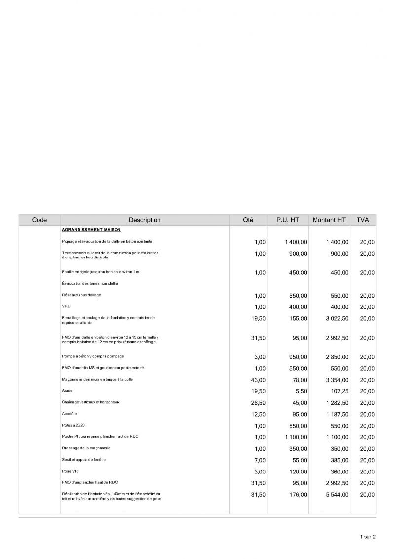

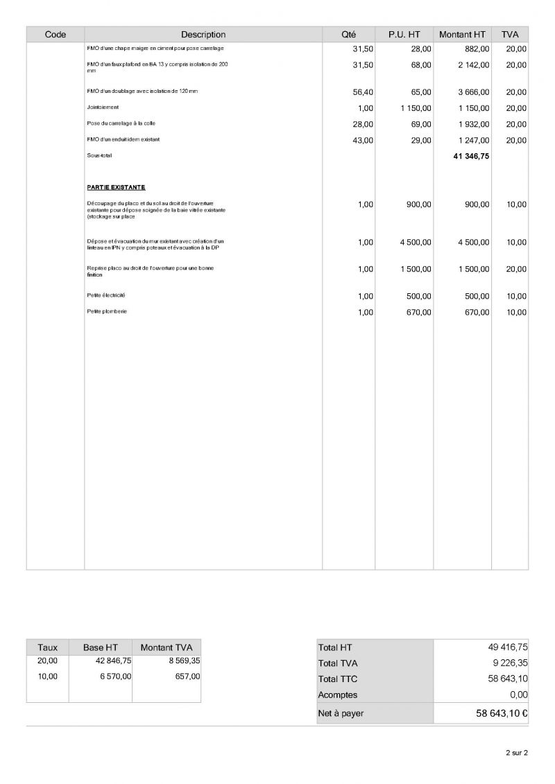

nous avons un projet d'extension à notre maison pour agrandir la pièce à vivre et créer une surface supplémentaire de 27 m².
Pour se faire, il va falloir caser une dalle existante béton sur hérisson, faire les fondations, nouvelle dalle, monter mur, toit plat, étanchéité, enduit, chape, isolation, placo, joint...
J'ai reçu un premier devis d'un artisan. Pouvez vous me donner vos avis sur les prix annoncés ? (Il m'a été recommandé par des amis)
Merci d'avance de votre aide

Faut dire que comme vous n'avez pas publié de devis ça n'est pas facile de se positionner
Dept : Alpes Maritimes
Ha ! Vous avez édité votre message, le devis est apparu.
Il manque une étude de sol G2 AVP.
Encore plus dans votre département où le risque argiles est élevé.
Et quand je vois fouille en rigole jusqu'au bon sol environ un mètre, moi je ne rigole pas.
Ça prouve le manque de sérieux de l'entreprise.
Tout comme la ligne Évacuation des terres non chiffrée. Ça peut faire exploser le devis.
Le poste arase c'est l'arase d'étanchéité ?
